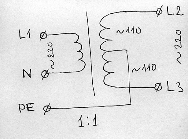

    По умолчанию Симметричный разделительный силовой трансформатор
    http://www.ms-max.ru/catalog/t/4830 Таким образом в студиях звукозаписи в т.ч. отвязываются от синфазных помех в сети. Насколько понял это вот так (см. рисунок во вложенном файле). Могу фатально ошибаться. Поэтому если решите повторить на практике - на свой страх и риск Поправьте если не прав

    По умолчанию Re: Симметричный разделительный силовой трансформатор
    В симметричном трансе первички также должны половинится.

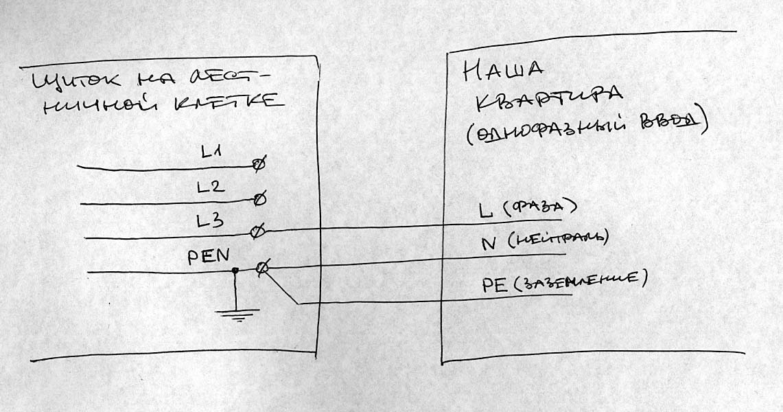

    И как же его в этом случае подключать к несимметричной сети (которая у нас в квартирах например)? В этом случае, если средний отвод первички подключить к PE (заземление) транс просто взорвётся.
    Не нужен никакой средний отвод от первички и тем более его подключать. Просто половинится обмотка.
    Не понял ... Вернее как обеспечить симметричность в броневом конструктиве -знаю, катушка разбивается на секции (например на две секции). В стержневом конструктиве и так всё понятно, там две катушки по умолчанию... А вот как быть с тором? Тоже разбивается на секции (минимум две)?
    Должна быть симметрия начала и конца обмотки относительно магнитопровода. Тёрли же об этом, и здесь встречал и на АПе.
    Тем, кто любит Цыкина - рекомендую читать про каркасы симметрирующих трансов, они там тоже металлические с разрезом, число секций в обмотках строго четное, и т.п.
