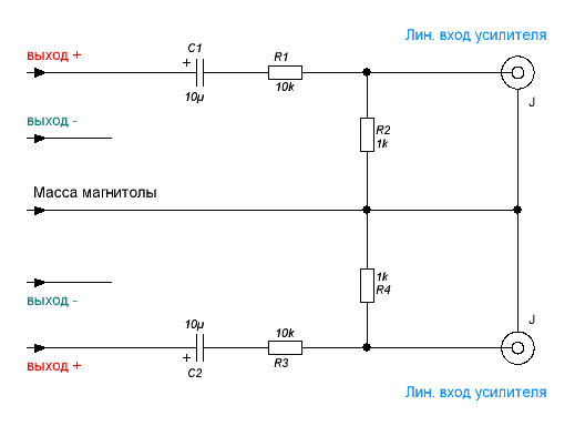

    16,786
    По умолчанию Re: Подключение усилителей к ГУ без линейников
    Я делал так, работает.
Название:	Высокий вход..GIF
    09.03.2005
    Вильнюс/Altenburg
    173
    Очень интересно! Надо бы попробовать чтоли...
    05.02.2008
    Питер
    28
    По такой "схеме" лучше не пробовать… Как минимум будут собраны все помехи и наводки, а скорее всего ещё и щелчки при включении/выключении.
    Самое правильное решение - заменить ГУ, либо купить относительно приличный усилок с высокоуровневыми входами (это начиная от 6 тр за двухканальник)
    28.01.2005
    Ростов на Дону
    503
    О таком подключении я уже не раз говорил - работать будет но, КАК... это уже другой вопрос.

    16,786
    Нормально работает, будте уверены, никаких щелчков и наводок, приведите хоть один существенный недостаток такого адаптера кроме наличия разделительного конденсатора, его кстати можно поставить плёночным 1...2 мкф при пересчёте делителей.
    Ну хотите нарисую схему с балансным входом если переживаете за наводки и щелчки ? - только она будет значительно сложнее и её нужно запитывать.
    Завсегдатай Аватар для meshin
    18.10.2007
    Новокузнецк
    1,943
    Подтверждаю. Работает отменно. Периодически применяю.
    28.01.2005
    Ростов на Дону
    503
    Проблем много. Я этим занимаюсь давно и часто(работа у меня такая). Повторю - работает такая схема, да. Но, попробуй сделать по номальному
    и сразу все встанет на свои места.
