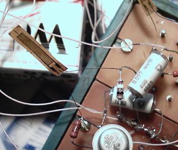

    3,628
    По умолчанию Re: ЦАП с трансформатором
    Цитата Сообщение от sherif
    а почему тензорезисторы? Обычные резисторы не подойдут?
    Подойдут, конечно, но с тензорезисторами мне звук понравился больше. Еще интересно играет с резисторами УЛИ.
    И какие тензорезисторы?
    Не помню точно, наши отечественные. Если надо, могу уточнить. (Они у меня остались от темы по разработке тензостанции для динамических измерений)
