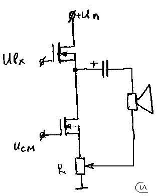

    По умолчанию Очередной полуоднотактник
    Побочный результат интенсивного шевеления мозгами на тему однотактника с компенсацией тока в нагрузке. В частности, навеяно источником тока в Алефах, статьей Карпова "Гибридный мир" и статьей Броски про повторитель Тейлора/Уайта. Преимущества: минимум п-п устройств в цепи ОС, не используются P-канальные полевики, вполне пристойный спектр в симуляторе вплоть до ограничения по амплитуде. Кто-нибудь видит явные грабли?

    По умолчанию Re: Очередной полуоднотактник
    Это скорее Чуфолли чем Пасс, но зачем резистор 0,3 ома в сорсе верхнего полевика ?
    Все-таки идея ближе именно к Алефам, но в другом включении, и ток-сенсор строго наоборот. Поэтому -- анти-алеф. Резистор нужен, чтобы более-менее линеаризовать проводимость верхнего мосфета, и заодно ее уменьшить, ибо новые ирф-ы слишком крутые. Резистор ток-сенсора должен иметь номинал, ей (проводимости) обратный.
    Ну это тоже самое, что и http://www.audiodesignguide.com/tra/...r_follower.jpg
    только на n-канальном фете.
    Но присутствует одна и та же ошибка - Чуфолли и Пасс как можно видеть, зеркальны друг относительно друга. И если уж Вы делаете как у Чуфолли - повторитель сверху, генератор тока снизу, то будтье добры и нагрузку включать к плюсу! Нагрузка джолжна стоять параллельно активному элементу, а не генератору тока, иначе - лишаетесь одного из самых главных достоинств обоих топологий.
    С точки зрения фона - это неправильно.
    по моему все правильно:
    Повторитель работает на нагрузку+следящий источник тока.
    Что в сумме должно дать постоянный ток. Повторитель при постоянном токе нагрузки даст минимум искажений. Вот насколько идеален следящий источник тока - это вопрос
    Другое дело - нет общей земли на выходах в стерео - для наушников не пойдет.
    Нет, источник тока работает на повторитель+нагрузку, что дает постоянный ток.
    А через повторитель, работающий на генератор тока+нагрузка - будет идти ток генератора плюс ток нагрузки. Если генератор тока следящий - все еще хуже.
    39,172
    Именно, если нагрузка параллельно активному элементу, то все это включено последвательно с генератором тока и блоком питания.
    Значит ток через блок питания - равен тогу генаратора и не зависит от входного сигнала, т.е. сигнальый ток не идет через БП.
    В случае следящего ГТ - это частично нарушается, но все равно это лучше чем когда нагрузка параллельно ГТ.
    Чего вдруг ?!!!!
    Земля-то тоже на плюсе питания оконечника...
    На самом деле, это и является неправильным. Легко видеть, что выход повторителя имеет встроенное подавление пульсаций относительно нуля, а "земля", т.е. положительное питание вовсю мотается относительно выхода. Поэтому хитрый Чиффоли сверху включил виртуальную батарейку. Что же касается отвязки источника тока от выхода, то это дело хорошее. Но если источник -- управляемый, то он все равно участвует в формировании сигнала. Проще обеспечить равенство резисторов в истоках.
    2 Alex
    Именно, если нагрузка параллельно активному элементу, то все это включено последвательно с генератором тока и блоком питания. Значит ток через блок питания - равен тогу генаратора и не зависит от входного сигнала, т.е. сигнальый ток не идет через БП. В случае следящего ГТ - это частично нарушается, но все равно это лучше чем когда нагрузка параллельно ГТ.
    Это устаревший взгляд
    Народ давно уже делает схемы не только с постоянным током потребления, но и одновременно с постоянным током через активный элемент. И при этом, нагрузка включается именно параллельно следящему ГТ. Вот, например, вариант YANа:
    Цитата Сообщение от Semigor
    2 Alex
    В принципе, уменьшая номинал R1 (не зря там крутилка нарисована), можно добиться частичного подавления вариаций тока через верхний мосфет. Если есть запас по току покоя, можно оптимизировать повторитель под разные сопротивления нагрузки.

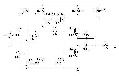

    Конечно. Но схемы с датчиком тока в стоке (коллекторе) повторителя мне нравятся больше. У них ниже вых. сопротивление и нагрузка подсоединяется к земле.
    Впрочем, если твой вариант упростить...
    Смейтесь ромалы,
    Попробовал то, что нарисовал Семигор.
    Транзисторы логик левел из SIMmetrix родные RFD14N05L 14А 50Вольт
    нижний R = 0.5 Ома, нагрузка 8Ом, ток покоя 1.3А, питание 32В
    искажений на размахе сигнала +-12Вольт синус 2кгц относительно земли
    ровно 0% . Кто намеряет меньше?
    ток верхнего транзистора от 1 до 1.7А, нижнего 2.4-0.3А
    правда на резисторе нагрузки таки искажения 0.0001%
    на 20кгц 0.01% искажений
    Сергей
    Попробовал то, что нарисовал Семигор. Транзисторы логик левел из SIMmetrix родные RFD14N05L 14А 50Вольт нижний R = 0.5 Ома, нагрузка 8Ом, ток покоя 1.3А, питание 32В искажений на размахе сигнала +-12Вольт синус 2кгц относительно земли ровно 0% . Кто намеряет меньше?
    Предлагаю нпзвать эту схему - схемой Семигора!
    Это круто! В моем варианте повторителя IHD меньше чем 0,0015% получить не удалось, но на 20кГц - 0,003%
