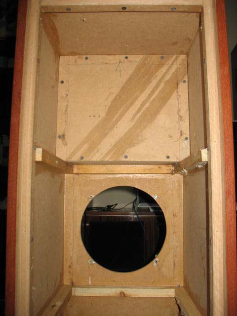

    По умолчанию Активная трехполоска на lm1875 6гд-2 ПАС, 3гд-32, vifadx25tg
    Всем привет. Довел колонки до ума, я думаю,буду выкладывать замеры и все остальное, графики сглажены 1/6 октавы
Название:	6гд-2 с фильтром.GIF

    Схему фильтра выложу позже, раздел 500 гц 7,5 к вся красота звука выходит когда слушаешь концертные записи! понимаешь разницу, отдельное спасибо audiokilleru, за его сайт схемы итд. Сайту вегалаб и его обитателям.

    Гонял на 15 вт благо дома нет ни души искажений не слышно бас просто тяжелый, бъет по телу,вч оч направленые наверно неудачное расположение сч динамика хотел чтобы по вертикали была сцена, комната 5*4 заглушена ковры мебель итд, в проекте перемены с расположением сч

    Тяжелый в смысле очень напористый! Атака просто словами не передать, 3гд-32 начинает от 500 работать до 7.5 к.
    Добавлено через 11 минут
    Наверно я не правильно, выразился, слушал концертный альбом, динамика эмоции, мельчайшие звуки из зала все слышно, графики замеряны 6гд-2 отдельно 1см, 3гд-32 и vifa 1мет. И еще всю колонку тоже 1мет. Провал на 150 наверно из за комнаты, 6гд резал на 500, потому что 3гд отлично играет от 500 до 8к

    А зачем? 6гд отлично до 1к играет а вот 3гд хотелось разгрузить, если она будет низко играть то уже не то будет на верхнем сч диапазоне, vifа немного подвела низкая отдача, резал 2порядком, на 7.5к схему выложу позже, сейчас просто на работе.
    Добавлено через 5 минут
    Да с расположением 3гд немного не подумал, наверно буду делать вертикально, еще хочу попробовать вырезать прямоугольные отверстия сбоку сч бокса на колонке, типа открытый ящик, как думаете стоит или нет?

    А за каким ему (3гд-32) отверстия сбоку,если он от 0.5-1кгц начинает петь.
    Даешь 6ГД-2 до килогерцу!
    15.05.2009
    Ташкент
    По умолчанию Re: итоги 6гд-2, 3гд-32, vifadx25tg
    нет петь по начинает у меня от 400 ниже уже завал я мерял в ближнем поле, а открыть сбоку хочу может сцена пошире станет?

    Дамир!Сходи к Троелсу - трехполоска "Циклоп",-на сч он делал полуоткрытый бокс и выкладывал замеры в подтверждение.
    Я с таким сундуком Фостексы корячил,правда истину не уловил.Может просто с боков микрофонить не умею?
    15.05.2009
    Ташкент
    Есть у меня еще один 3 гд наверно сделаю макет открытого бокса, послушаю, расположил так потому что хотел что бы по вертикали сцена была пошире, а по горизонтали совсем узко получилось, даже не подумал, а можно если не трудно ссылку на вариант Троелса, интересно посмотреть.
