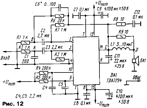

    Раздражение Ну не работает эта схема на TDA7294
    Я понимаю, что микруха всех задолбала, но я уже не знаю чего делат!
    Микруха сильно греется, а динамиках сильный фон, даже руку поднести невозможно! И одно бульканье!
    Собирал вот по этой схеме и печатке (печатка уже третий вариант):

    По умолчанию Re: Ну не работает эта схема на TDA7294
    Выкинь ты ее на фиг. У меня тоже грелась, потому как возбуд шел пока рядом не поставил по питанию 2 емкости по 10мкф.
    Но, все равно ЛМ3886 звучит чище.
    Resistant, какая-то знакомая схемка (вроде из "Радио") По поводу такого включения говорилось неоднократно, но не помню, чего было больше, толи хорошего, толи плохого. Помнится один из основных вопросов был: "а зачем вам такое большое входное сопротивление? Чтоб радиостанции ловить?"
    Работает эта схема, и печатка есть, сам развел и собрал 4 платы
    ни одной не взорвалось и работают уже три месяца (друзья просили чтото дешево и сердито)
    Цитата Сообщение от AudioKiller
    На 7250 есть возможность без сигнала осциллографом посмотреть ноги 4 (8), 17 (13). Что там на переменном токе?
    нету пока осилографа...
    Давно не заходил
    04.09.2005
    8
    Бестолковый вопрос - а накой искать проблему в левой схеме, если есть даташник с готовой печаткой?
    Резюки на ного муте и стенбай слишком велики, не исключено что она парится именно поэтому, да еще и емкости одинаковые.. На муте кондер должен быть в 2 раза больше чем на стенбае....
    Дросель можешь выкинуть (R9 тоже) - от него толку я пока не обнаружил...
    Резистор R3 на 47кОм надо - у нее вход достаточно высокоомный, возможно наводка откуда лезет...
    inter, это не левая схема, это схема с высокоомным входом... если не знаешь, то зачем лезть с своими предложениями?
    Это с чего ты решил, что резюки на стендбае и т.д. слишком большие? а вот проодинаковые ёмкости + из соседней ветки (про 22000мкф на проход), может, всётаки, почитаешь книжки? А про стендбай и муте, почитай в даташите, там и графики есть
    На плате безобразно выполнено питание, почти кольцами. Напоминает мои ранние поделки. Разница в том, что они работали. Но звук был - shit!

    Улыбнуло! Re: Ну не работает эта схема на TDA7294
    Бульканье от неправильного подключения конденсаторов фильтра или слабого трансформатора , шумы от высокого входного сопротивления, а вообще я по этой схемке собирал - качество субъективно хуже типовой схемы , кому интересно вот для типовой схемы платка в формате Layout (на плате стоит диодный мост на 6А 1000в).А для умощнения пользуйте ТДА 7293 по схеме Master-Slave (можно до 5 штук влепить и догнать до 400Вт) но КПД не очень - надо транс от микроволновки ставить
    Плохая печатка - возбуд идет.
    Да и схема, зачем так изголяться - проще ужь буфер на вход.
    Кстати по поводу высокого входного сопротивления - у самой 7294 оно 100к
    И входной ток в размере 500нА создаст на 1мегаоме 500мВ Я шизею

    Расскажу вам свою историю:
    1) После долгих прочтений даташитов и всевозможных форумов решил собрать себе усилок, конечно же на TDA7294. В один прекрасный вечер сел за комп, сделал разводку....не понравилась, исправил, снова не понравилось и т.д. В итоге пришел к конечному варианту, и отдал его на работу, чтоб платку мне сделали (самому лень, да и навыков нет). В этот же день побежал в магазин, купил себе все детали, и 4шт TDA, так, про запас (плата кастати на 4ре TDA,шки). На следующий день пришел домой вечером, собрал, включил....звука нет , но через пару секунд появился (момент включения усилка совпал с паузой между переключением треков в WINAmp*e, во как). По сравнению с активными колонками Dialog - W204 (к своему усилку подключил пассивную колонку) результат был очень хороший, увеличилась, как бы это сказать... разрешающая способность, что ли. Звук приобрел новые очертания, которых раньше небыло. Потом начал экспериментировать: в цепь ПОС и ООС поставил конденсаторы по 470мкФ (других не было) басы стали глубже и приятнее.
    2) Решил теперь сделать схему А. Сырица (кстати по той что изображена вверху этой страницы). Усилок заработал но начал очень сильно греться палец удержать невозможно! (А радиаторы между прочим по 600см2 на одну микруху!). Исправив навесным монтажом схем у на обычную, даташитовскую я от нагрева не избывился. На была обнаружена переменка 500кГц, с ней я сделать ниче не смог. Все, на усилке можно поставить "крест" (ну а нафиг он нужен? обогреватель я могу и в магазине купить). Вспомнив рассказы про красивое пламя, вырывающееся из центра микросхемы, взрывы и искры, решил над ней поиздеваться :twisted: : для начала нагреть до предела: что я только не делал: и обдув радиатора убрал, и книжкой его закрыл, чтоб конвекцию свести у минимуму и даже зажигалкой подогревал, нифига, работает зараза . Далее я взял пинцет, и закоротил выход... каково было мое изумление, когда я слышал музыку в колонке, ослабленную конечно по громкости и с хриплым оттенком. Как микруха при К.З. выхода может еще че то выдавать в динамик ??? Этот эксперимент длился одну минуту, микруха выжила.
    3) А еще я нечаянно коротнул плюс питания на корпус, и ниче не взорвалось.
    Больше я над микросхемой издеваться не стал, и вывод из этого следующий: при покупке китайской микросхемы не надо кричать что TDA7294 - это полный отстой, социально опасная штука, и вообще взрывается при любом "дуновении" .
    А теперь по сабжу : Насчет того что она греется: я заметил общие черты между разводкой автора и своей (которая грелась): цепь обратной связи (с 14й ноги, через резистор, или что там у Сырица, идет на инверсный вход микрухи) создает контур вокруг микросхемы, я думаю возбуд из за этого. У меня на рабочей схеме резистор кинут через всю плату с другой стороны.
    Вот, выкладываю три разводки для 4ех TDA:
    v1.5.0.П - рабочая разводка, по которой собран мой усилок. Работает стабильно, ниче не греется (схема из даташита).
    v2.0 - Разводка для схемы А. Сырица, греется очеь сильно т.к. возбуд, вобщем тот усилок над которым проводились нечеловеческие опыты. Советую обратить внимание на дорожку ОС: так делать НЕ надо.
    V3.1.Г.S - новая разводка, земля выполнена звездой, пока что не собирал.
    P.S. Зря вы про TDA такое пишете, вполне хорошая микросхема, которую я убить не смог.
    P.S. Так, если кому интересно: питал все вырианты от транса ТПП322 двумя обмотками по 20В (после кондеров 28,2В), кондеры в БП рабочей схеме на 2000мкФ (на схеме А. Сырица было воткнуто 20000мкФ) в плечо (на стерео вариант, знаю что мало, скоро по воткну 10000 по две штуки в плечо).
