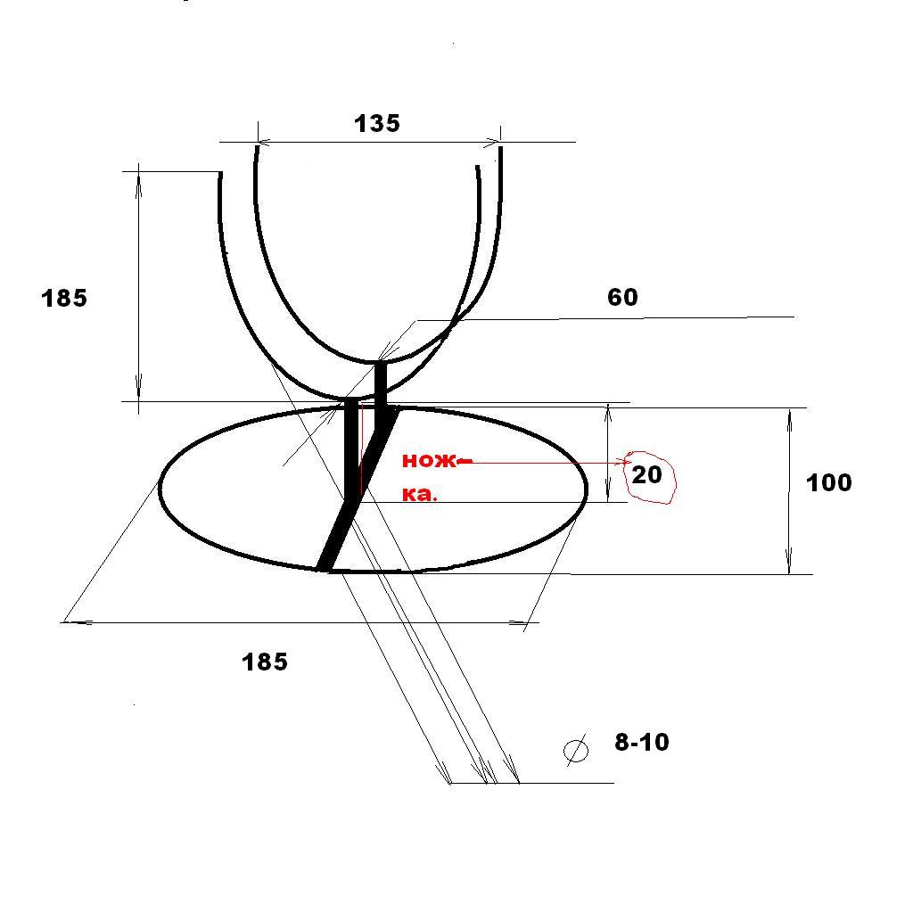

    одобрям-с. правда это саб с активным усилением, но 12" рупор скрестить иначе не просто. да и не зачем ИМХО

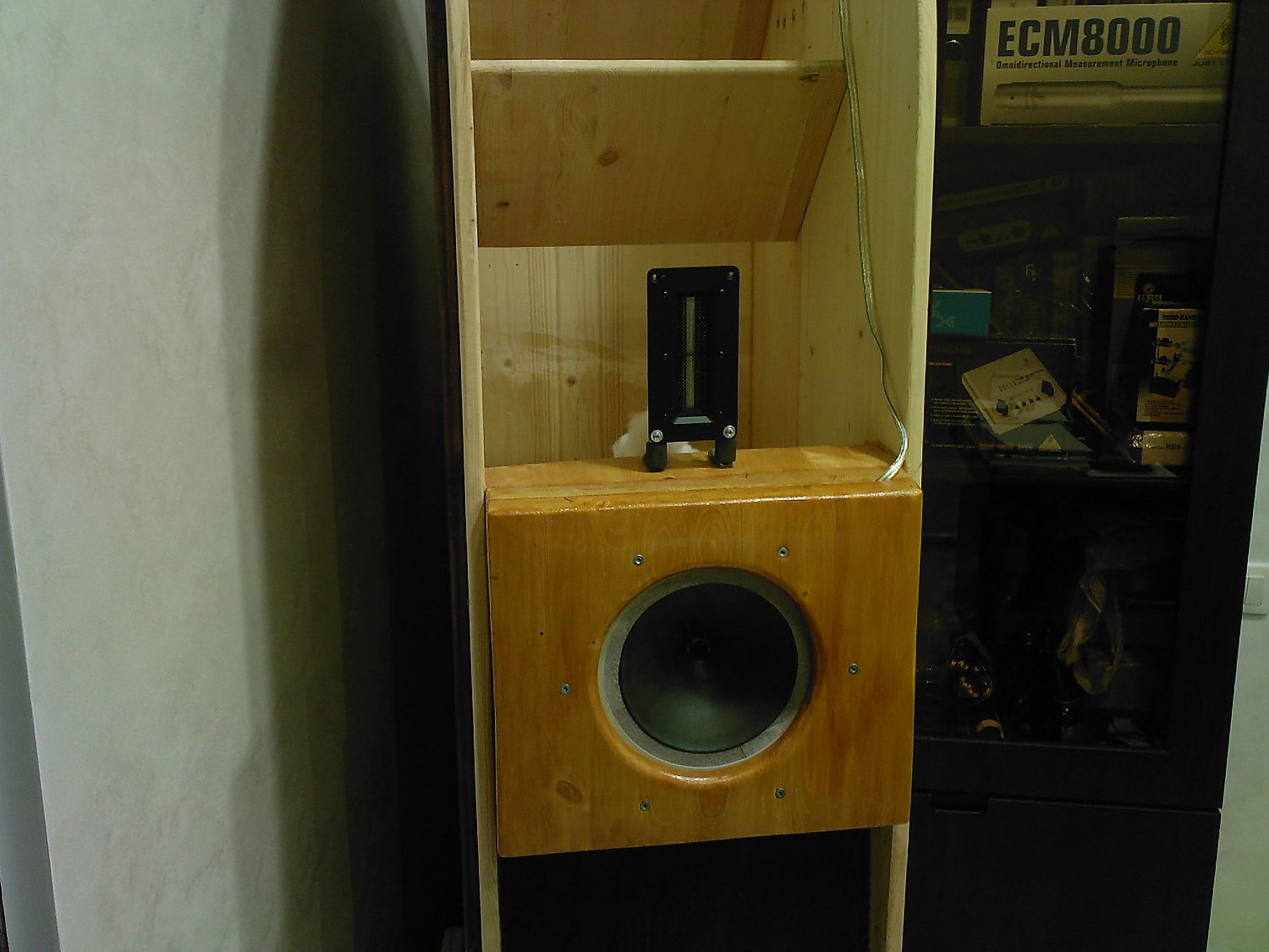

    В принципе достаточно интересный проект.
    Я бы рекомендовал применить на СЧ фронтальный рупор и ставить его не внутри рупора НЧ, а сверху диполем. Звук однозначно будет "легче", а сцена ширше...
    Либо придётся ставить ещё дополнительно тыловые излучатели.
    волнует во первых до скольки будут играть шп-средники без существенного падения уровня по оси (т.е где их резать) ориентировочно на 5кгц
    Нормальный ШП легко тянет до 8...10 кГц
    По моему мнению "сшив" с ШП должен идти 150...250 Гц снизу и 10...12 кГц сверху.
    Тогда и только тогда будет полноценно использоваться преимущество ШП - "точечность" излучения в голосовом диапазоне.
    И пускать ШП напрямую, без элементов кроссовера и подгона уровней.
    Вся система АС должна "вертется" именно вокруг максимально открытого ШП, дополняя его "недостатки" по верху и низу и не мешая ему тянуть основную лямку.
    ИМХО

    Частый гость Аватар для OlegCH
    02.04.2007
    Сочи
    363
    По умолчанию Re: 3х полоска на широкополосниках как сч.
    Подозреваю что именно с ленточниками и метал. куполами - это будет тяжелее всего....., или вообще анрил.
    Не надо путать мягкое с тёплым...
    "Ленточка" на самом деле звучит очень мягко и детально.
    И уж что-что, а ШП никак не испортит.
    Бумажные конусные "твиттеры" звучат на самом деле очень интересно, но они тоже не полноценны... Реально "заткнут" диапазон от 10 до 16 кГц, не выше. Так что, по хорошему, подпорка супертвиттера не помешает.
    Сейчас экспериментирую с Сименсами 6ruf lsp28a... звучат действительно комплиментарно с бумажными ШП. При "резе" 1-м порядком на 10 кГц "сшив" практически не заметен. Хотя просится небольшой рупорок на ВЧ...
    Самое интересное, что выше 16 кГц вроде явно ничего не слышно, но ведь засада, без "верхов" чего то не хватает...

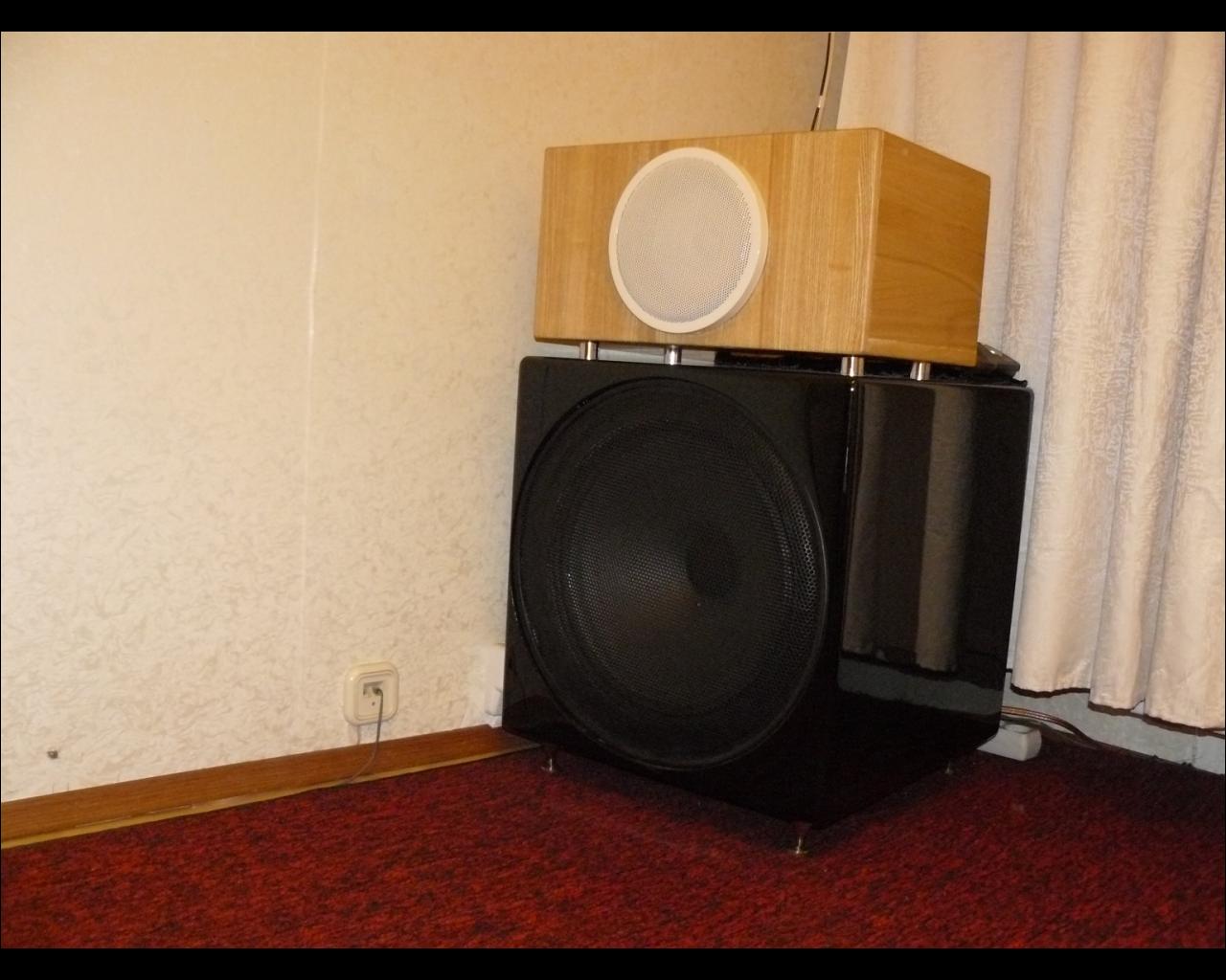

    не знаю, каждому свое видимо. Мне пищали к 175ому даже - даром не нужны.
    Хорошего времени! У меня так же 3-х полосн. систем. на SFR175 в СЧ. На свой слух мне не хватает прозрачности в ВЧ, потому подобрал пищали, по правде говоря довольно было не просто с выбором, но волею судеб таковы нашлись модель Air-Motion Transformer. На проход поставил к ВЧ 1 мкф. и всё ( на слух) стало здорово, разница в воспроизведении Сонидо в ВЧ диапазоне и этими пищалками есть!

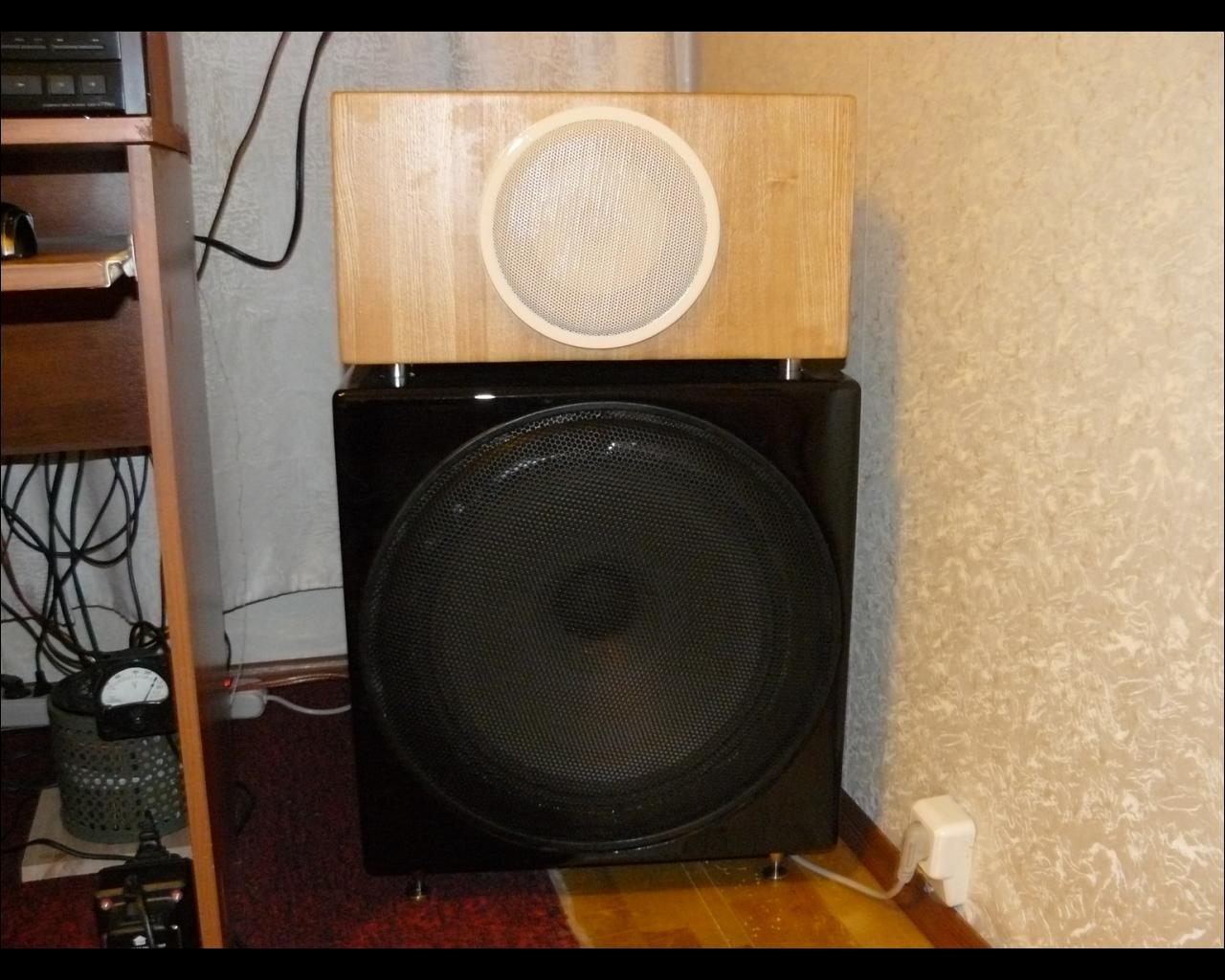

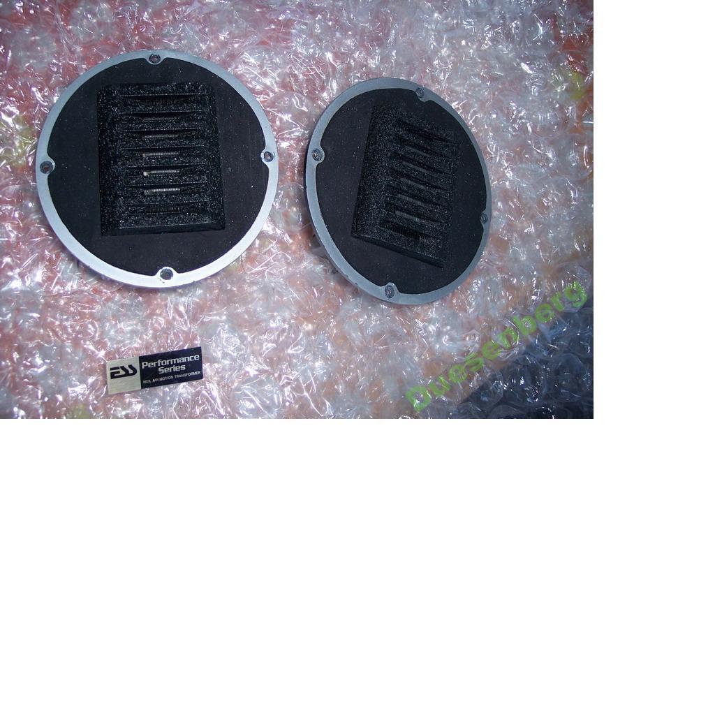

    Собственно на НЧ RFT L3701 только уже на 8 ом. 24 -26 Гц. рез частотой.
    Выше Sonido SFR 175, и отдельно на фото пищаль... старовата но качество оч. приличное, пока не оформил, делаю как в стиле старых микрофонов на подвесе, развязанно от корпуса. НИз обрез 250 герц, сонидо без фильтра, Вч через 1 мкф.
    Про твитеры тут есть ...http://articulo.mercadolibre.com.ar/...ade-in-usa-_JM
