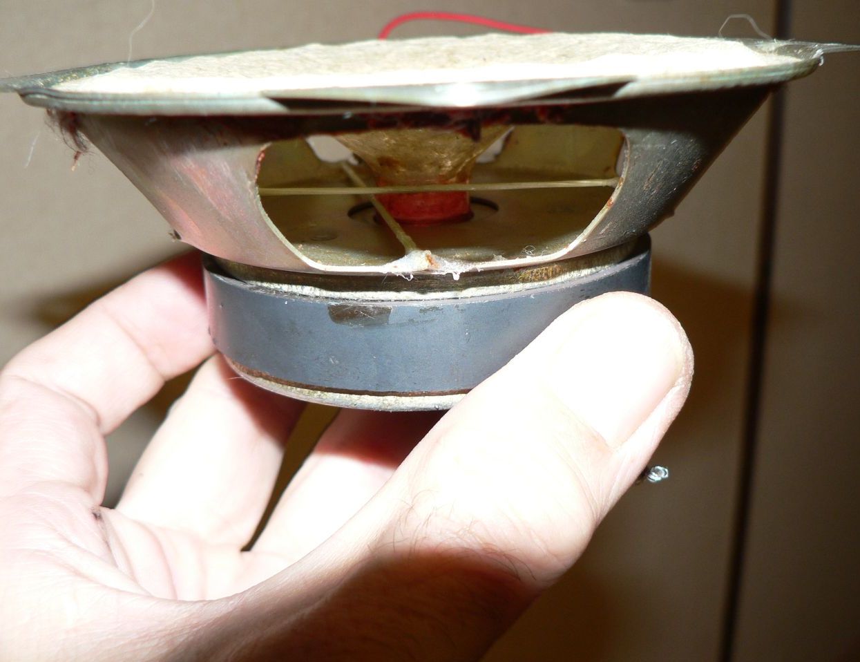

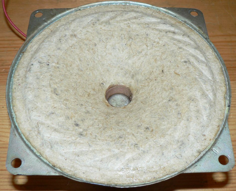

    По умолчанию Динамики с самодельными диффузорами из непрессованной бумаги.
    Фото нескольких вариантов.
    Подробнее: http://tubeaudi.ucoz.ru/index/0-14

    По умолчанию Re: Динамики с самодельными диффузорами из непрессованной бумаги.
    Ух ты !
    Первый как понимаю с полностью авторской подвижкой ?
    А второй с диффом по форме оригинала, но в качестве ЦШ 2 "палочки" только из чего они ?
    Преимущества по сравнению с пресовкой как понимаю , в меньшем послезвучии, т.е. меньше эфект распространения колебания от центра к краям диффа ?

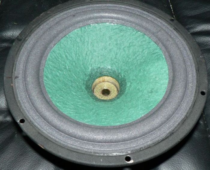

    В первом стандартные ЦШ и Подвес из ППУ.
    во втором ЦШ из соломинок Диффузор с 30% содержанием волокон травы осоки.
    Вы правы -лучшее демпфирование и меньше локальных резонансов диффузора.
