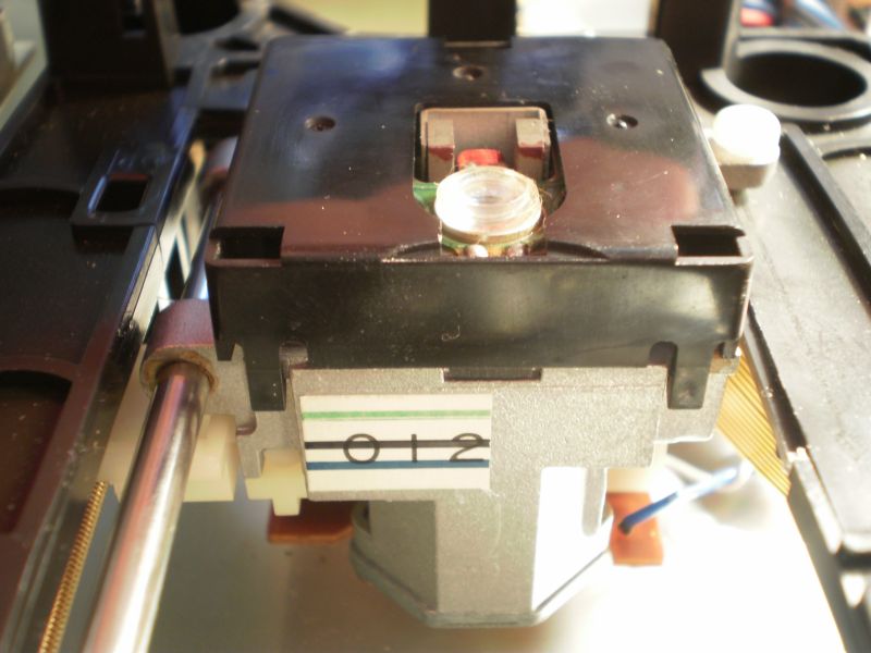

    Нужна консультация опытных практиков.
    По букварю в этом сидюке стоит голова PWY-004. Она изображена на фото. Возникли несколько вопросов:
    1. Что за наклейка с надписью 012 ?
    2. Может кто сталкивался, какой (ориентировочно) ток лазера у нее? У меня оказался 39,6 мА - не читает, 44,24 мА - уверенно читает штамповку и, с небольшой задержкой, CD-R.
    Это не многовато ?

    По умолчанию Re: Вопрос по голове из CD Pioneer PD-9010x.
    Санчес
    Посмотрите вот этот кусок статьи - http://www.repairfaq.org/REPAIR/F_cdfaq8.html#CDFAQ_019
    Авось что-то подчерпнёте для себя полезного, кстати...
    Добавлено через 12 минут
    Впрочем, это вам, надеюсь, поможет больше - хотя оно и не сервис-мануал:
    _http://rapidshare.com/files/304515097/PIONEER_PD5010_PD7010_PD9010X.pdf
    Только что порадовали сингапурские товарищи...
