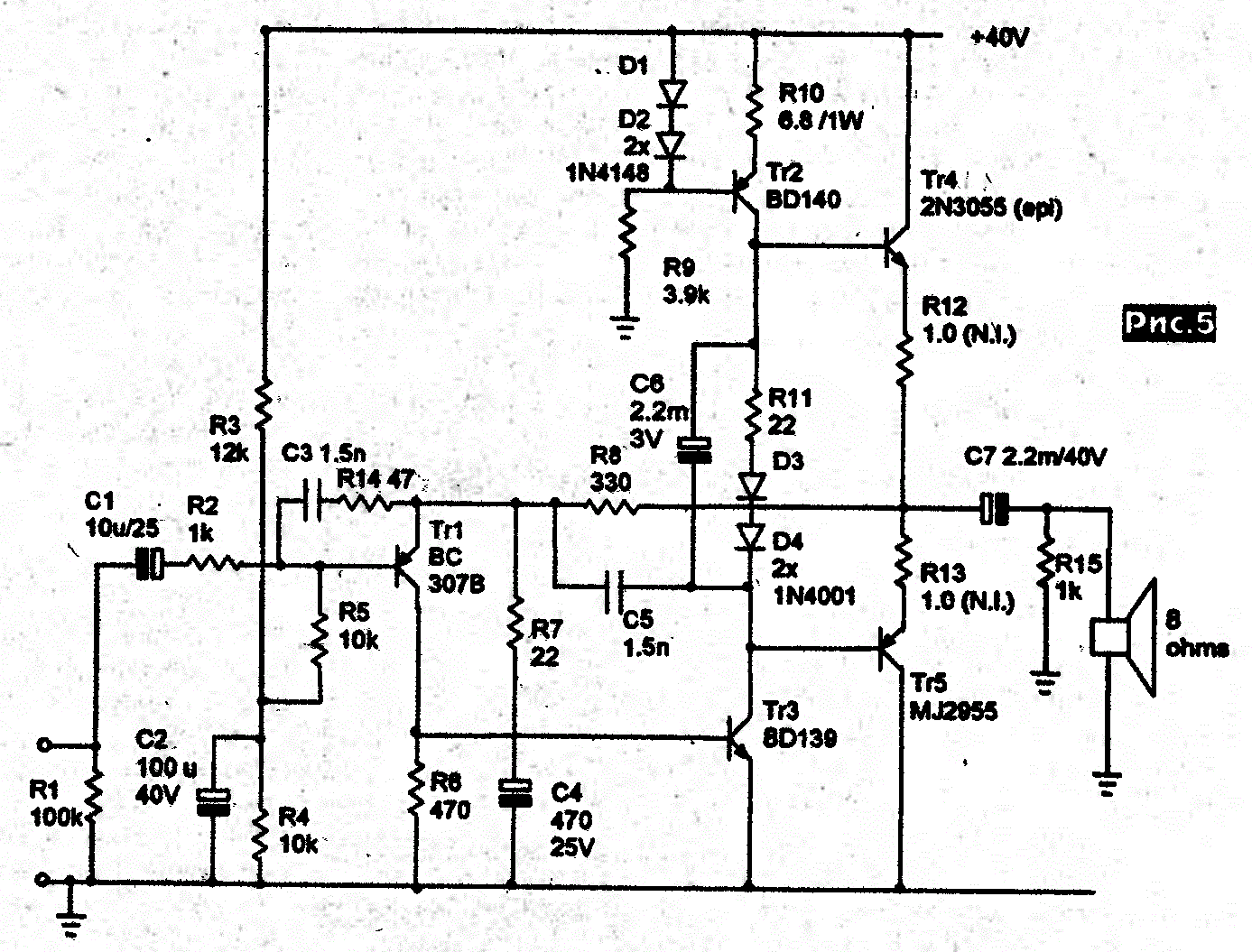

    А что там думать там всего "три детали" - собери потом всем раскажеш. Электролитов 4шт не очень гуд.

    Собран уже... с микрухой TDA не сравним...! а больше пока сравнивать не с чем...

    Классическая схема УНЧ, проверена временем и миллионами р-любителей.
    Как грится, "просто и со вкусом" Легко переводится на германиевые транзисторы, откуда она собственно и была взята. Хороший выбор!

    Это знаменитый JLH69, у меня такой есть) Двухтактник в классе А. Его простота обманчива, т.к. он требует качественных емкостей и большого радиатора.

    "Ультралинейным" он считался в конце 60-х, когда был изобретен. Это как ВАЗ2101 - хороший автомобиль.

    А кстати от типовой схемы, какие можно ещё улучшения ввести?

    Andrulik, Для начала можно исключить "вольтодобавку". Для этого убрать С4, а вместо резисторов R7 и R8 поставить один резистор равной их сумме. Мощность упадет на 10%-15%, но звук станет лучше.

    а смысл? к тому же зафонить может.. - psrr ухудшиться.в топку!

    Эта схема всегда рисовалась со стабилизатором. Так что ПОС можно смело убирать .
    Схема и так работает в классе А , ей эта ПОС только "крикливости" в звучании добавляет...

    А ПОС это что такое? Положительная обратная свЯзь? она какими деталями осуществлена?
    Я к нему присобачивал еще один повторитель-а на выход комплементарные транзюки. Вместо вольтдобавки-источник тока.

    Эти манипуляции проводились лет пять назад на коленке. Номиналы деталек подгонялись практическим путем. Получается один в один УМЗЧ Джона Линсли-Худа.Только у него усил в классе А,а я делал в АВ с током покоя 50ма.
    P.S На рисунке его усилок, но без повторителя.....Еще одна деталь-коррекция на схеме осуществляется с помощью С5-у меня же вместо него стоял конденсатор 560пф б-к Тр3. Обратите внимание на R2 C3 R14- это ППК.В общем этот усил еще более линеен, чем у топикстартера.

    линейность упадет,мощность тоже немного.не вижу смысла что-то убирать
    R7,R8,C4 да ,она самая
    и что осталось от оригинала? класс А исчез,линейность тоже..
    осталось на вход присобачить дифкаскад и сделать двухполярное питание..
