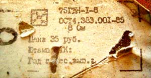

    Достались мне S90 (производства Брянского ЭМЗ) без подвесов на НЧ (рассыпались, т.к. паралоновые были и простояли 8 лет на солнце, а как первый раз после такого простоя раскачали, так и все). Заказал подвесы на "Диффузоре". Я приклеил (не без проблем), а тут проблемка... При большой амплитуде диффузор начинает чеплять край вогнутой части подвеса и получается так называемое "соплежувание"))) Может ли быть, что у брянских динамиков диффузор по диаметру больше, чем у обычных 30гд-2?
    Т.е. собственно вопрос: В чем разница между брянскими 30гд-2 и обычными?

    Собственно из пояснений и фоток должно стать все ясно... Меня интересует: или на брянских динамиках диффузоры большие (из-за стандартного паралонового подвеса?) или "Диффузор" делает кривые подвесы? Если все-же первое, то может быть стоит заказать новые диффузоры у того же "Диффузора"? А если второе, то что мне делать?

    yahoo, еще заметил у тебя косяк! Кароче подвес нужно было изнутри тоже отрезать по сгибу, до которого ты считаешь, что должен быть диффузор. На сам диффузор приклеевается вооон та узенькая полосочка примерно 4-6мм... А вообще погляди в инете КАК должен быть приклеен подвес, т.е. поищи фотки 75ГДНа!

    Внешнее "кольцо Сатурна", по-моему, слишком широкое:

    Думаю, что тот размер, который "завышен", после приклейки обрезается в ровень по корзине, а сверху, обычно, потом еще и "уплотнительное" кольцо ставят.

    Nagema, лишнее обрезается... меня больше волнует как приклеить к самому диффузору... может до первого сгиба обрезать?

    Я вчера так... будете смеяться... "на глазок" линеечкой померил диффузор и получается, что он 19,5 см, а на подвесе получается меньше... Посмотрел по каталогу "Диффузора" диффузоры на 75ки диаметром 195мм, т.е. то же самое, что и у меня.. Что делать не знаю... может стоит до первого внутреннего сгиба отрезать нах? Просто в запасе два подвеса есть, а времени на всю эту дребедень до послезавтра, т.к. у чела днюха, а у меня колонки не пашут((( Плиз, хелп!
