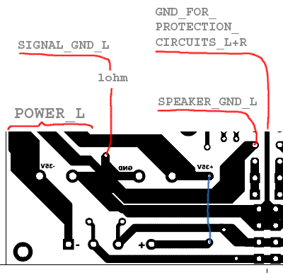

    По умолчанию Re: Питание двух каналов от одной обмотки транса
    Ох и петель у тебя будет по земле!
    Убери второй мост, не нужен он!
    Тогда и останется одна земля. в которую все своди (это называется "мекка").

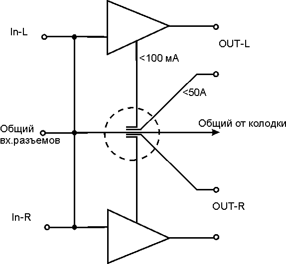

    Вот только небольшое уточнение по структуре "мекки": на картинке в пунктире изображен фактически конструктив из моножилы в 1,5 кв.мм.
    Цитата Сообщение от ИГВИН
    Куда будем цеплять корпус?
    На "общий входных разъемов" и прицепим!
    Ага. Т.е. порядок присоединения жил играет рояль
    Обратил внимание, что к вых. каскаду (предположительно) цепи питания идут рядышком (видно, чтобы не увеличивать площадь петли).
    Верно
    В этом усилителе больше нет источников питания?
    есть общий питатель для устройства защиты/задержки, простейший выпрямитель с фильтром, запитан от обеих фаз переменки.
    Вх.каскад (там это опер) питается от простых стабилитронов, они прицеплены к шинам +/- достаточно близко к конд-рам фильтра, через 1ком, и вместе с собственным конд-ром 100-200мк получается простой и достаточно эффективный питатель, с учетом PSRR ОУ.
    Тогда вопрос: если тонкая дорожка к звезде около ср. точки обмоток сигнальная земля, как удается избежать наводок? Площадь получается оч. большая.
    Это земля на устройство защиты, см. рисунок ниже.
    при разной нагрузке в каналах между землями каналов будет потенциал из-за разных зарядных токов фильтров каналов.
    Замечание справедливое. Все же думаю что данный эффект невелик.
    По петлям см. рисунок ниже.
    Единственное что мне не нравится, это то что выход на нагрузку и возврат разнесены примерно на 5см, на фрагменте платы это просто не видно.
    Мост убрать не могу, дизайн вообще не мой кстати. Попалось готовое, взял да заутюжил.
    Еще как!
    Как вариант, можно присоединение земли <100 мА сделать к проводу от колодки чуть левее (5-10 мм) земли <50А.
    Здесь каждый миллиом перекрестного сопротивления играет!
