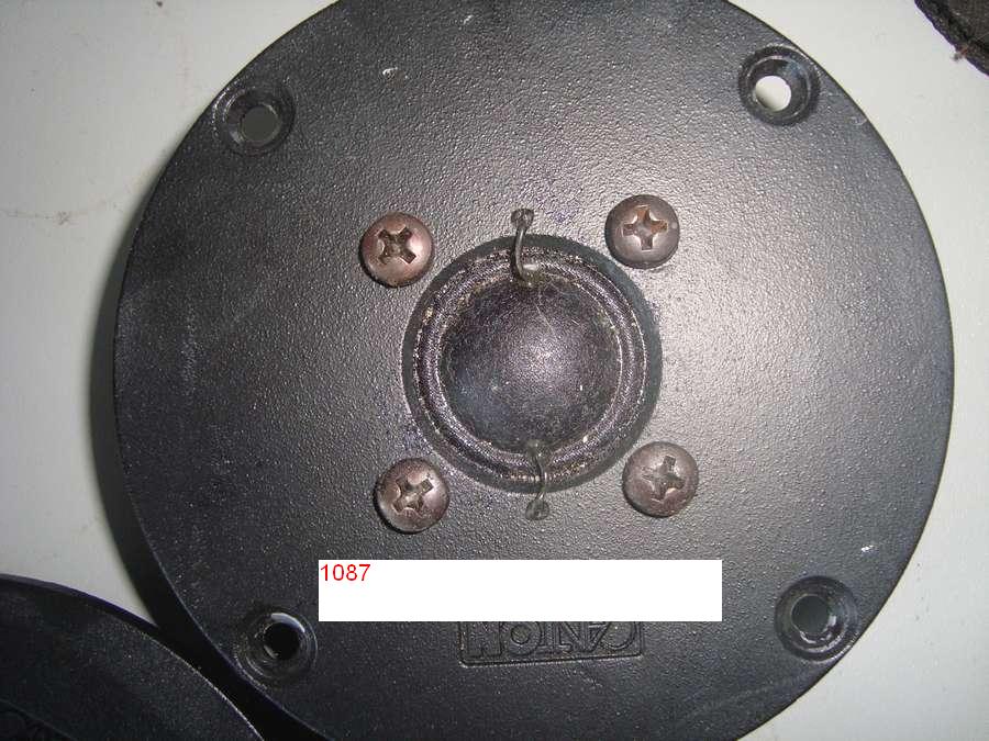

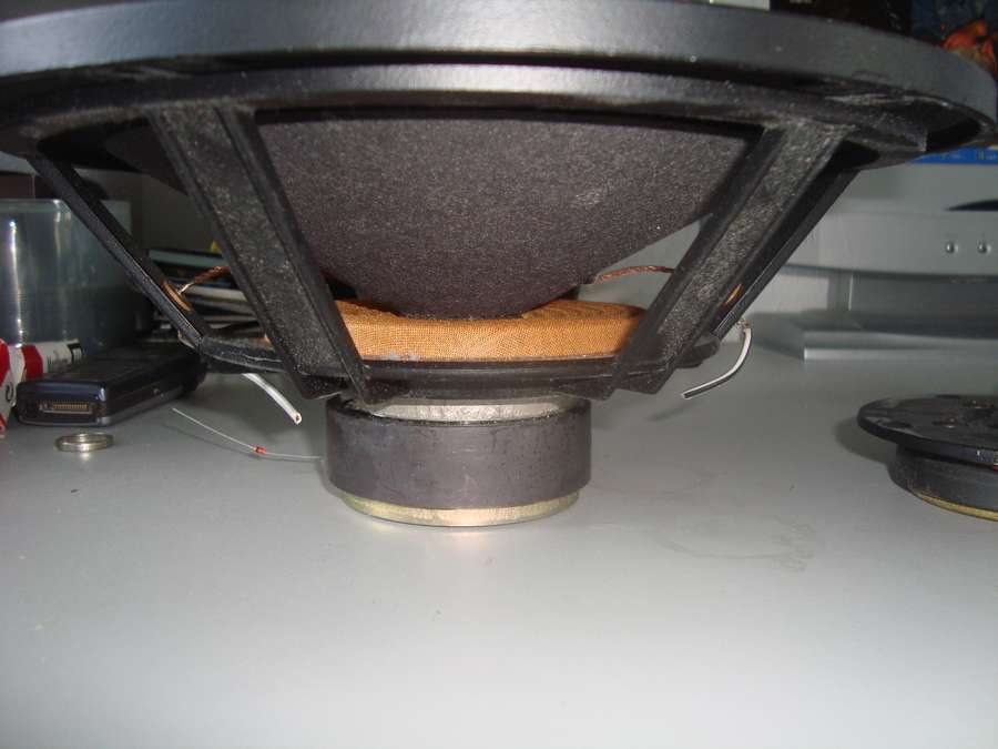

    По умолчанию Помогите опознаь динамики
    Есть такие дины скажи что на них можно собрать и стоит ли сними возится может укогонебуть есть параметры

    По умолчанию Re: Помогите опознаь динамики
    Можно сделать неплохие полочники, но придётся параметры самому снимать, потому как я имел дело с кэнтонами и подвес со временем провисает - низнай, может мне попались не те, но центровать низовик пришлось заново -.
    Если дом позволяет,то можно и полочники.
    НЧ вроде как 12"?
    вроде на 8 похоже...
    --Ну нч я замерю параметры а как вч замерять параметры
    да ичто выпишете 8,12 что вы имеити виду деаметер корзины чтоли?
    Давно ждём.
    Померяй если не трудно.
    11.11.2005
    Германия
    деаметер резинового подвеса 24 см это надобыло измерить?
    11.07.2009
    Пермь
    718
    Тогда точно полочники.
    Дерево желательно покрасивше,типа дуб.
    Померяй по краю корзины.
    Резонанс скорее всего довольно низкий,привязанная к нему добротность при довольно небольших МС тоже не велика,получается фазоинвертор.
    Выкладывай измерения.
