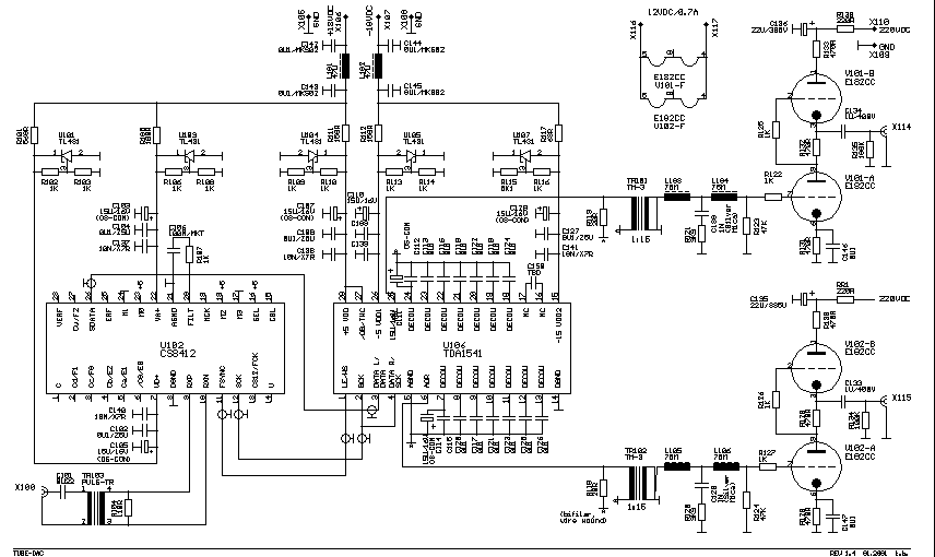

    Вот схема,куды прицепить трансик после ЦАПа?
    например так
