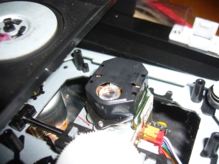

    shura1959, фото головы крупным планом выложи, так ничего не сказать.

    Сфотографировал головку «фас и профиль» (фото прилагается). На головке есть надпись SOHOT4 4 J 25. Поглядел в Интернете, по-видимому – это самсунг. Ещё глянул на сайте http://www.vcdpickup.com/index.htm, Аббревиатура CMS есть у некоторых самсунговских транспортов.
    А на сайтах http://bpt31.free.fr/DIVERS/LasersEtOptiques.html
    http://www.diyaudio.com/forums/showthread/t-29889.html
    Мне показалось, что CMS-V30N – это какой то Филипсоподобный механизм (или мне хотелось бы так думать).

    shura1959, голова Самсунговская, полностью совместима с соневской KSS-210B. Соответственно, и транспорт - копия Соневского. Вполне нормальный вариант.
    Большое спасибо за помощь. А может такое быть, что линза там стеклянная?
    увы, пластиковая
