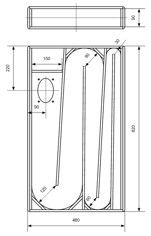

    Как идею можно рассмотреть оформление динамика в виде сужающейся трансмиссионой линии.
    Как то посчитал по Кингу старенький широкополосник 3ГДШ-2-8 в таком оформлении. Плюс, помоделировал расположение динамика на морде АС, чтобы минимизировать диффракцию.
    Чертежик конструкции вложил.
    Импеданс у системы плоский дальше некуда
