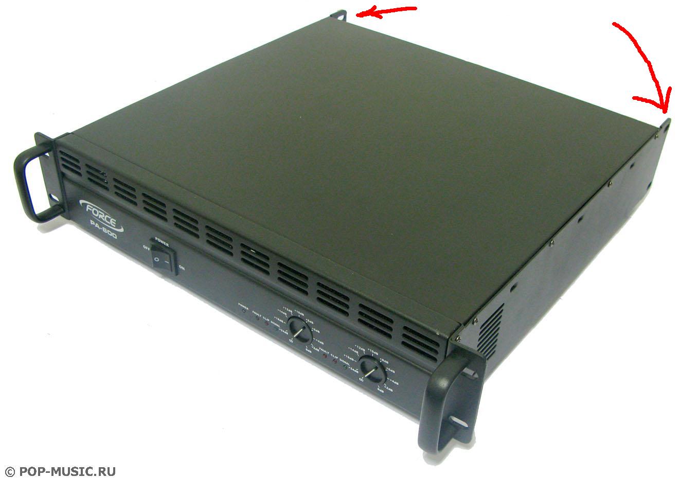

    Предстоит преобретение рэковой стойки.
    У многих усилителей мощности есть дополнительный крепёж, расположеный на задней панели. Если его не задействовать, фиксация усилителя будет либо не возможной (ввиду тяжести усилителя высотой 2U), либо не достаточно прочной если усилитель 3U. Так ведь?
    И вот такой вопрос.
    Если стойка не предусматривает крепёж сзади, может есть какое-то приспособление которое решает проблему?
    Также интересует.
    Если имеется несколько усилителей но с разной глубиной корпуса, возможно их закрепить в одну стойку, если крепёж сзади у неё предусмотрен?

    можно фото крепежа сзади?

    Вот на этом фото он виден.

    Честно говоря, не приходилось прокатные сеты собирать, но думаю, зависит в первую очередь от массы усилителей. Но если предполагается частое перемещение рэка, то задним крепежом пренебрегать не стоит.

    У меня ни разу не использовалось крепление сзади. Имеет большое значение дальность перевозки и личности хомячков. Если с этим порядок, то это ненужная опция.

    Обычно задние крепления не используют ввиду экономии средств на хорошие рэки, нормально держится и так на передних крепежных "ушах". А вообще задний крепеж - штука полезная, так сказать идеальный вариант, чтобы спать спокойно.

    И даже если усилитель 2U и с НЧ трансформатором на борту?

    Усилители практически любого веса и размера держатся нормально, если будет ускорение способное повредить переднюю часть рэка, то ничто не спасёт и заднюю. А если вопросом транспортировки будет заниматься лично хозяин, то вообще всё в порядке. я обычно всем сразу говорю, тем кто грузит, возит и эксплуатирует, что это лично моё, сколько стоит, и в случае чего я буду лично разбираться если чего не так. После такого заявления все отлично понимают что это не колхозный аппарат и отношение соответствующее.

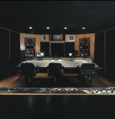

    Уважаемый, вы хоть раз в жизни на концертах бывали? Прокатные рэки видели? Даже не те, которые с усилителями на сцене(а усилков там обычно не два, а двадцать два), а те, что у пульта, с десятками компрессоров, эффект-процессорами, эквалайзерами и прочим? Это вы тоже все по отдельности таскать предлагаете?
    А для тяжелых рэков во всех прокатных конторах существуют грузчики.
    А студийные рэки видели? Мне было бы интересно посмотреть, как бы вы удобно и эргономично поставили "под стол" то, что например на фото.
    А в серверных рэки когда-нибудь видели? тоже все под стол?
    А на телефонных станциях в середине прошлого века телефонисткам тоже патч-панели в одну кучу сваливать наверно круто было бы - обошлись бы без лишних трат.

    Монструозная фотка студии где чувак в бейсболке.... я это фото в разных ракурсах видел несчитанное кол-во вариантов..... блин,как они рулят всем этим.... нужен специально обученный человек который стоит с лестницей возле аппарата и крутит то что ему говорят... иначе замахаешься к рекам бегать.....
