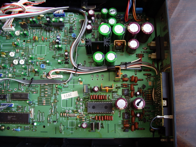

    Здравствуйте,коллеги.
    Приобрёл проигрыватель Sony SDP-222ESD. В нём должен стоять ЦАП TDA1541. Открыл крышку,а там на его месте м/c без опознавательных знаков. Это Sony затёрла или бывший владелец поставил непонятно что и не признаётся? Если поставил,то что?

    По умолчанию Re: Sony SDP-222ESD
    А бывший владелец в предмете шарит? Я всегда про такое человека разговорить стараюсь... После того как DENON PMA1055 приобрёл, вскрыл, а он твикнут правда на совесть и со знанием дела (все ёмкости в цепях питания заменены на ЧЕМИКОН МУЗ) но всё же это не оговаривалось владельцем.
    Что затерто очевидно. Кем вопрос и с какой целью?
    Но судя по обвязке - ряды плёночных кондеров (посредственных если не сказать хуже) по обеим сторонам м/с эт 1541.
    Глянь по форуму схемы и фото готовых устройств на 1541.
    Про бывшего (бывших) владельца ничего не знаю.
    По схеме и должен стоять TDA1541 некоронованный.(грубо говоря,и так не фонтан).Единственное подозрение-поменяли на фуфловый китайский новодел TDA1541A. Какие ещё будут мнения?
    Затерта маркировка чтоб свежий датакод глаза не мозолил, или новый ЦАП был с самым низким грейдом.
    Да, в некоторых аппаратах сони, ЦАП-ы закрывались керамической нашлепкой. Если сковырнуть, остаются некрасивые следы клея. Может его и замыли?
    Неужели TDA1541 обычный может иметь низкий грейд? Куда уж ниже?
    Все конденсаторы именно такие, какие стояли в этом аппарате изначально (и электролиты, и пленочники)
    А вот ЦАП - только фотография с нижней стороны платы сможет сказать, перепаивали ли его. Очень даже возможен вариант, предложенный фЕДОР ЧАЛЫЙ, могла быть или керамическая, или, что чаще, медная нашлепка. При ее отковыривании могло стать некрасиво - вот и затерли.
    А если самый низкий грейд (буква "R") - то она ставилась в правом верхнем углу, на фото не совсем видно - затиралась ли эта область?
    Может. Это R1 вроде. Если соврал - поправьте.
    Взяли TDA1541, а припаяли TDA1540
    Не-а, фунциклировать не будет.
