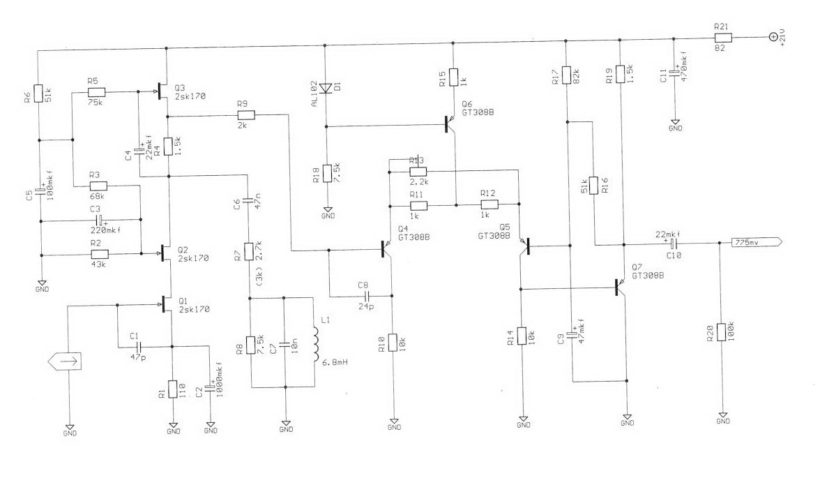

  15. #234
    10.03.2007
    Симбирск
    122
    По умолчанию Re: Идеальный УВ кассетника
    На аудиопортале в ветке "ламповый бобинник" пост 237
  16. #235
    Завсегдатай Аватар для sia_2
    18.07.2005
    4,015
    Вот разбирал бумаги, нашел замеры.
    Усилитель - описанный в "Радио", ГВ металлическая из бутерброда JVC средней паршивости, входные транзисторы - по 4 2SC3113 (npn вариант).
    АЧХ отстроена по тест-ленте в +/-0.7 дБ, на 18 кГц +0,7 дБ. Подъем ВЧ 5 дБ, "0дБ" = 250 нВб/м по IEC (европейский стандарт).
    Шум УВ+ГВ для тип 1 -62.1 дБА, с чистой лентой Sony HF-S -60 дБА
    Шум УВ+ГВ для тип 2 -64.5 дБА, с чистой лентой Maxell UD-II -63.7 дБА.
    Учитывая квадратичный закон сложения шумов, получаем, что шум собственно ленты типа 2 хорошего качества около -75 дБА, типа 1 - около -66 дБА. Основной источник шума в данном случае - металлическая ГВ.
    На хорошей ГВ из МКФ и УВ с полевым входом достижимые результаты, естественно, существенно лучше - шум УВ+ГВ+чистая лента около -70...71 дБА для IEC-II (-64...65 для IEC-I). На том УВ, что опубликован в "Радио", результат с МКФ головками будет примерно на 2...3 дБ хуже.
    Шум паузы записи несколько выше шума чистой ленты, величина этой разницы определяется шумом ГСП, УЗ и конструкцией ГЗ. На стандартных аппаратах доминирует шум УЗ и ГСП, но если все сделать нормально, как описано еще в 40-вые-50-тые годы прошлого века, шум паузы записи на самой ленте будет всего на 1...3 дБ выше собственного шума чистой ленты. С учетом шумов УВ+ГВ, это разница менее 1 дБ.
    Для сравнения, у большинства промышленных аппаратов шум УВ+ГВ при условии правильной настройки АЧХ по тест-ленте (исправления провала выше 2 кГц), для типа I составляет -52...-54 дБА, для типа II(IV) -55...-57 дБА (рекорд -64 дБА, но это только у одной линейки аппаратов Hitachi).
    Учитывая вышесказанное, очевидно, что возможности магнитных лент подавляющим большинством аппаратов недоиспользуются более, чем на 10 дБ в случае типа 1 и более чем на 15 дБ в случае типа II. "Бескомпромиссный" УВ позволяет почти полностью использовать динамический диапазон типа I (потери менее 3 дБ), и потерять только около 4...5 дБ на типе II - выигрыш по сравнению со стандартными аппаратами около 10 дБ. Конечно, совершенству нет предела, но о получении где-либо лучших (чем на "бескомпромиссном" УВ) результатов мне сведений найти не удалось.
    Последний раз редактировалось sia_2; 06.03.2009 в 01:59.
  17. #236
    03.01.2005
    London UK
    4,388
    Разбирался немного сегодня со своим стадом кассетников и прежде чем закрыть и отправить на хранение 009-ю Айву (слишком она всё же разбитая, так что на запчасти пойдёт) решил измерить отношение С/Ш. Так вот , без всяких переделок, просто настроена по тест-ленте, получилось так (все величины А-взвешенные, для хрома, по отношению к 250 нВб/м на 315 Гц):
    Без ленты: -61дБ (левый канал), -63дБ (правый канал).
    Закороченный вход УВ: -67дБ, -69дБ.
    Новая лента SONY UX-Pro: -59дБ, -61дБ.
    "Записанная" UX-Pro: -57,5дБ, -59,5дБ.
    Как можно заметить, правый канал ГВ имеет отдачу примерно на 2 дБ выше, за счёт чего и лучшие отношения C/Ш. Это одна из причин, почему 009-я отправляется на покой . Хотел было поэкспериментировать с полевиком на входе, но решил не тратить времени и попробовать это же на одной из 7000-х (тем более, что воспроизводящая голова там такая же).
    Алексей
