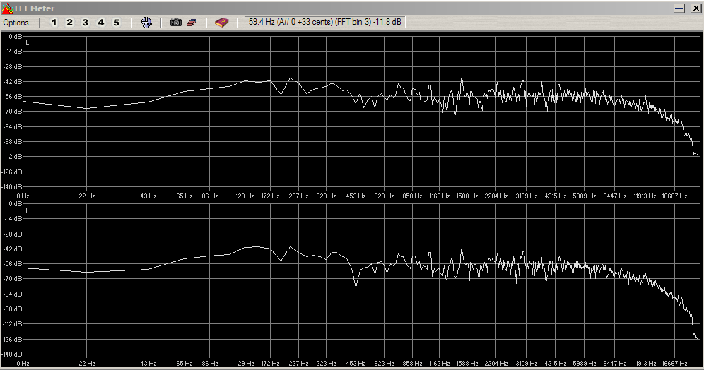

    №39
    Аватар для Ослик Иа
    15.07.2003
    2,760
    По умолчанию Re: Файл с пре-эмфазисом. Как переделать?
    Спасибо, сработало
    Верх - с преэмфазисом
    Низ - без преемфазиса.
    А то в песне ELO - Confusion барабанщик по металлическим висюлькам проводит, аж уши закладывало.
