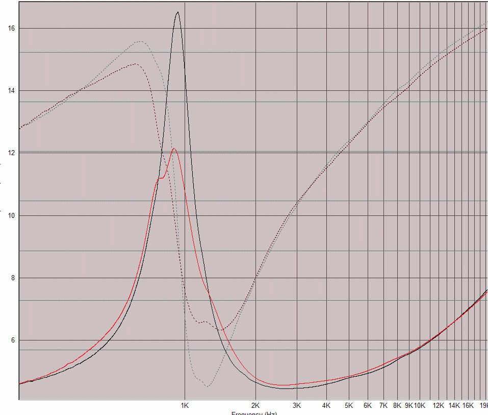

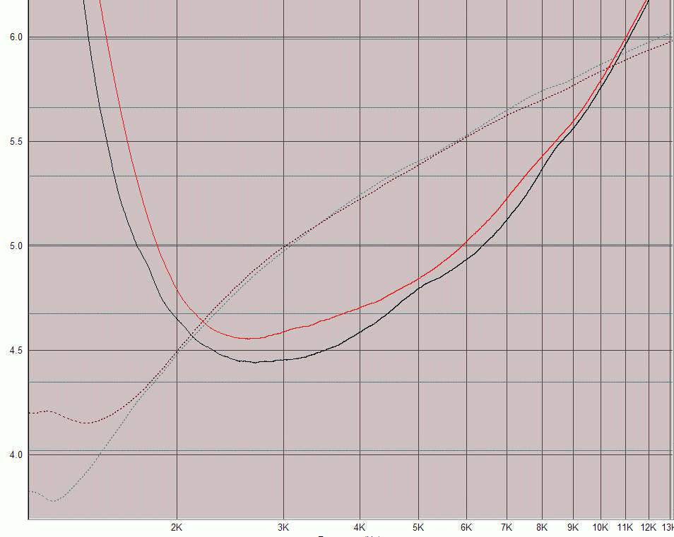

    Подопытный Vifa D27TG-45-06,после слива феромагнитной жидкости высокой вязкости, со стандартной камерой показал резонанс на 927Гц (16,5 Ом).
    Используя заявленный производителем параметры T\S, для улучшения демпфирования подвижной системы было рассчитано и изготовлено новое акустическое оформление Terminated Transmission line (закрытая с одной стороны бумажная трубочка D=15мм, L=180мм, заполнение 6 кг\м^3).
    На представленных графиках отчётливо видно значительное уменьшение общей добротности резонанса подвижной системы 900Гц (12 Ом), что подтверждает высокие демпфирующие свойства TTL для высокочастотных громкоговорителей. Дополнительно исчезли низкодобротные резонансы с 5кГц и 10кГц.
    Эксперименты продолжаются....

    Старый знакомый Аватар для Makcum Владимирович
    17.12.2004
    Ярославль
    965
    По умолчанию Re: Акустическое демпфирование ВЧ
    сильно интересует.
    снижение численного значения пика импенданса.

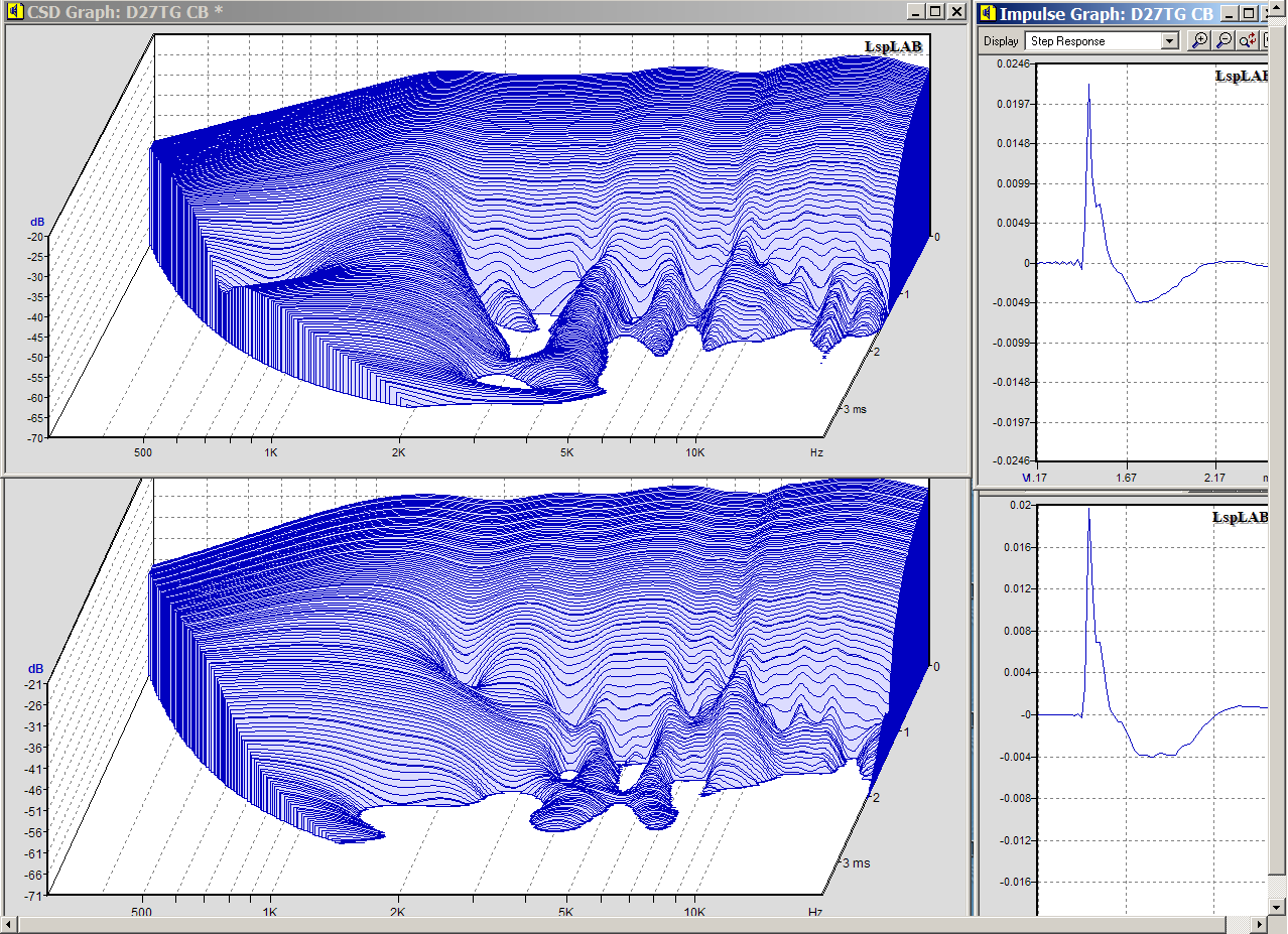

    Ivanuch, нет керн D27TG-45-06 уже имеет сквозное отверстие, в измерениях сравнивается вариант стандартной камерой Vs TTL.
    Вчера отмерял искажения и waterfall , преимущества подтвердились, значит B&W не зря применяет это решение, осталось решить вопрос с набивкой.

    В том-то и прелесть, что отвертие в керне (D=15мм) плавно перетекает в камеру (D=15мм) без скачков, поэтому и нет кратных резонансов 5 и 10 кГц.
    Чуть позже обработаю результаты и выложу с обоснованиями и выводами.

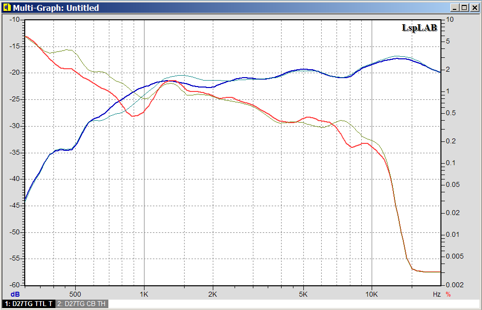

    Вот измерения, выводы пока неоднозначные.Верхние ЗЯ, нижние TTL.
    Zero
    Сделал глупость не померяв до, а уже после получилось 900Гц, в даташите 600, странно... у seas менялась только добротность.

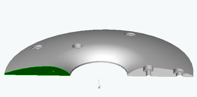

    Кстати, MaxMan, немного не в тему, но может будет интересно....Переделка акустического оформления у 35-06 удалась. Самый удачный из опробованных вариантов оформления оказался самым простым - полностью открытый бафл (или как там его), представляющий дюралевую пластину толщиной 2 мм. Излучение подвеса полностью открыто. Частотка стала плоской от 1,5 до 15 кГц, без бугров и проч гадостей. Так что, благодарю за оптимистический прогноз.
    Кстати, резонас этой пищали 850 Гц. Заявленные 550 получаются при полном удалении задней крышки, т.е. в воздухе.

    Очень даже по теме, я уже хотел отдать токарю вот такой вариант, ты пробовал нечто подобное ?

    Жаль, но до такого варианта руки не дошли. Эксперименты шли с 3 мм ДВП. В ней было вырезано отверстие и закрывающий подвес выступ. Постепенное срезание выступа улучшало ситуацию с АЧХ, а его полное удаление и плавное уменьшение толщины бафла ближе к куполу настолько улучшили ситуацию, что дальше экспериметрировать не захотелось. Кстати, изготовив потом на чистовую бафл из дюралевой пластины хотел обойтись халявой и не стачивать очень уж сильно края у купола. Но халява не прокатила - пришлось сточить, начиная с расстояния около 5 мм от края отверстия в бафле. (я понятно поясняю или нужна картинка?)
    В общем, вот с форума Клячина мессага
    "Коллеги, если кому-то в голову взбредет идея по апгрейду вышеназванной пищалки, то на всякий случай скажу, что и подъемы, и провалы в диапазоне 2-10 кГц убираются с помощью такого вот оформления http://raspberry.strana.germany.ru/27b.PNG
    Только надо будет для проводков, идущих к куполу, вырезать канавки, чтобы новую пластину можно было красиво и ровно привинтить на место старой (если залезете внуть, поймете, о чем речь). В пластине диаметр отверстия 34 мм - больше диаметра подвеса на 2 мм. Диаметр, с котрого начинается фаска (если по-сельски объясняться) примерно 44 мм - то есть ширина фаски примерно 5 мм. Скос к куполу получается довольно пологим. В результате мы имеем вот такую картинку АЧХ твитера, установленного в корпус и с прикрученным НЧ динамиком http://raspberry.strana.germany.ru/27fr.PNG
    Для тех, кто испугался - вот моделированная АЧХ дифракционных искажений (края на корпусе колонки скруглены, поэтому возможны расхождения в деталях) http://raspberry.strana.germany.ru/27e.PNG
    Для любителей красивых даташитов картинка тут http://raspberry.strana.de/27533.PNG
    Скорее всего данные изменения коснулись чувствительности в сторону уменьшения.
    Почему-то возникают грустные мысли. Многие отмечают рупорный окрас этой пищалки в заводском оформлении... Те же люди, которые делают эти твитеры, занимаются изготовлением Scan Speak и спокойно ставят на твитеры плоское тонкое акустическое оформление... Странно все это. Остановлюсь на мысли, что я просто чего-то не догоняю. Буду рад, если кто-то просветит."
    Почему ж неоднозначные? По моему очень заметны изменения на 4 кгц и ниже 3-х тоже есть. Прогресс на лицо, чего ж тебя смущает?

    Кстати, MaxMan, насколько я понял, waterfall в демоверсии LspCad так красиво измерить не удастся? Все-таки три точки на октаву скрывают немало пиков.

    Malinovsky D, Waterfall, но же кумулятивный спектр, он же такой красивый водопад на графике, и его LspCad мерять не умеет, тебе нужен Loudspeaker Lab 3.0, есть на местном FTP.
    Да пользоваться 1/3 не стоит, у меня на сведении обычно 1/6.
    Ухудшения от 1 до 2,5 кГц и уменьшение добротности резонанса, привело к его затягиванию в более высокочатотную область, т.е звенит он меньше, но простирается немного дальше(шире)...
