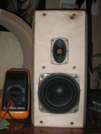

    Кубики это - Малогабаритный громкоговоритель Салтыкова, очень неплохое акустическое оформление, собрали такой на пробу на работе, правда динамик использовали из колонки Вега 25ас-101 незнаю точно какой там стоит нч динамик, но помоему чуток помощьнее чем у салтыкова, 10 гд-34 , результат конечно ошеломляющий, такие маленькие, а так басят, чума просто, как мини-сабвуфер...
    Вот задумался над такой вот темой,
    может ктонибудь эксперементировал данные корпуса с разными динамиками непробывали? Просто есть идея засунуть в эти корпуса автомобильные коаксиальные динамики с пищалками по центру, но вставиф пионеровские коаксеалы, при прослушивании бас конечно не тот уже, может они маломощьные...
    Короче кто собирал и эксперементировал с разными динамиками, поделитесь опытом? больно уж нехочется загромаждать внутреннюю площадь фильтрами.

    Ставил 6гд6, 10гд34 ,25гдн3-4, последние чуток лучше баса больше ,фильтры делал по А.Петров, корпус 8.5 литра ,фазик длина 60 диаметр 30

    Во, точно, 25гдн3-4 в Вега 25ас-101 он помоему и стоит, здоровенный магнит, он ещё в дыру еле влазил. Вот он басит реально, а 10гд34 намного меньше басят? или несущественно меньше?
    А почему фильтра по А.Петров у салтыкова что плохие фильтра?
    А пищаль какая у тебя стоит ? И всётаки на каком динамике остановился 25гдн3-4?

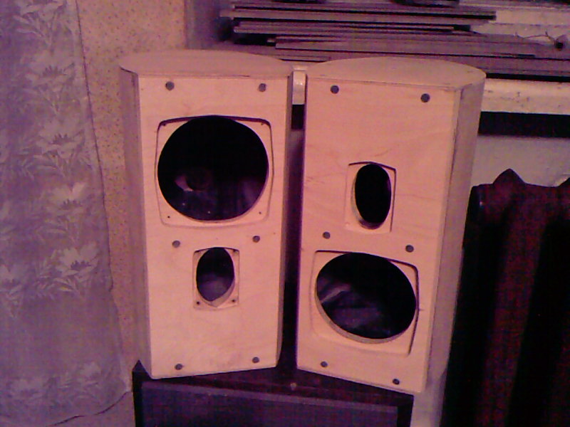

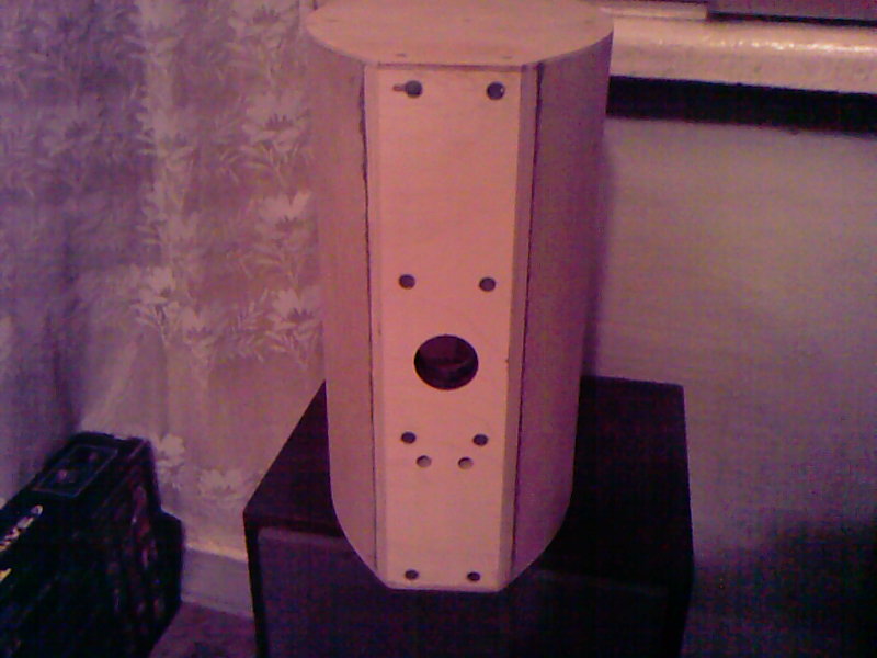

    26.02.2007
    14
    По умолчанию Re: У кого есть Кубики Салтыкова
    Цитата Сообщение от Igorian Посмотреть сообщение
    для данной системы былобы неплохо подобрать автомобильные коаксеалы с параметрами нч-сч как у 25ГДН-3-4
    вряд ли найдёшь
    ну и дырок в корпусе соответственно меньше.
    Чтоб дырок было меньше найди колонки 6АС-2,разбери поменяй 10гд-34 на свои 25гдн-3-4 и вставь в свой корпус, минус одна дырка.
    С фильтрами меньше заморочек
    Фильтры придёться делать
    беглый взгляд привёл к мысли, что это всётаки другой проэкт, судя по форме корпусов.
    Да внешний вид другой,но объём и фазоинвертор одинаковые и динамики можно использовать теже самые, так же как и фильтр Салтыкова
    Динамики да, фильтр - сомнительно... Панель Уже и ровная, динамики на оси симметрии - около килогерца подъёмчик увеличится, расстояние между динамиками больше - будут изменения в районе 3...6кГц. Хотя звучание может оказаться тоже приемлимым...
    12charli
    фигасебе корпусца
    Такой вопросик, фильтры уже сделал?
    Если сделал, можешь отключить сначала пищалку(на ее место резистор ), потом наоборот ГДН и послушать что получится.
    Потому как по симуляции получается хрень.

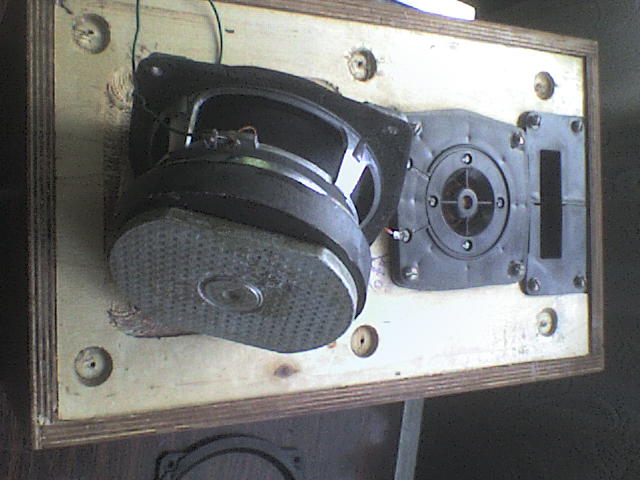

    Кстати, народ? Если вытащю динамик с пискуном из колонки 6АС-2 и воткну их в куб, фильтра то придётся заново делать? Ведь получится что пискун и сч-нч будут на одной оси, а не разнесены как у салтыкова? Что скажите?
    04.04.2007
    10,818
    Будет еще лучше , кстати я вам давал ссылку на изменения в фильтре для 3ГД-2
    С уважением Максим.

    Да, спасибо, я помню, просто вот подумалось совсем упростить себе жизнь, и неделая никаких фильтров, просто подобрать какой нибудь автомобилный коаксиальный динамик, но видимо не судьба... выше Sergin писал что уже пробывал и ничего хорошего невышло.
