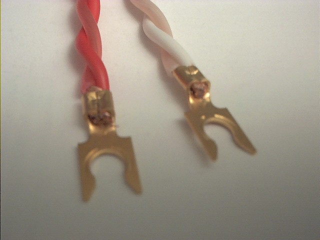

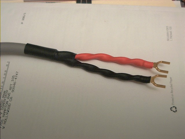

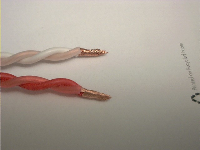

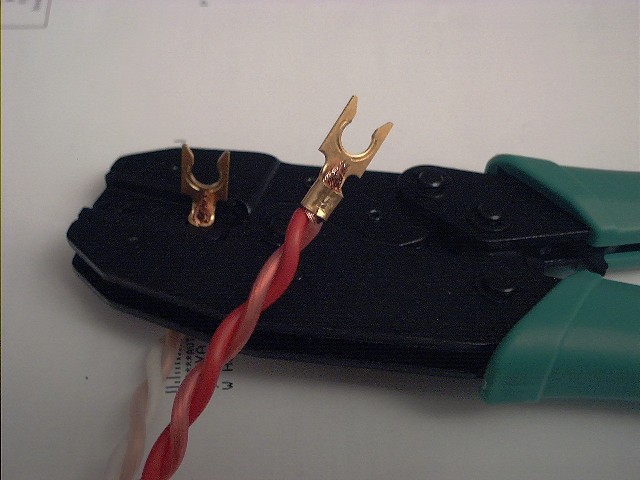

    На своих кабелях я обжимал недорогие позолоченные лопатки (вилки) AudioQuest с помощью специальных клещей со сменными губками. Многожильные медные провода я не лудил, а только немного скрутил концы и непосредственно перед обжимкой пропитал их жидкостью для защиты позолоченных контактов от коррозии DeoxIT® GOLD.
ID:	39674   Нажмите на изображение для увеличения.
ID:	39675   Нажмите на изображение для увеличения.
ID:	39676   Нажмите на изображение для увеличения.
