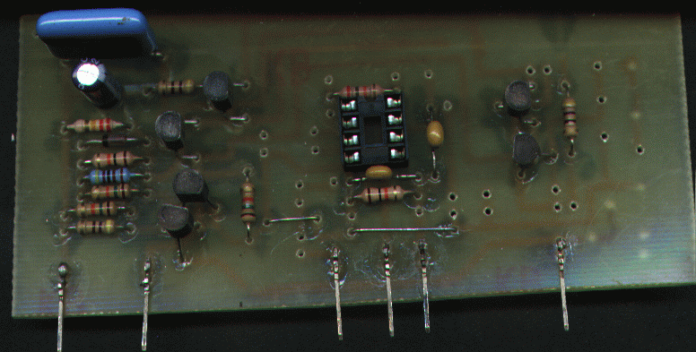

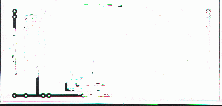

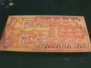

    вот пример того, что осталось на фотобумаге
    только чуть косячно с одной стороны
    и тут же готовая плата поправленная лаком
    чуть с портаком но не страшно - все равно макетка
    и плата полувпаяная, качество скана не очень - т.к. сканер с олуоткрытой крышкой хреново берет ...

    По умолчанию Re: Еще один совет по лазернику и утюгу
    у меня таких вот остатков на бумаге не бывает. либо фольгу плохо зачистил, либо не обезжирил, либо утюг холодный был, либо держал плохо но недолго. в общем, пример того, как не надо делать.
    27.05.2004
    Мск
    1,412
    dEmon,
    гыгы .. было все вместе.
    чесно говоря спохмелюги фольгу вообще не почистил и не обезжирил а когда доперло - было поздно, т.к. распечатка была всего одна
    ну и похоже угол плохо прижал
    но говорю же для макетки пойдет

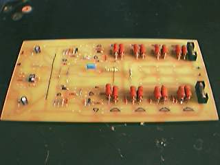

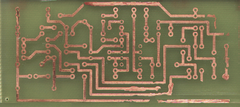

    а вообще вот пример хорошо получившейся платы, на обычной бумаге ЗУМ, пчать в три слоя с последующим размоканием воды:
