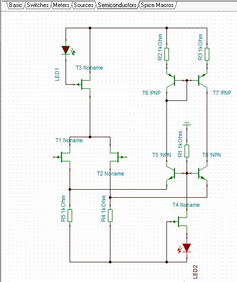

    Доброго дня всем.
    Поделитесь мыслями об этой моей попытке выжать что-то из старой схемотехники - хочу собрать это в железе. Схему рисовал под те детали, что есть в тумбочке. Латеральники только дорогие
    Морально я еще не готов к симметричным схемам с токовой связью.
    P.S. .CIR-файл выложить?

    А можно глянуть АЧХ с резистором R7=0 ?
    На мой взгляд вычурно несколько с источниками тока получилось, да и емкостей коррекции многовато...
    Второй каскад без резистора в истоке...
    Все на грани.
    Чувствуется борьба за глубину ОС, а как на счет зависимости глубины от частоты?
    Может лучше изменить второй каскад? Поставить что-то составное с Кус= 10000...40000, пусть даже с полевиком, если хочется ну и каскодом его поставить...
    А нагрузку диф.каскада - того, резисторами?
    Прилагаю .CIR - файл, экспериментируйте
    Да, источники тока мне пока не нравятся - попробую упростить их слегка. А двухполюсная коррекция всё-же снизила искажения. Если речь про С5 - то это только для успокоения MicroCap. Реально она не нужна или всё хуже, чем я надеюсь...
    Все на грани.
    Был бы благодарен за обоснование сказанному выше.
    Спасибо.

    Я бы вместо мосфета во втором каскаде бипоялр поставил с эмиттерным резистором Ом в 300. Хотя может и так сойдет. Кстати перед латералами, можно и ЭП поставить, хотя некоторым больше нравится без.

    Каскод с MOSFET во втором каскаде позволил мне задать приличный ток покоя этого каскада и обойтись без повторителей перед выхлопом.
    Olegyurich, есть идеи по источникам тока? Как не городить такой "забор"? Думаю, что в первом каскод не нужен...

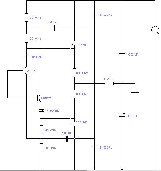

    а в тумбочке больше ничего не осталось?
    может всетаки попробывать примерно так:
    В ДК такой ИТ не помешает ничему. Я бы оставил.
    Вместо стабилитронов очень советую применить светодиоды.
    Со стабилитронами получите заметный шум.
    В остальном - пробуйте!
    Две пары Хитачи работают на 4 ома вполне нормально.
    Только резисторы в истоках надо выбросить. Совсем.
    И провода к ним покороче, по сути это СВЧ-приборы.
    Без резистора - значит вытаскивался максимум усиления?
    При этом теряем температурную стабильность... Будут плыть режимы соотв. Значит по постоянке усилок будет сильно "опираться" на ОС...
    Если это так, то без резистора потерялась линейность и устойчивость (без местной ОС получается), да и первый полюс на АЧХ без резистора получается ниже.
    Такие мысли.
    А в чем проблема на биполяре это сделать? Кстати приличный- это какой? 2n7000 - он не особо мощный, мягко говоря.
    Добавлено через 1 минуту
    ИМХО в ДК каскодный ИТ не нужен, там и так у него выходное сопротивление приличное. Если еще транзистор работает на линейном участке выходных характеристик, да на эмиттерном резисторе 2-3 вольта уронить, ИМХО каскод сильной прибавки в ОБЩЕМ качестве не даст.
    А в чём изюм здесь? Крутизна JFET на нагрузке 1к - почти никакого усиления. Потом ОБ кажется? И сразу этим качать выход ? - врядли. Или предполагается 3й каскад УН ? Как тогда со стабильностью.
    Всем спасибо за отклики.
    Только просьба есть ко всем: если вносите предложения, то давайте хотя-бы намёк что даёт предложенное вами решение..

    14.11.2006
    207
    По умолчанию Re: Усилитель с дифкаскадом и полевиками
    резюки - от балды, можешь оставить FET-BJT - рисовать не стал
    "этим" с током покоя 25мА легко качается параллельный повторитель например ;)
    думал еще SRPP над дифкаскадом нахлобучить - но "в лоб" быстренько ничего не получилось толкового...
    зы: это тож макет, костицына начитался - решил попробывать

    _алекс_, диоды параллельно полевикам совершенно излишни - они внутри уже есть
