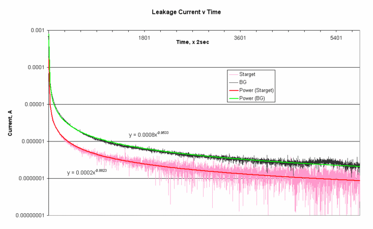

    Я тут заметил, что у Black Gate электролитов начальный ток утечки после хранения очень большой и требуется довольно заметное время, чтобы он уменьшился до разумных величин. Сегодня ночью я провёл измерения утечки у BG STD 470uF 16V, нового, но пролежавшего без работы лет 5. Напряжение на конденсаторе было 14В. Результаты на приложенном графике. Измерения делались каждые 2 сек мультиметром HP3478A и записывались на компьютере, а затем обработаны в Экселе. Начальный ток утечки при включении (по окончании процесса зарядки) составил почти 0,5 мА (!) , но после 14 часов (когда я закончил эксперимент) был около 0,1 мкА - изменение в 5000 раз. Недаром говорят, что Black Gate требуют значительно большего времени для "прогрева" - приработки по сравнению с обычными электролитами. Как можно видеть из графика, основные изменения происходят примерно в течение 6 часов, но процесс продолжается и дальше.

    Уже . Проблема в том, что это - медленный процесс и в данный момент "установка" очень временная , поэтому много не обещаю, но вот ещё график с ELNA Starget 1000uF 16V, примерно того же возраста и состояния, что и BG - в сравнении за первые 3 часа с небольшим.

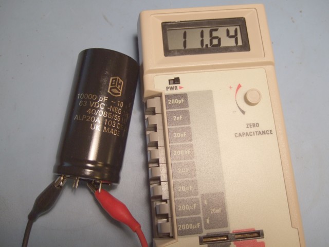

    Да, я об этом тоже уже подумал . Завтра посмотрю. Сейчас поставил измерять довольно интересную банку - BHC ALP20A 10000uF 63V, абсолютно новую, но пролежавшую у меня в сарае примерно 13 лет. У меня их нашёлся ящик - без малого полсотни, когда-то купленных для постройки УМЗЧ. Может сейчас пригодятся. По ёмкости и потерям они меряются безупречно. Эта серия для промышленного применения и очень долговечная - 28000 часов при 85С и максимальном допустимом токе пульсаций (8А). Внутреннее сопротивление примерно 12-14 мОм. Посмотрим, как поведёт себя утечка. В самом начале ток был примерно 1,2 мА, сейчас (полчаса спустя) уже 40 мкА и продолжает уменьшаться.

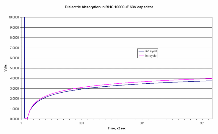

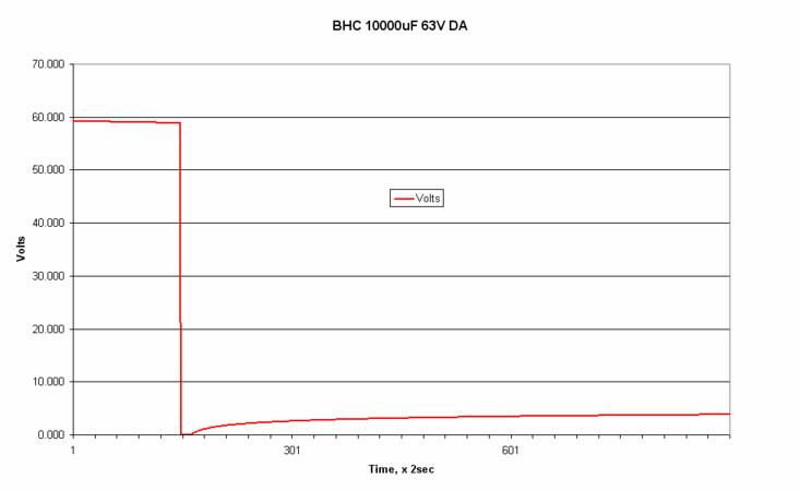

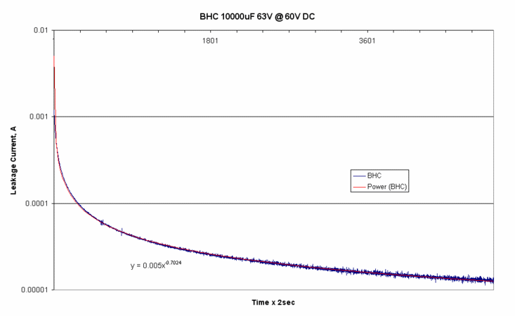

    Вот и результаты для BHC - после почти трёх часов ток снизился до 12-13 мкА, то есть в 100 раз. Второй график - абсорбция. После трёх часов под напряжением 60В я разрядил конденсатор через 8 Ом в течение примерно 30 сек, затем напряжение поднялось обратно до 4,4В. И на третьей картинке собственно испытуемый

    Описанные выше явления с током утечки при желании конешно можно назвать "прогревом", но обычно это называют "формовка" или "тренировка". Имеется в виду формирование тонкого диэлектрического слоя на поверхности металлического электрода.
    Это всё написано в учебниках. На самом деле это далеко не так просто. Во-первых, у хороших конденсаторов слой сохраняется десятилетиями, как легко можно увидеть из моих данных на BHC конденсатор, во-вторых, после того, как я его включил снова сегодня утром, начальный ток опять был примерно 1,2 мА. Мне представляется, что здесь работает совсем другой механизм, связанный не столько с собственно формированием слоя, сколько с тем, что называют диэлектрической абсорбцией в конденсаторе. После моих измерений мне представляется, что по сути одну (и, похоже, главную) составляющую "тока утечки" можно рассматривать и как накопление дополнительного заряда в конденсаторе с большими постоянными времени. И этот эффект вроде повторяется и после "тренировки". Чуть позже вывешу график для BHC после трёх циклов разряда и ночного отдыха (в конце которого на нём напряжение снова поднялось до 0,5В) .

    P.S. Во всяком случае порядки величины зарядов получаются похожие. После первого 30-секундного разряда напряжение восстановилось до 5В, что говорит о сохранившемся заряде 0,05 Кл. Такой заряд и накопится при среднем токе 50 мкА за 1000 сек.

    Update: результаты после 2,5 часов, включая абсорбцию
