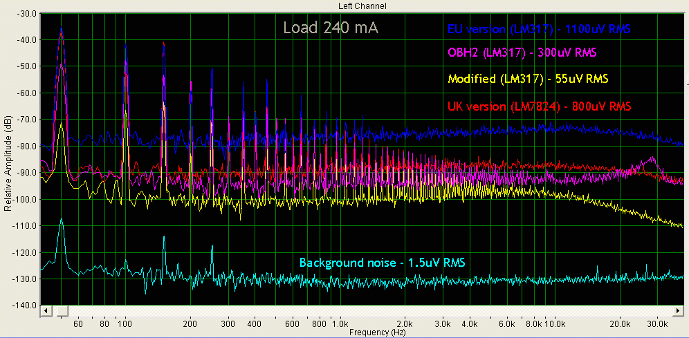

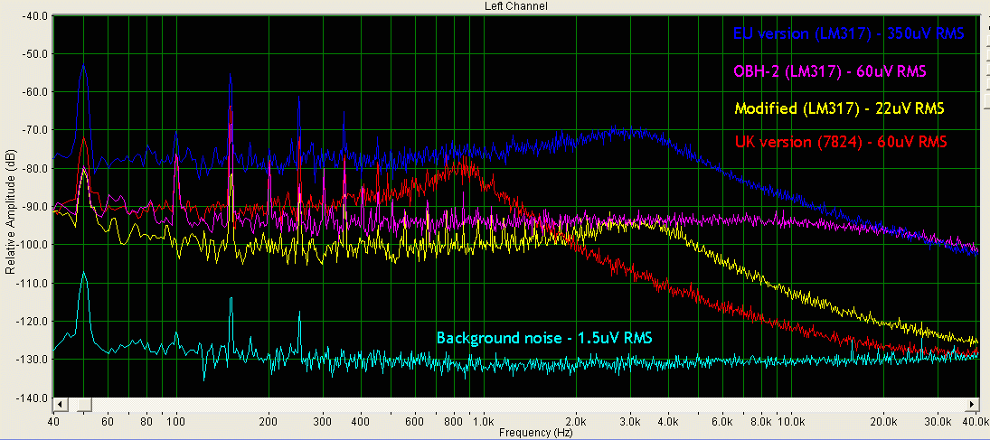

    Подумал, что в разделе по блокам питания эту тему разместить не совсем корректно - я не рассматриваю схемы, а просто делюсь результатами измерений шума на выходе нескольких БП на 24В - два вида дешёвых (15 долларов) китайских стабилизированных БП (один для UK - на LM7824, второй - для EU на LM317T), Creek Audio OBH-2 (на LM317T, сделанный, правда, тоже в Китае), и ещё один - переделанный мной китайский БП - вместо LM7824 поставлена LM317T от National, диоды заменены на Шоттки, электролит в фильтре на приличный (Samwha RZ) + 10мкФ на управляющей ноге + 470мкФ на выходе + улучшенная разводка платы. Кроме этого, показан шум самой измерительной системы с закороченным входом. Первый график - на холостом ходу. Второй график показывает шум (и пульсации, разумеется) при нагрузке 240мА (100 Ом резистор). Третий график - увеличенная часть второго, показывающая диапазон с 40 до 500 Гц - в основном пульсации сетевой частоты и гармоник.
    Алексей
ID:	26577   Нажмите на изображение для увеличения.
ID:	26578   Нажмите на изображение для увеличения.

    Очевидно, что LM7824 шумит на 10dB меньше 317-й, но пульсации они давят примерно одинаково.
    Шумит заметно меньше только на холостом ходу, что любопытно. Под нагрузкой шум у 7824 заметно больше, чем даже у ОВН-2 на 317-ой. Под нагрузкой переделанный БП заметно лучше всего остального - что интересно, не только по подавлению пульсаций, но и по ВЧ шуму.

    Номинал основного конденсатора не менял - 2200мкФ. Оригинально стоял на 35В при выпрямленном (от нашей 240 В сети) 40В (!) . Собственно я в блок и полез потому, что конденсатор вспух через месяц работы... . Выяснил, что к чему, теперь могу модифицировать и использовать. Трансформатор там, как ни странно, неплохой, не шумный, наводок не делает, несмотря на подозрительно малые габариты.

    Алекс, а почему такой большой уровень 50Гц? Ведь это не однополупериодный выпрямитель надеюсь Я когда мерил помехи БП, то уровень 50 Гц и следущих нечетных был значительно меньше.
    Костя, он не большой, а довольно маленький (в худшем случае около 1 мВ, а для мной переделанного БП - 10мкВ под нагрузкой). Причина в первую очередь - в плохой несимметричной разводке оригинальных БП - один из выпрямительных диодов был подключён между выходом и сглаживающим конденсатором. Мне пришлось просто перерезать дорожки и распаять, как надо, проводами.

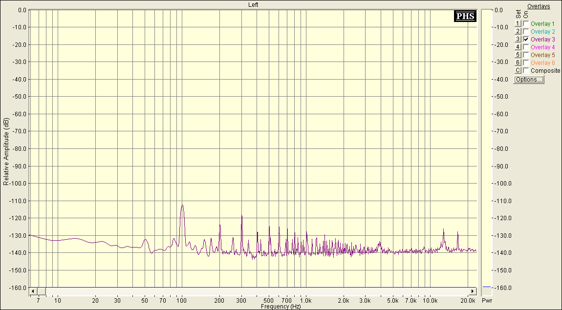

    Замерил шумовую картину на выходе своего усилителя (JLH, БП -транзисторный фильтр) при закороченном входе и нагрузке в виде 6Ом резистора. Стоит ли пытаться улучшить картину?
