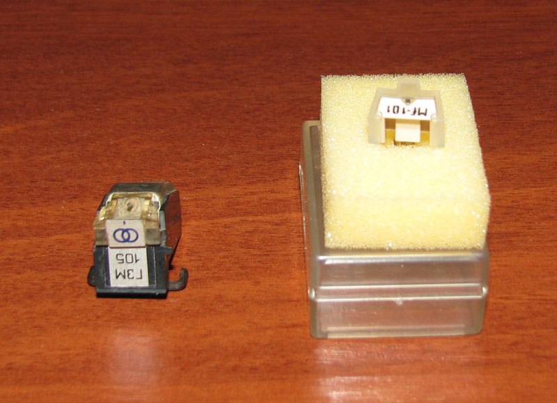

    1. Самое главное, мне надо знать, одинаковые ли установочные размеры?
    Какие конкретно размеры надо замерить?
    На первый взгляд совешенно одинаковые.

    Достаточно картинки, большое спасибо.

    Что то по ссылке плохо видно, но это скорее всего ГЗМ-003... По моим данным серия 005-205 существовала только в виде как на фото в п.2...

    ГЗМ-105 была в звух вариантах: более новая как в п2 и более старая вот такая (фото не мое):

    Ясно! Там другое крепление. В п.2 крепление в виде мет. скобы с отверстиями, а шильдик закрывает винт установки азимута! Скобу можно вращать в плоскости торца головки. А здесь крепление жесткое, азимут не регулируется и шильдик просто декоративный. Тушка там такая же.
    Кстати, логотип на шильдике был как с пересекающимися кольцами , так и касающимися друг друга.
