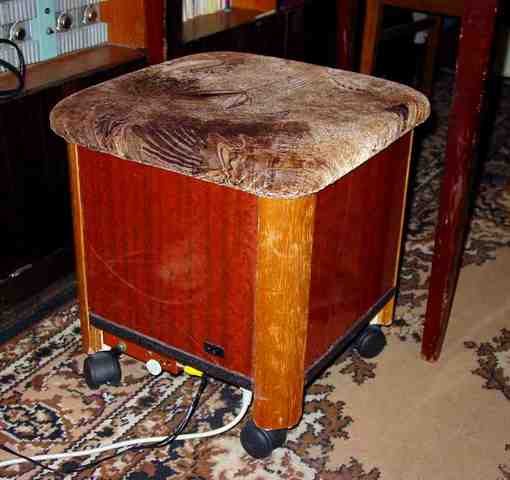

    Сообщение Re: Саб - журнальный столик
    Цитата Сообщение от meshin Посмотреть сообщение
    К столу сабвуферу хорошо бы пару пуфиков сабиков.
    Достаточно и одного Кстати, незабываемые тактильные ощущения от инфры гарантированы
    Саб с ЭМОС от 16Гц, ДГ (75-ка) "дует" в пол.
    Завсегдатай Аватар для meshin
    18.10.2007
    Новокузнецк
    1,943
    По умолчанию Re: Саб - журнальный столик
    Верится легко. Но ЭМОС...! Интересно! 75ка от Радиотехники 013 подойдёт для такого без переделки. В смысле с родным датчиком? Или всётаки самодельный датчик необходим?
    Извиняюсь, что вставляю слово, но дело не столько в датчитке, сколько в грамотной реализации. Можно и на пьезо-, и на баро-, и на мостовом сделать. Просто каждый вариант требует учесть свои особенности. Если хорошо себе представлять, что и как вы хотите получить, то датчик - дело второстепенное.
    25.01.2005
    Tartaria
    69
    4,577
    gross прав - датчик - дело второстепенное (хорошо бы выяснить, что тут первостепенное ). Можно попробовать и с родным датчиком от 013, у меня обычный 75ГДН, пьезоакселерометр я сам в него вставлял.
