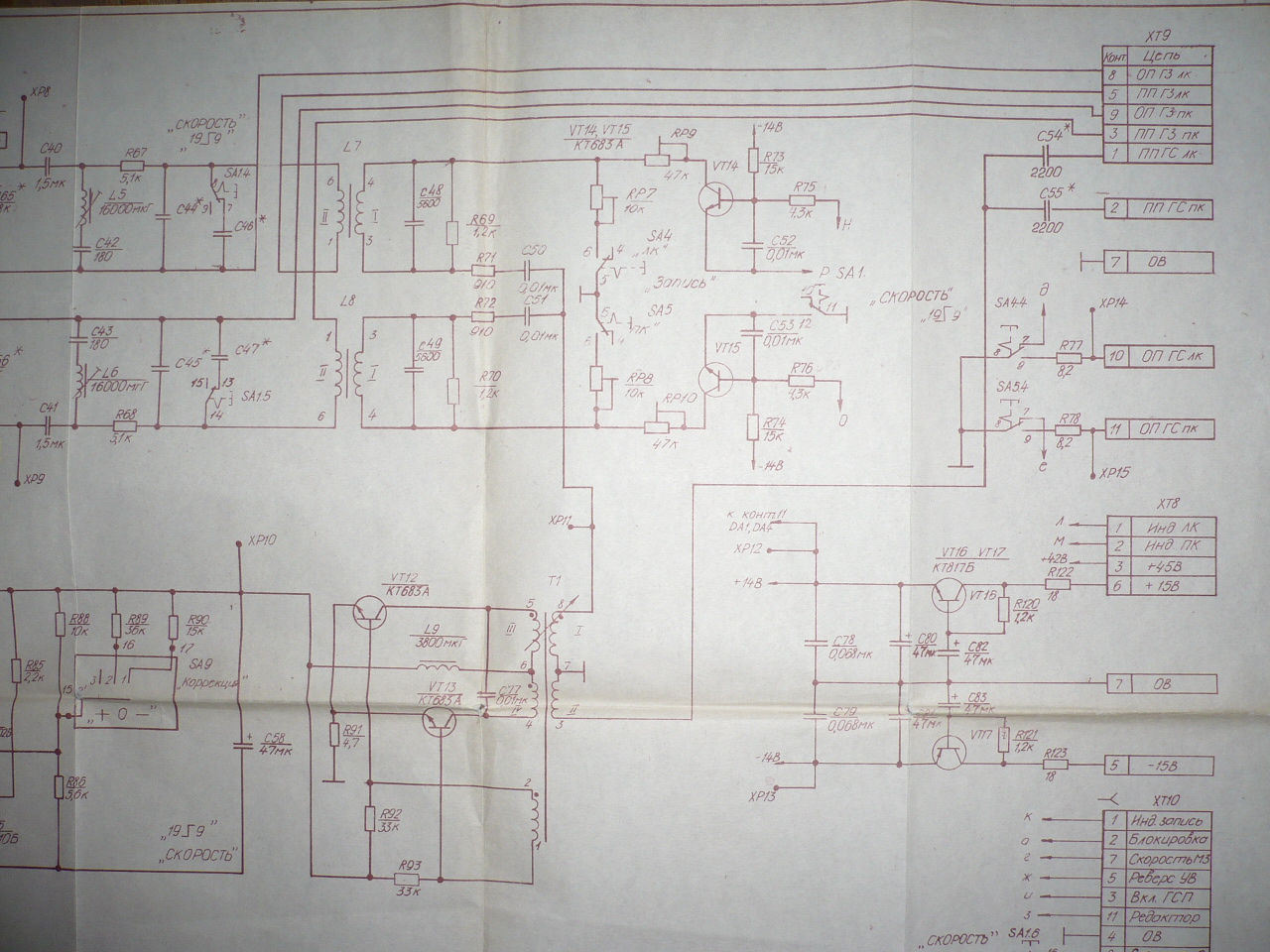

    По умолчанию Re: Замена головок на Олимп-005. Прошу ответов на конкретные вопросы
    ram_scan,
    Все просто - меняете С61,62 на 6.8/10нФ (чтобы резонанс был 25-29кГц) резисторами R78,79 меняется добротность контура (подьем на рез-се), но обычно их трогать не надо, да и усиления хватало, и подм-я ????, если очень хочется уменьшите R75,76 и увеличте стабилитрон в стабе ГСП.

    ram_scan,
    есть схемы на бумаге и в скане,правда большой об"ём и не обработан.Для о-оо6.там 710головы.кондёры на подбор.схемное решение вроде отличается-ЧУТЬ.Поделюсь без проблем.

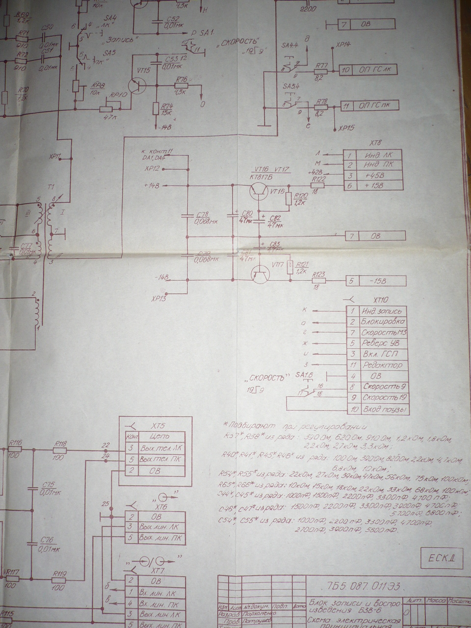

    попробуйте посмотреть в таком виде.на втором фото ряд емкостей для подбора.
