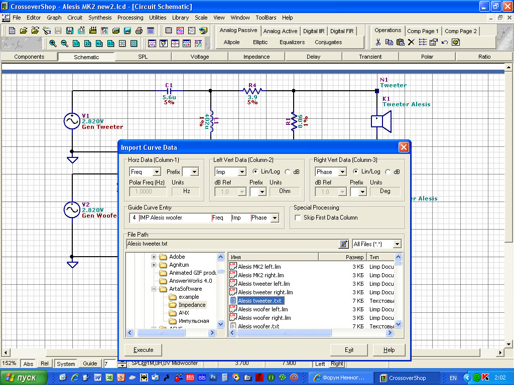

    Попробовал посмотреть на эту программу и показалось, что она весьма достойная изучения. Однако, обнаружил, что пользоваться ею нетак просто. Нет ли у кого руководства по применению, особенно на русском?
    Пытался проработать кроссовер, но не смог вывести данные в графики. Взял результаты измерения отдельных динамиков из безэховой камеры и закинул их в Липу через графику. Он показал его и сдлал позицию в списке графиков, но выводит ее отказывается. Явно, вопрос методический.

    Собтвенно и вопрос, как внести реальные АЧХ излучения динамиков, снятые в безэховой камере в программу (собственно закачать картинку удалось), как указать, что стоящий на схеме динамик имеет АЧХ одной из закаченных картинок. Будет ли вообще это работать, если нет ФЧХ и Z-ки? И где поставить галки, что бы картинки вышли на экран SPL? Повидимому, логика программиста, писавшего Липу, отличается от моей и я постоянно туплю над этой программой.

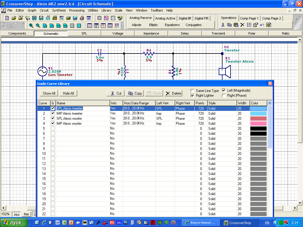

    Без импеданса и фазы я считать не пробовал. Скорее всего ничего не выйдет, но точно не скажу. Посмотри скриншоты внимательно. Там все галки и данные на своих местах. Я импортирую измеренные Артой данные в текстовом виде: АЧХ с фазой и импеданс с фазой. Затем открываю Guide curve и редактирую названия, количество точек, частотный диапазон и цвет кривых. После этого тыкаешь в динамик и прописываешь ему SPL и IMP кривые из guide. На картинках всё довольно очевидно.
