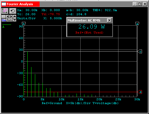

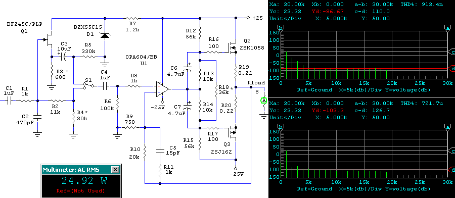

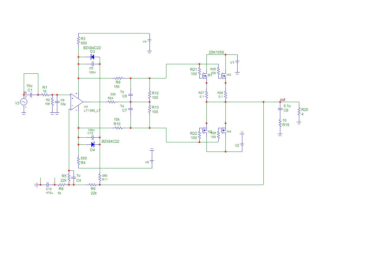

    Цитата Сообщение от ANEK Посмотреть сообщение
    В первом варианте ОРА604 связан напрямую с затворами,
    Что то у меня ДежаВЮ? Может Вам ознакомиться с форумом? И первыми это придумали итальянцы AudioAnalogue. К сожалению Cir только один, поэтому смотрите картинку. Не лучший вариант, был где то на ТюнеСаунд, Усь за полчаса!!!!!!!!!!!!! Блин а обидно аднако.......
    Последний раз редактировалось VADIK; 18.02.2008 в 01:14.
    20.12.2007
    91
    35
    По умолчанию Re: Выходной каскад УМ
    Цитата Сообщение от SMD-n Посмотреть сообщение
    За кажущейся простотой схемы, порой лежит гора перепробованных вариантов с улучшениями и соотв. усложнениями. Баланс вырабатывается сам по себе, и как правило не в сторону усложнения схемы, в погоне за формальными ноликами после запятой ...
    ОООС - "табу" для меня в этом вопросе, звук теряет свою яркость и привлекательность...
    Меньше компонентов - легче сделать правильную разводку силовых цепей на плате, меньше шансов все угробить конструктивом и сборкой. Отличная схема - не гарантия отличного усилителя, реализация должна соответствовать уровню схемотехники, а лучше превышать его.
    Короче, я за гармонию во всех вопросах.
    Золотые слова, в целом поддерживаю.
    Я не суеверен насчет ОООС, но отказываться от нее однозначно нельзя. Она изменяет звучание в двух случаях:
    - Если ею пытаются охватить тракт с изначально плохой ФЧХ и линейностью, что вызывает увеличение групп гармоник с расширением спектра ("транзисторный звук").
    + Если тракт достаточно точный, происходит ослабление его спектра, достижение тех самых тысячных процента. Но тут вступает в дело психофизиология, нейтральный звук многим кажется сухим, безжизненным, хочется его украсить.
    Хвататься в этом случае за переделку чисто работающего усилителя не обязательно, ИМХО лучше решать эту проблему на входе в тракт, по своему вкусу.
    Уже показывал в одной ветке как несложно выполнить переключение спектра, если основной усилитель достаточно чистый. (первый рис)
    На схеме показаны два варианта выходного спектра, полученные при переключении S1.
    Ну и вот вариант унч полностью безосый по переменке и без ОУ.
    УН выполнен аналогично ламповому, с его специфическим спектром (можно и триод).
    Это если ОС табу.
