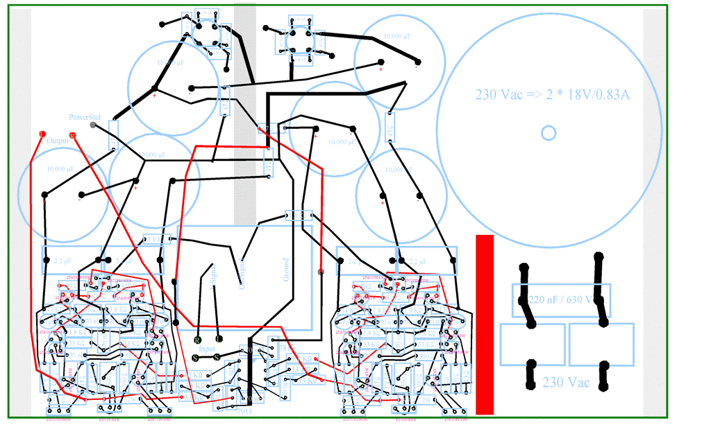

вот хочу сделать вот это .но блин печатки нет может есть у кого?

Я ТАМ НА ФОРУМЕ НАЩЁЛ ПЕЧАТКУ ТЛЬКО ЧЁРТ ЕГО ЗНАЕТ НОРМАЛЬНАЯ ИЛИ НЕТ,НА АНГЛИИЙСКОМ ОБЩАЮТСЯ НЕ ПОНЯТНО НИ ЧЕГО
