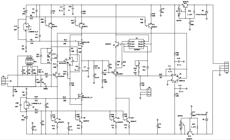

Тема: the Danyuk phono preamp

    Каскад на JFET дополнить до симметричного транзистором обратной проводимости
    Рисунок в топе не грузится
    аналогичное решение на лампах - https://forum.vegalab.ru/showthread.php?t=62182
