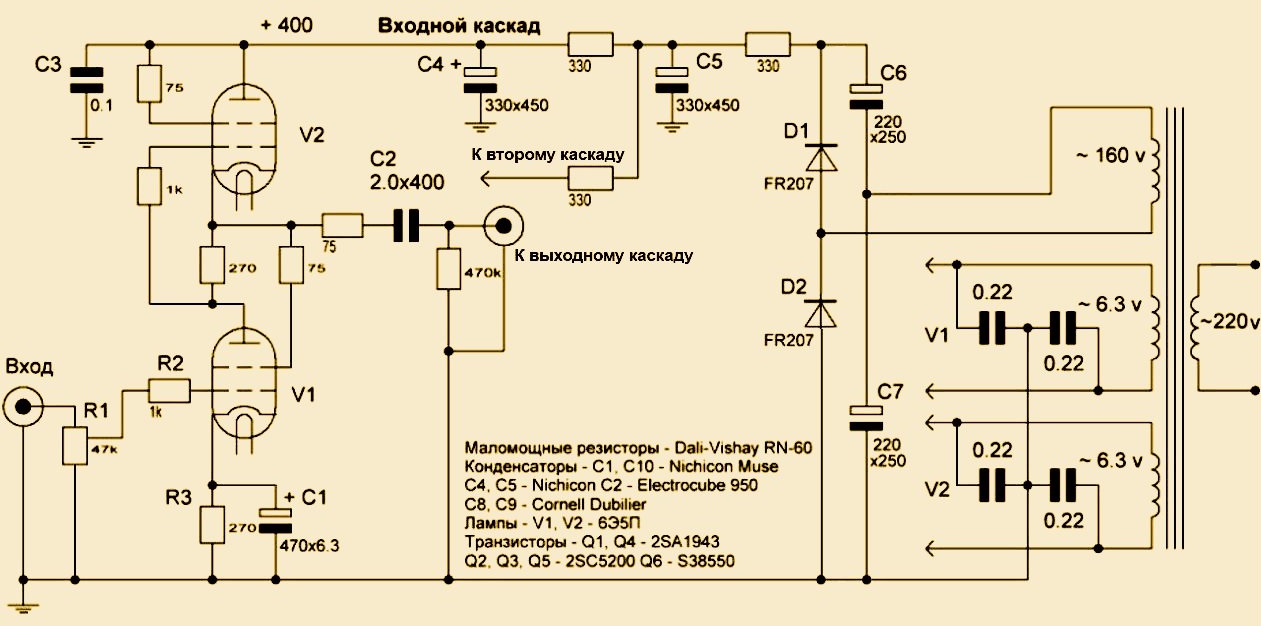

    Накальные обмотки... Я правильно понимаю, что добавить ёмкости по 0.22 мФ ( учитывая напряжение анодного питания) и на выводы вторички потом можно будет подключить стабилизаторы. И землю с средних точек между ёмкостей на Мекку?
    Да. Можете накалы запитывать постоянкой. С крайних выводов накала конденсаторы в общую точку. Фона от накала будет практически ноль. Конденсаторы желательно полипропилен, полистирол.
    На нижнем этаже я ставил просто X7R керамику с запасом по напряжению 1мкф х 16В. На верхний этаж пленка конечно, керамику не рискнул из за пробивного напряжения катод-накал-земля.

    Интересно, до какого потенциала зарядится изолированный по постоянному току подогреватель катода при, например, заземленном катоде? Утечку "конденсаторов с крайних выводов накала в общую точку" не принимаем во внимание.
