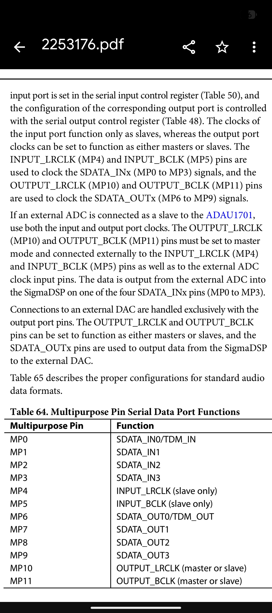

    Мне нужно подключить к ADAU1701 2 источника по I2S. Один из них это DIR9001, второй - модуль блютуз (какой именно пока ещё не определился, но надо чтобы был с кодеком AAC либо APTx HD). Встроенные АЦП 1701 тоже предполагается использовать.
    Я правильно понимаю, что у ADAU1701 входы I2S могут работать в режиме мастера и в этом случае внешний мастерклок для 1701 не нужен, он будет работать от своего резонатора?
    Для AD1896, как я понял, мастерклок тоже не нужен, и этот asrс может работать в режиме слейв и по входу и по выходу.
    Подскажите, пожалуйста, всё ли я правильно понял?

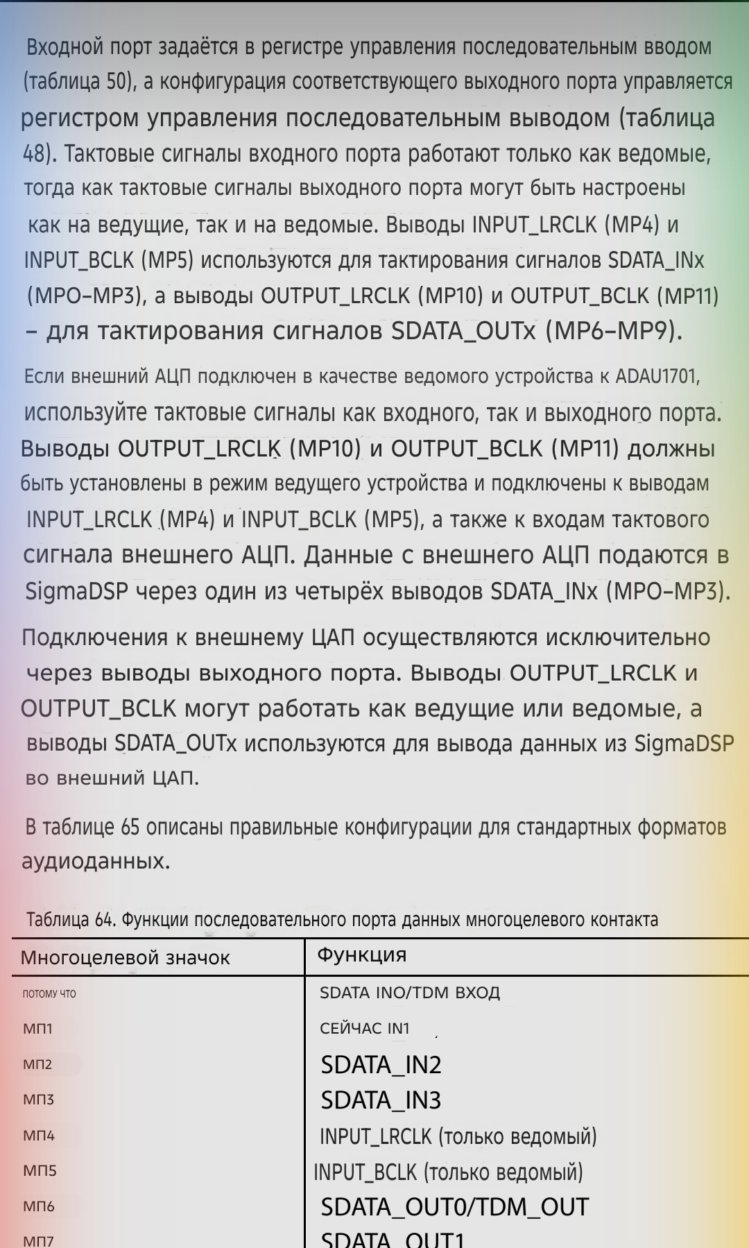

    Смотрю даташит на 1701. Пишут, тактовые сигналы входного порта работают только как ведомые. А чтобы запустить вход в качестве ведущего надо использовать выходные тактовые сигналы. Короче, странно, как-то через одно место реализовано. Но вроде тут запускали уже AD1896 в качестве ведомого:
    https://forum.vegalab.ru/showthread....ht=1896&page=2 (последнее сообщение темы).
