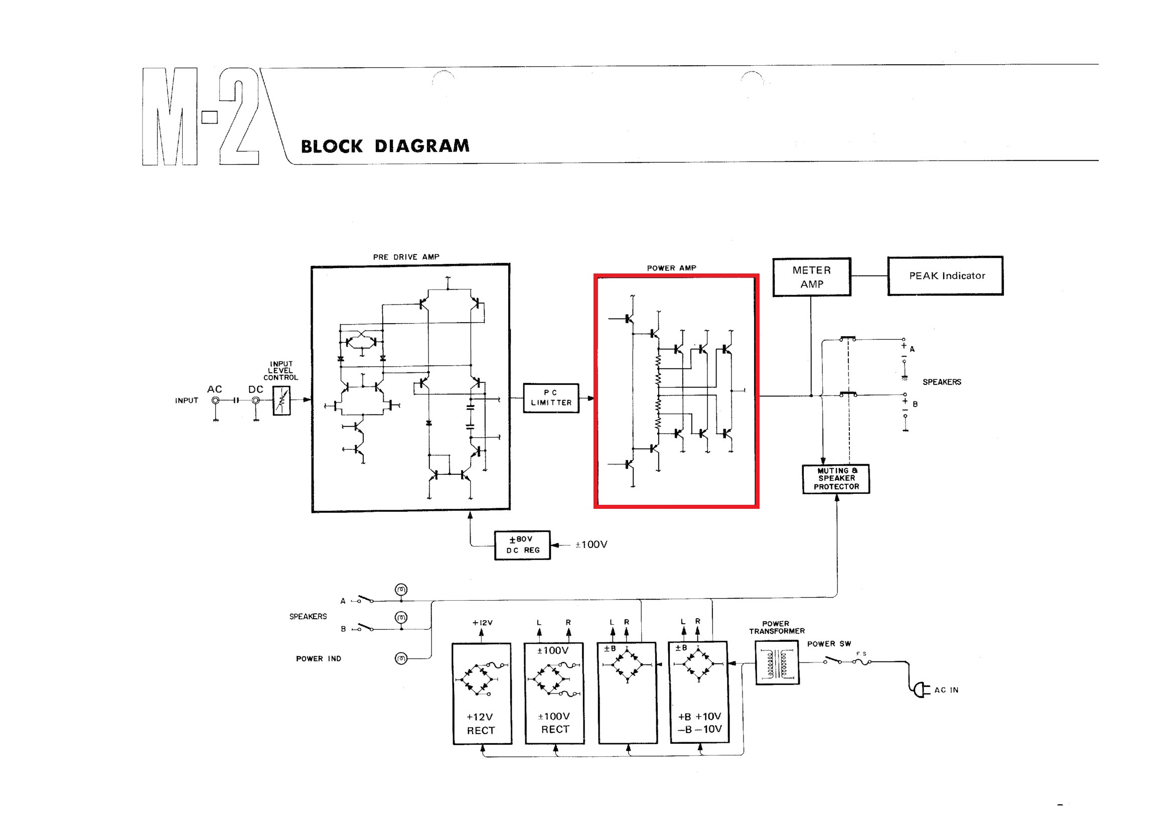

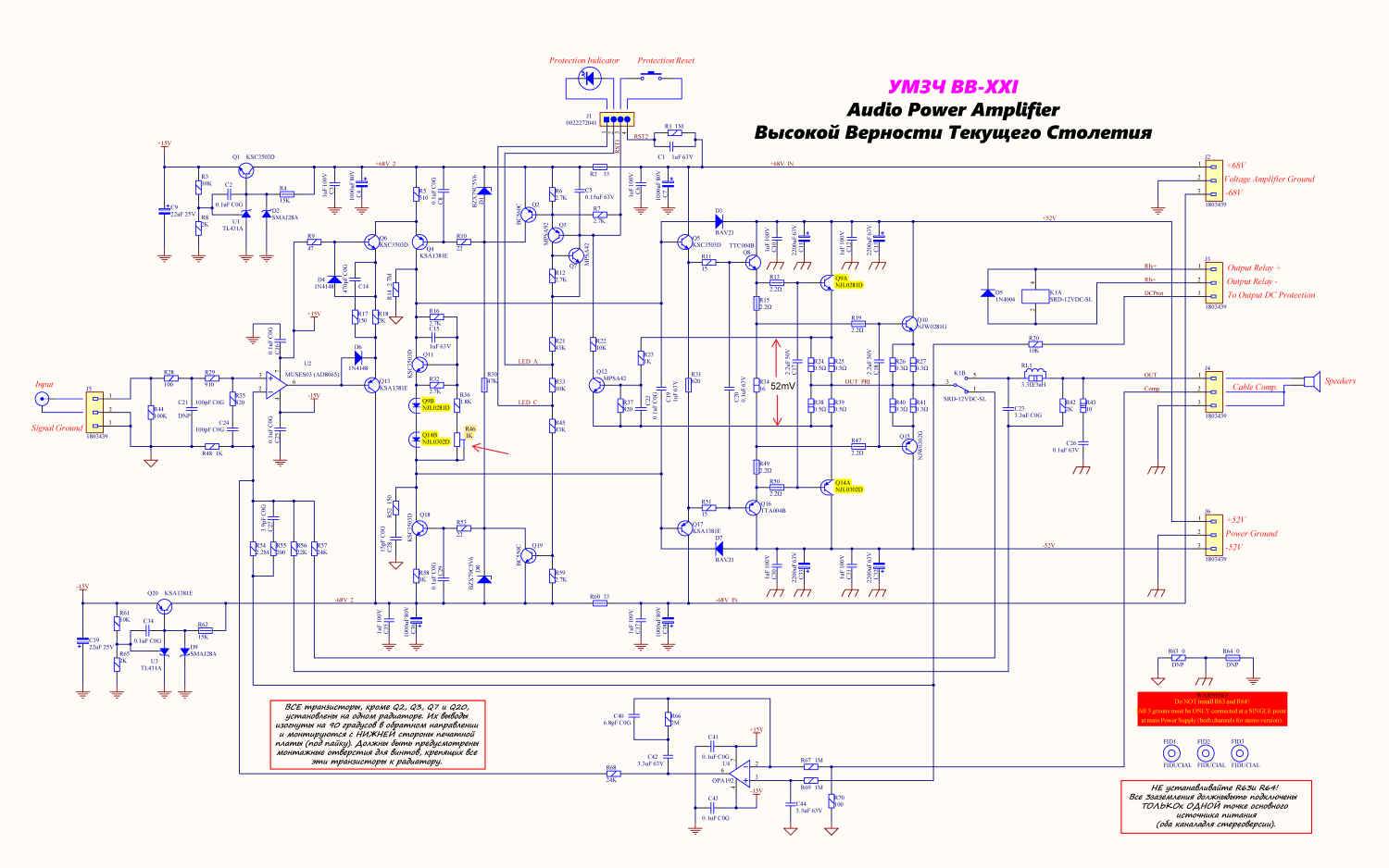

    Вопрос к знатокам - как в сие чудо 21 века (усилок Михаэля Видерхольда), попал выходной каскад от усилка Yamaha M-2 1979 года выпуска? (выделил красным)
    Я смотрю у товарища Сухова, что ни патент, то заимствование чужих схем и выдача их за свои супер изобретения.
    Получается на патреоне за 30$ в месяц всем втюхивают разработки 70-х годов под видом новомодных супер изобретений?)
    Виктор привет У меня лично еще сомнения в плане ОБР вых транзисторов. А это не менее важно, сколько у Сухова питание вых каскада? и какая нагрузка по сопротивлению?

    Это же его любимая АББА.
    Аватар для BlackRoger
    16.05.2011
    Россия
    1,105
    По умолчанию Re: УМЗЧ ВВ XXI века
    Так вся фишка ABB-ы в том, что искажения типа ступенька ни куда не исчезают, а просто одна большая ступенька разбирается на несколько маленьких.
    ...который к тому же был запатентован Ямахой в 1976 году. Вот ссылка на патент, сам патент во вложении. Документ на японском, по ссылке есть перевод на английский, но картинки на последней пятой странице понятны без перевода.
    JP_S5345155_A_full-2.pdf
