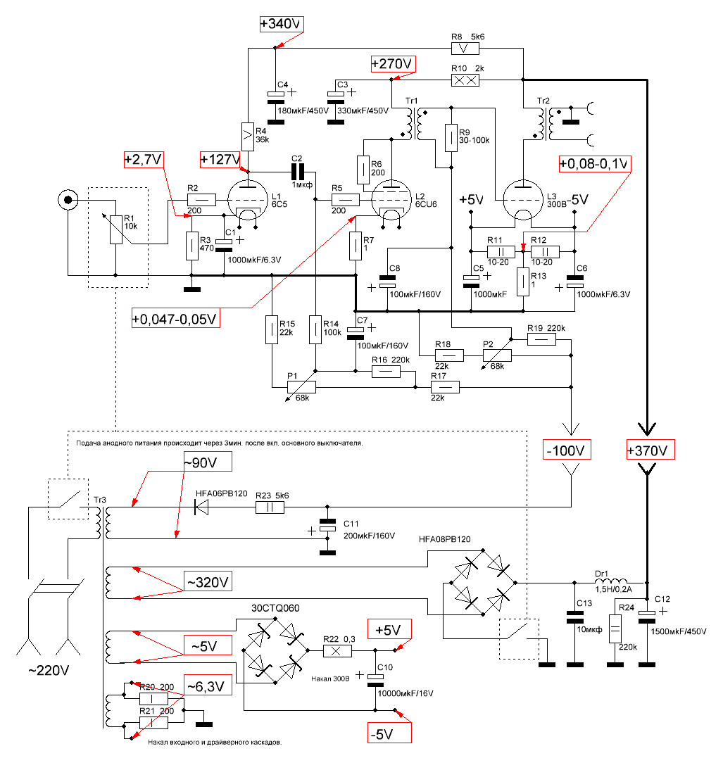

    По умолчанию Питание лампы 300В
    Вопрос такой. -Кенотрон или диоды. Если диоды то какие лучше поставить. Как лучше смещение? Мостик или один диод. На сколько оправдана схема https://ulfdiysound.ucoz.ru/publ/moi...rukcii/1-1-0-3 Смущает пленка 10мкф. Достаточно ли емкости 10мкф до дросселя.
    Кенотрон.
    Диод в смещение.
    На этом конденсаторе коэффициент пульсаций будет процентов 15, не особо страшно. Дальше LC справится. Да и кенотрон не может работать на большую ёмкость. Я бы вообще выкинул первый С, но тогда дроссель придётся ставить другой.
    Если его не выкидывать, то тогда выкидывать дроссель.

    в смещение диод + СГ стабилитрон ставил

    Почему диод а не диодный мост

    2 диода точнее, транс со средней точкой , анодное для 1 и 2 каскада и смещение

    Есть ли смысл ставить диоды шоттки в накал 300в

    Тогда нужно и анодное с накальным стабилизировать. Иначе при повышении напряжения сети анодный ток лампы вырастет.

    Для диодного и кенотронного выпрямления желатетельно иметь разные силовики. Например, в некоторых даташитах указано минимальное активное сопротивление вторички. К тому же внутреннее сопротивление кенотрона существенно больше.

    Здесь опять-таки есть нюанс - при такой схеме выпрямления во вторичке появляются токи высших гармоник, это может вызвать перегрев силовика.
    Если вторичку мотать бифиляром, то не так страшно.

    так и есть, стаб "по мотивам" Карпова в аноде, L200 в накале (работает в режиме ограничения тока, плавный пуск накала=долговечность лампы)

    торы, Карта мотал, причём диоды выпрямительные прям на контактные лепестки тора паялись, удобно...

    Да, я тоже несколько раз использовал торы Василия, в т.ч. и с кенотронами (где-то здесь выкладывал фото моноблоков) - никакого перегрева. Там, во-первых, пониженная индукция (1,2-1,3 Тл, в некоторых ниже), плюс, видимо, намотка, рассчитанная на такую схему выпрямления.
    На торах желательно оставлять только анодные обмотки, для накала лучше использовать отдельные торики (на них же мотать и обмотки для смещения). В этом случае проще бороться с наводками.

    Мне Карта обмотки с отводом для 2-х диодных выпрямителей бифиляром мотал, правда напряжения были пониже.
    На анодное для 300В я бы не рискнул. Особенно с кЫнатроном, на котором много падает.

    По этой схеме питания вопрос. Почему конденсатор с13 после диодного моста в анодном питании пленка 10мкф. Не лучше ли будет электролит на 100мкф.

    если бы там стоял кенотрон, то понятно (хотя и многовато. вроде), ну или LC там "посчитан"
    После кенотрона? Быстро сдохнет. 20мкФ - уже много.

    Нет там после моста стоит пленка 10, По кенотрону то понятно я ставлю 4,7,

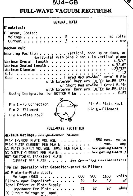

    Дмитрий, возможно, подбирал ёмкость для непрерывности тока через дроссель (не читали статью инженеров НЭМ по этому поводу?) либо подгонял величину анодного напряжения.
    Ёмкость после кенотрона нужно смотреть по даташиту, у импортных до 40 мкФ. Нажмите на изображение для увеличения.

    Речь о С13? Пульсации на этом конденсаторе с такой нагрузкой процентов 20, многовато. Я бы увеличил номинал на порядок.
