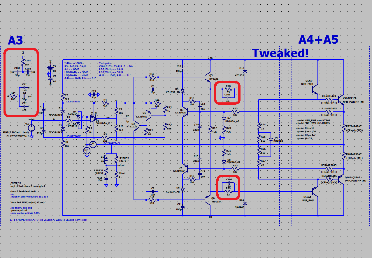

    Я сразу предположил, что дело именно в крайне малом петлевом усилении.
    Могу предложить, как изменить схему, чтобы стало поприличнее, но на заводских платах делать это (мне) страшно. Вмешательство - в основном в цепи коррекции ОУ. И в блоке А3 - проверить, есть ли параллельные RC-цепочки с эмиттеров VT5,VT6 в базы VT1,VT15 платы А4. Без 33 Ohm||3 nF скорректировать не получится.
    Я вдохновляюсь схемой УНЧ "Корвет 200УМ-088С", к разработке которого Ратаев приложил руку, многое сходно, кое-что ещё из "Корвет 100У-068С(М)" позаимствовано.

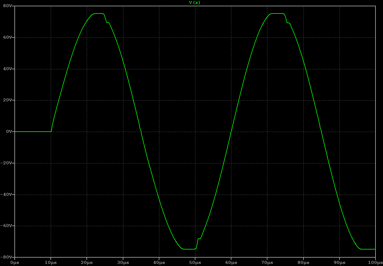

    Доработанный Мощный Повторитель должен работать так:
ID:	479799В перегрузке.
    С нормальным сигналом:
ID:	47980070 вольт на 4 омах.
