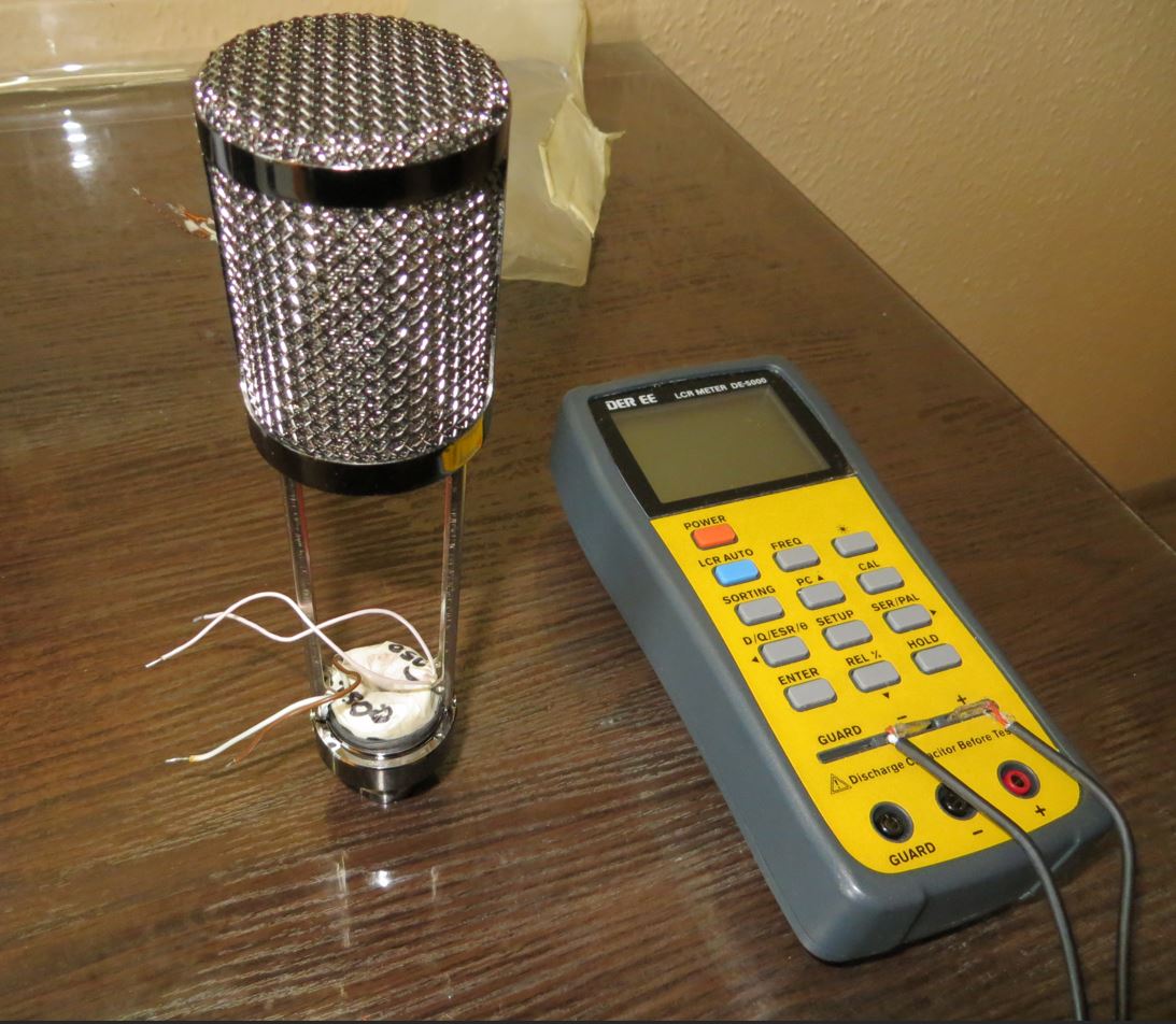

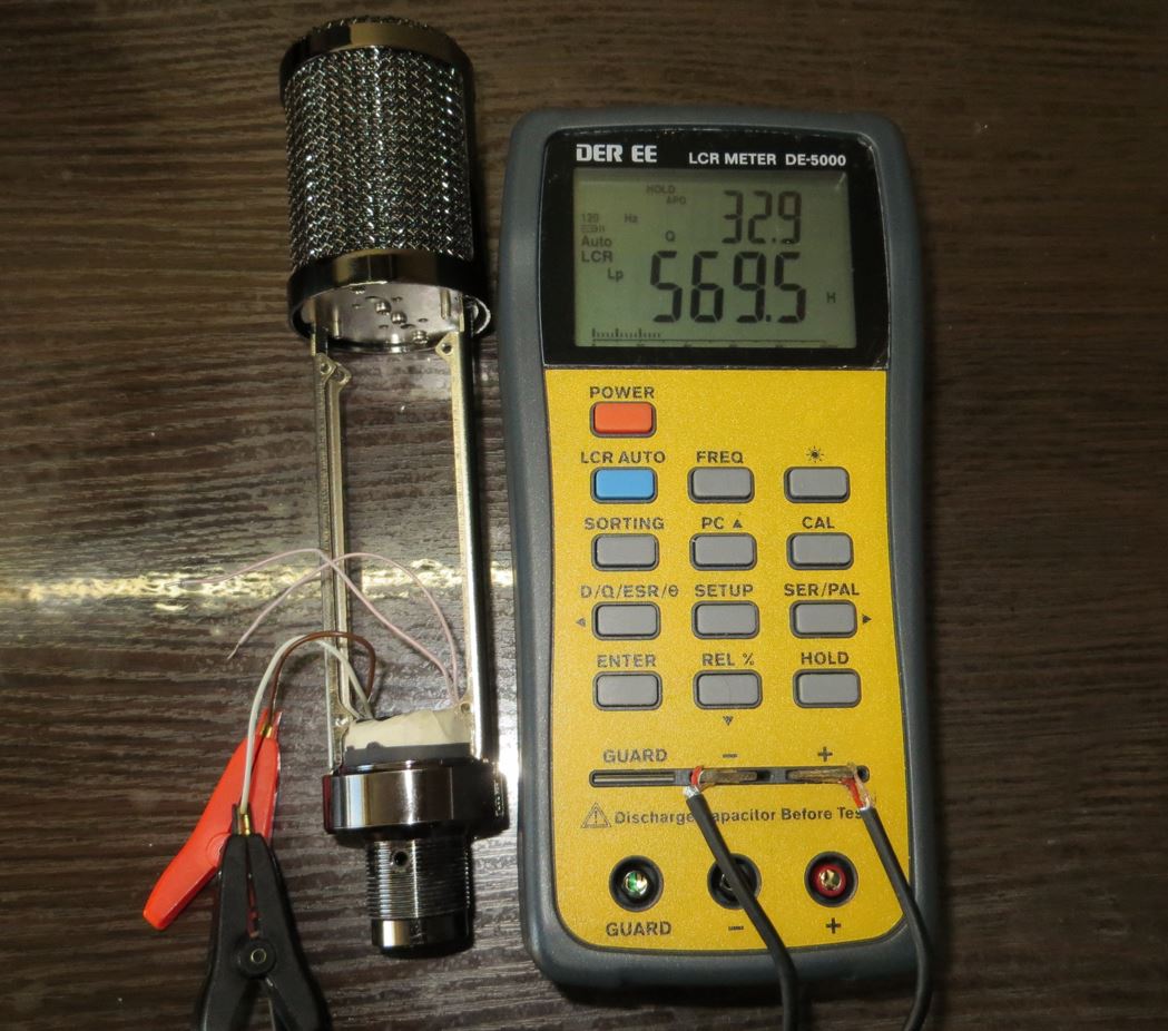

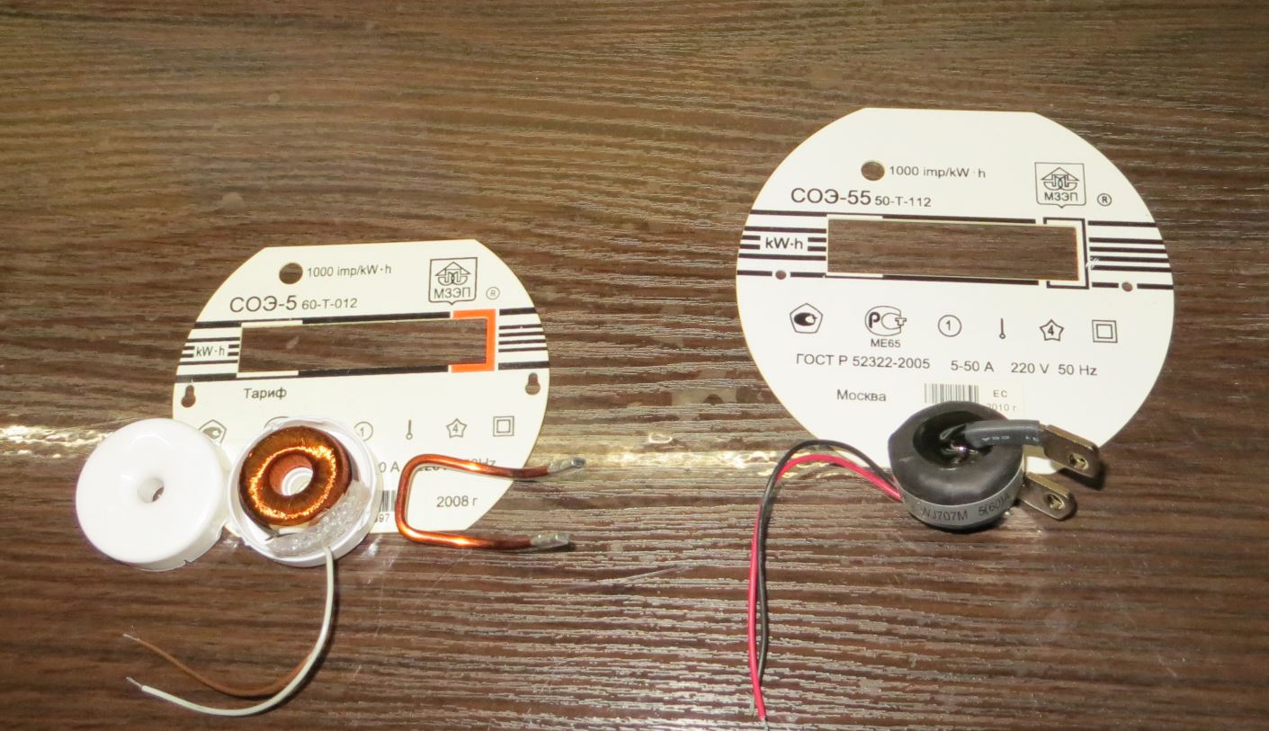

    Есть сердечники меньшего размера.
    Тут был применен 18 мм седечник, а есть 16 мм сердечник.
    И у меня есть трансформатор намотанный на таком сердечнике - причем был с готовой первичной обмоткой.
    Трансформатор тока от электросчётчика - куда я домотал 150 витков провода. Но у него довольно большая индуктивность.
    Так вот этот трансформатор вошёл точно в основание , а вновь намотанный трансформатор поставил место него в тестовый микрофон. Там даже паять не потребовалось - поводки от трансформатора вставляются в винтовой разъёмную колодку. Удобно и трансформаторы менять и фазу менять - перекидывать проводки местами.

    Ну как то так. Сейчас надо рисовать печатную плату, навесным монтажём я бы уже спаял ...... Но мне торопиться некуда, тем более часть деталей ещё едет доставкой.
    Вы мотали без всякого секционирования? Обмотка- потом вторая обмотка и всё?
    Сразу скажу, что в тороидальных аудио-трансформаторах ничего не понимаю.
    Заграничные DIY-щики торы в микрофонах (особенно когда дело касается клонов известных брендов) вообще не используют.
