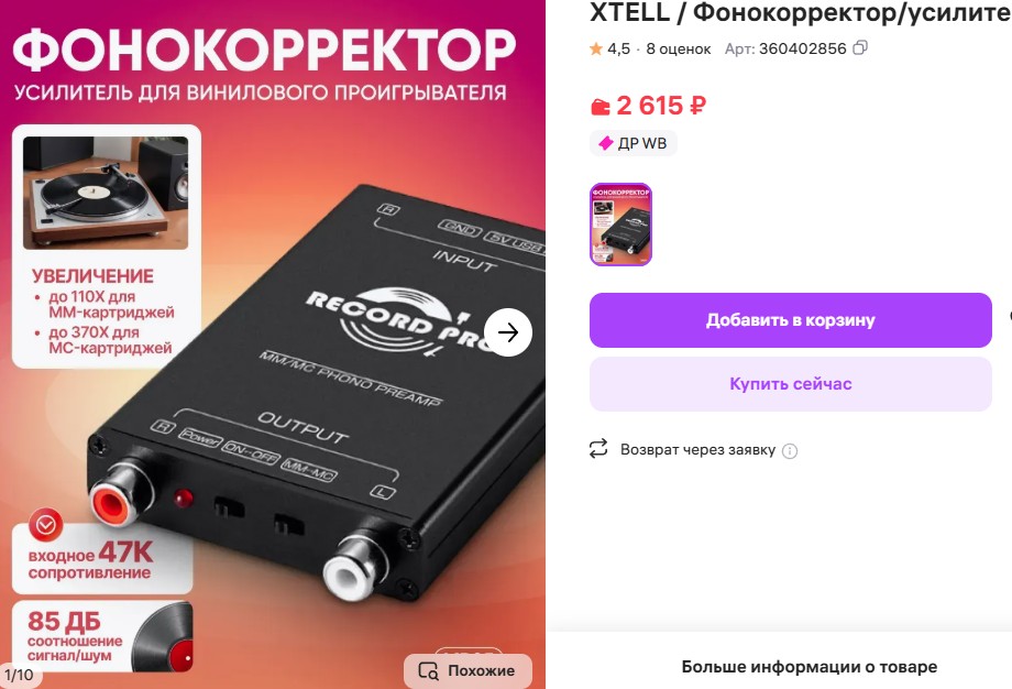

    процессор ресивера работает на 11 каналов. но каналов усиления - 7. мощник 4х канальный, то есть усиливает недостающие 4 "Atmos" канала.
    мощности 4х60 вполне хватит
    соединяю пре-ауты ресивера (RCA) с XLR входом усилителя мощности через кабель RCA=>XLR "TUBON"
Название:	Снимок экрана 2025-10-19 194732.jpg
    такое устройство в количестве 2х штук сможет решить проблему?

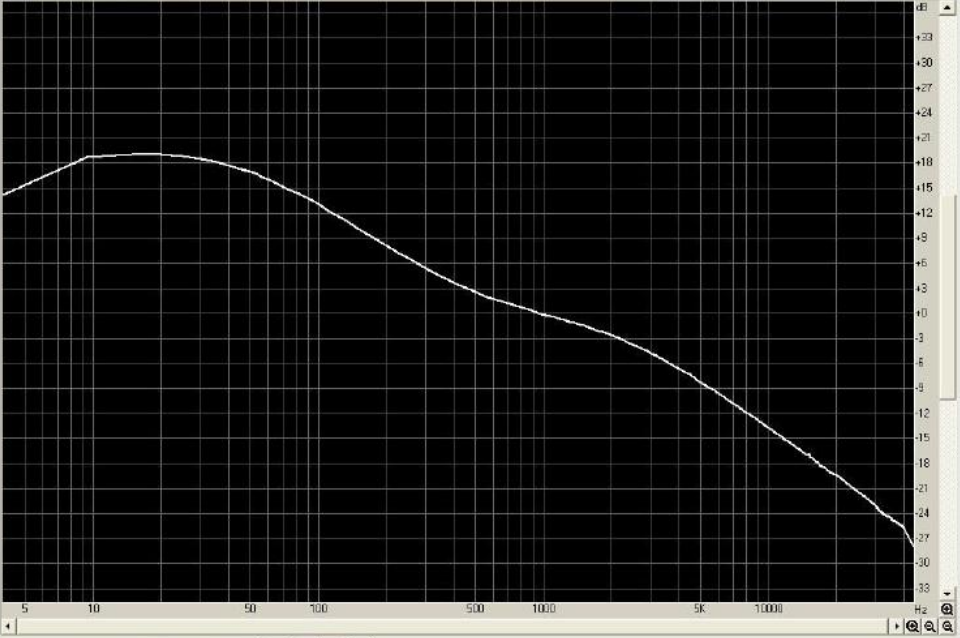

    Нет,это устройство RIAA корректор для головки звукоснимателя винила. Ссылку на преобразователи RCA- XLR я вам давал - это именно то что вам надо искать
    Если вас не затруднит объясните - почему? Он не усиливает напряжение?
    Просто если я выберу ваш вариант оно мне дороже этого усилителя выходит. Мне проще его продать и выбрать что-то другое
    Он конечно усиливает, но нижние частоты на ~40 l< сильнее чем верхние - это RIAA корректор, он вместе с усилением еще очень сильно изменяет АЧХ.
    ---------- Сообщение добавлено 09:27 ---------- Предыдущее сообщение было 09:24 ----------
    Возьмите второй вариант - он дешевле, но разьемы сами припаяете.
