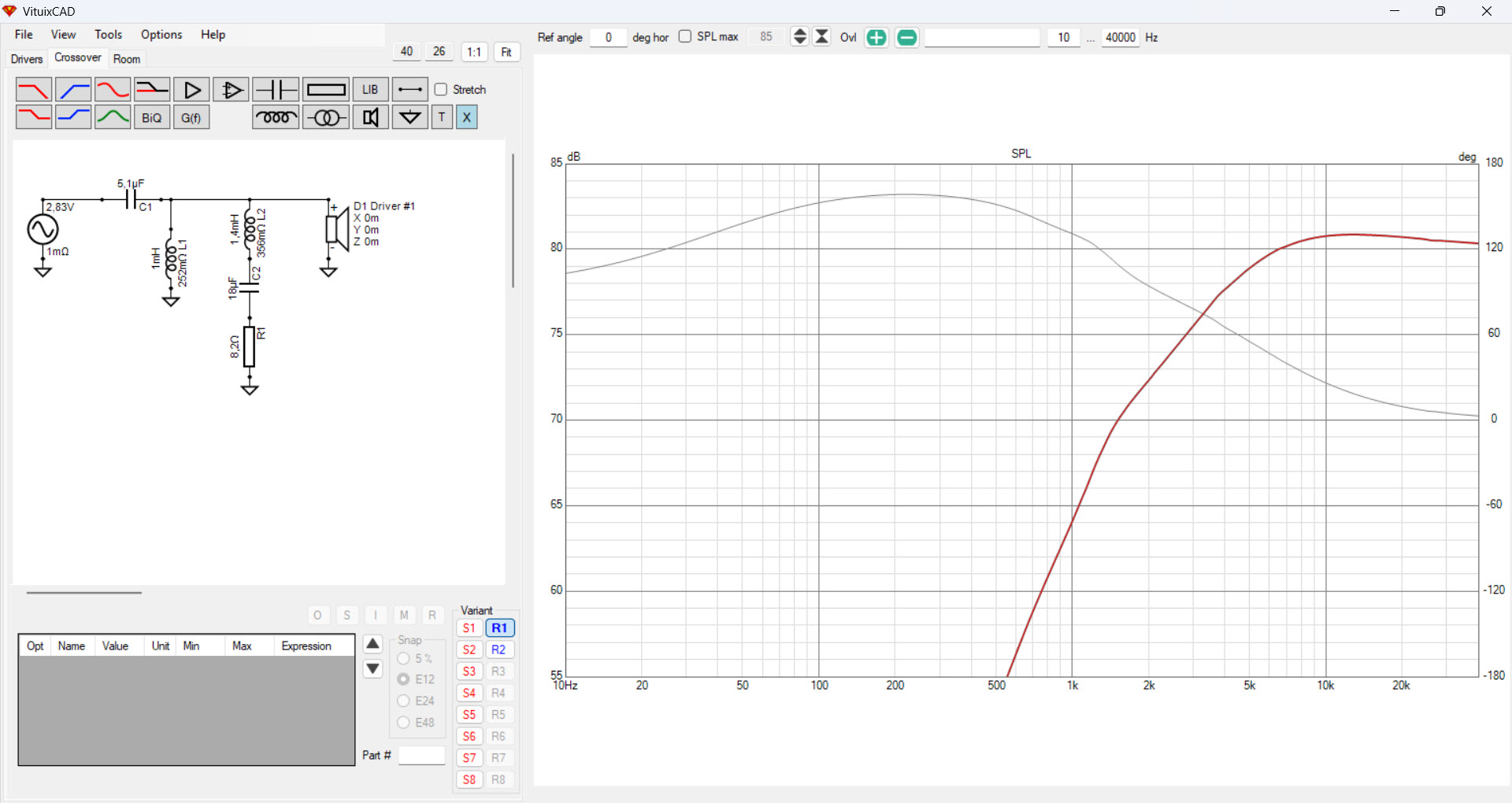

    По умолчанию Реактивность ВЧ твитера на резонансе (успокаивание)
    Попадаются твитеры, у которых пик импеданса жить фильтру спокойно не даёт, пока не зашунтируешь низким значением индуктивности.
    Расчётные фильтры, на частоту в два раза выше частоты резонанса приводят к проблемам.

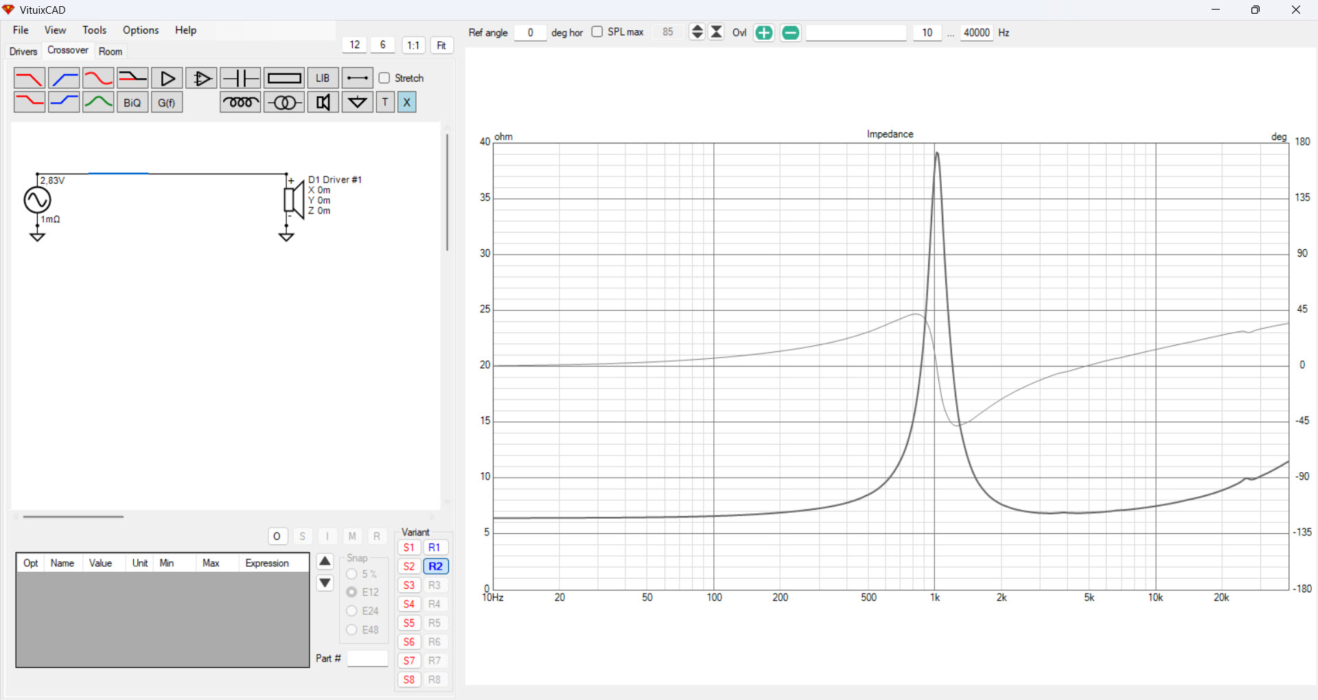

    Вводные.
    Импеданс твитера :

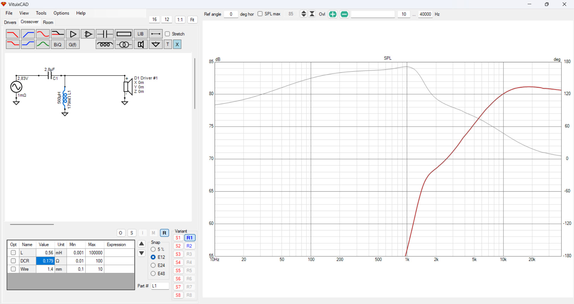

    Расчётный фильтр на 2,2кгц
    АЧХ акустичектую (для упрощения обсуждения) пока не рассматриваем.
    Вроде всё понятно, частота раздела вдвое выше резонанса, но проблема всё де есть.
    Поднимаем частоту среза выше - до 4кгц
    Вроде лучше. но всё равно до идеала далеко.
    А можно режектор параллельно твитеру - чтоб выровнять импеданс " до состояния" резистора (почти)
    Приделываем к этому фильтр на 2,2кгц
    И вот этот твитОр может от 2,2кгц
    Всё еще немного "катает по ушам ?

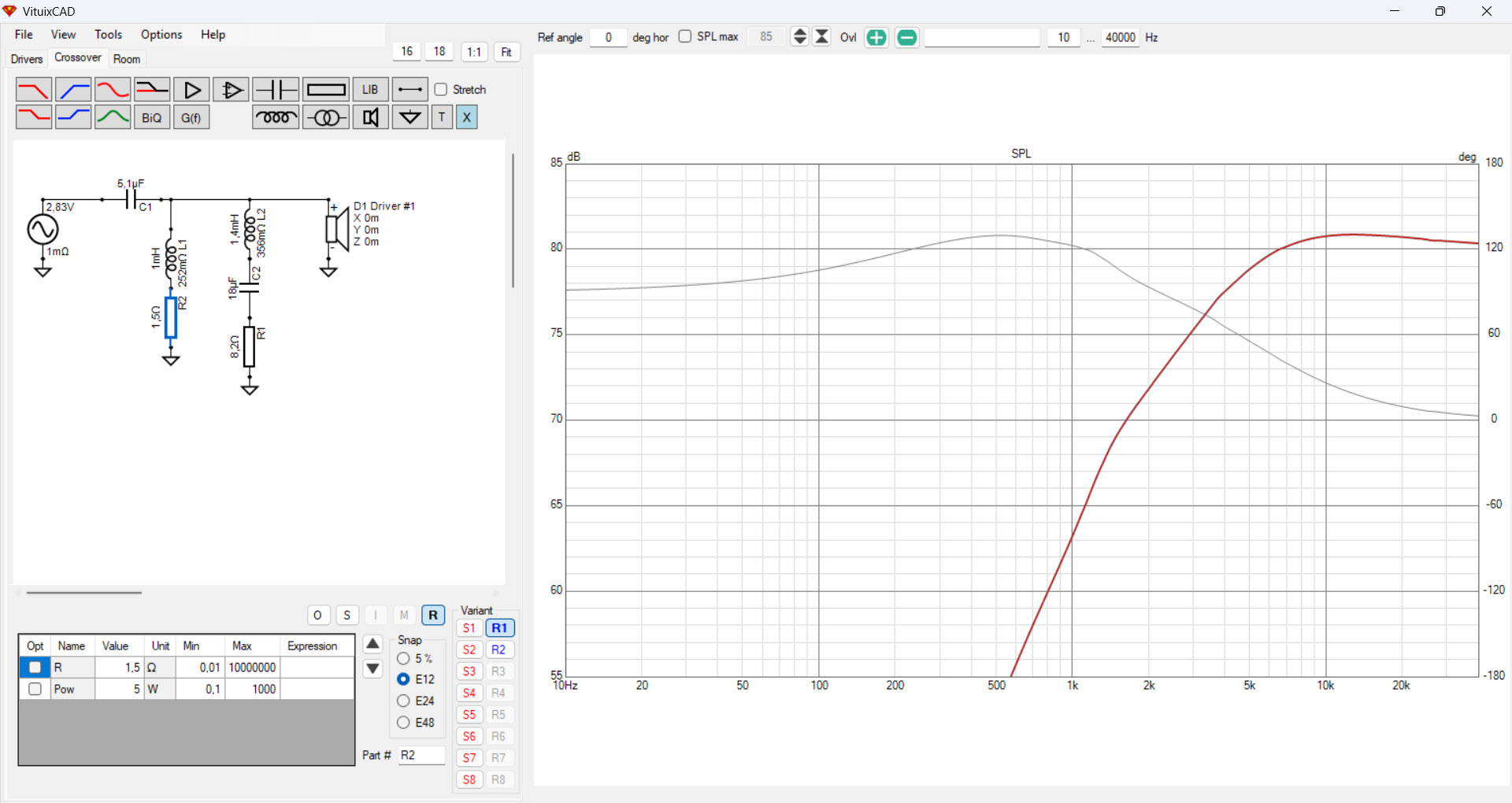

    Снижаем добротность контура (берём катушку с проводом потоньше - или резистор)
    Немного лучше, но у у твитОра есть своя индуктивность, Цобель к нему
    Ну вот, почти как в учебнике.
    Немного подкорректируем некоторые элементы и частоту раздела можно даже 1,8кгц сделать.
    Сложно ? Конечно ! Но на самом деле это я показал приёмы на примере очень неудачного ВЧ твитера - так сказать утрированный случай - для большей показательности.
    Реально, на деле, после нескольких итераций этой модели динамика, просто капнули внутрь немного ферромагнитной жидкости, и "угомонили" его резонанс тем самым
    Но тема не про это. Хотел показать несколько "приёмчиков" начинающим.
    Последний раз редактировалось mAxSpace; 16.10.2025 в 11:25.
