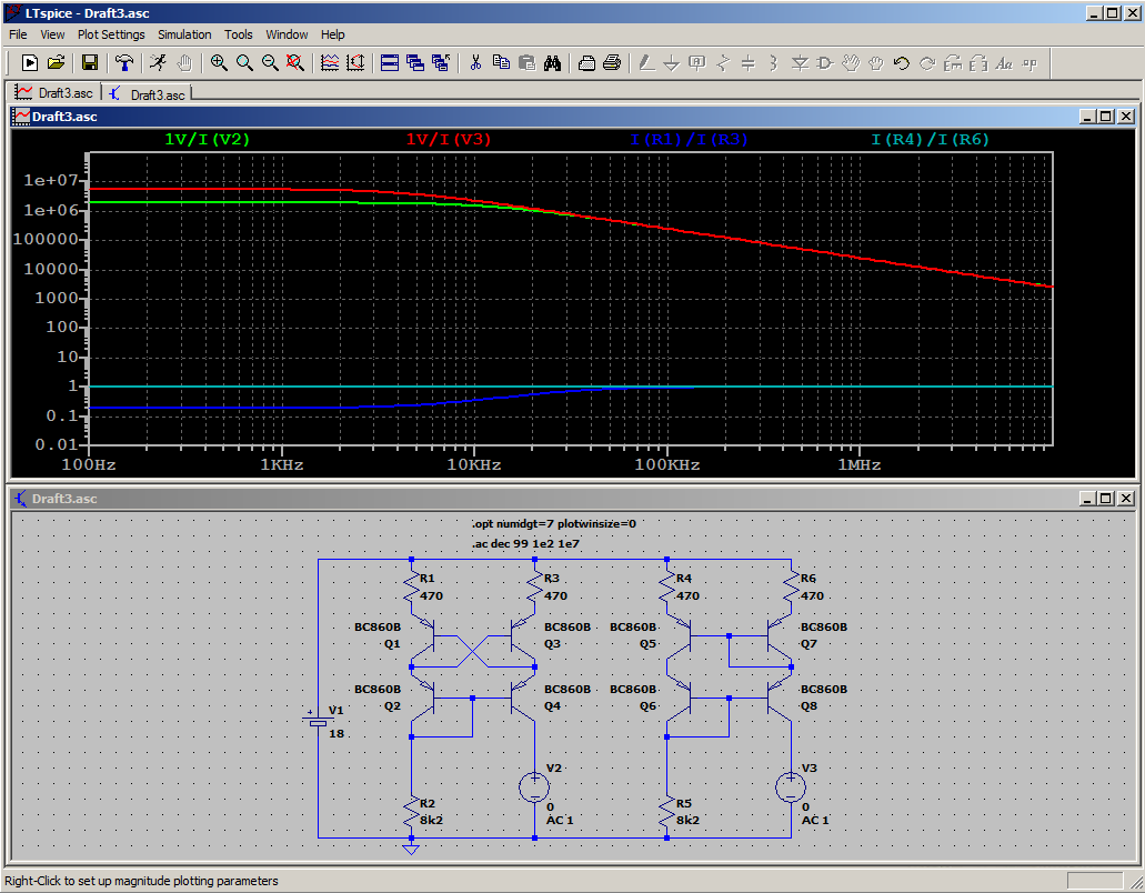

    Частый гость Аватар для юный радиолюбитель
    31.07.2022
    400
    Сообщение Re: SLUHACH HI-END
    Заинтересовало токовое зеркало, сравнил с одной из простых схем:
    Вывод:
    • и равенство токов хуже, и динамическое сопротивление ниже, чем у обычного ТЗ
    • Тип файла: zip Draft3.zip (799 байт, Просмотров: 2)
