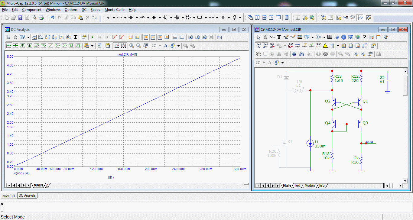

В одном из ремонтируемых устройств обнаружил интересную схему измерения тока через соленоид.
Хитрое зеркало довольно точно повторяет ток, отбираемый от активного плеча.
Есть ли какие-то преимущества? Можно ли это как-то использовать в наших целях?
