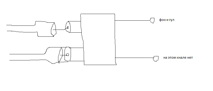

    1.
    При коммутации RCA-кабеля к ушному усилителю "на горячую" я случайно заметил, что при неполном контакте (когда земля еще не соединена, а второй RCA-кабель болтается в стороне) в наушниках раздается гул, и он напрямую зависит от громкости усилителя, но никак не зависит от громкости источника. После этого я решил провести эксперимент, и обнаружил, что один и тот же канал источника при таком неполном контакте с каждым каналом усилителя по очереди вызывает разный гул в каждом канале. У меня других усилителей нет, поэтому я продублировал эксперимент на активных колонках от того же источника. Оказалось, что даже когда колонки на максимальной громкости, никакого гула при неполном контакте RCA не слышно, изменился только еле уловимый фон, но он идет от них всегда, его почти незаметно, хотя долбят они - будь здоров.
    2.
    Также я заметил, что гул в левом канале усилителя почти всегда плюс-минус стабильный, а в правом он всегда на пол тона выше, а его громкость немного меняется сама по себе, чаще уходит вниз.
    3.
    Также в правом канале, в отличие от левого, на фоне этого гула иногда появляются и исчезают какие-то импульсные звуки, как будто ловятся какие-то помехи. Можно предположить, что они идут от ПК, но я выключил все, даже свет в комнате и все сетевые фильтры и зарядки, и от смартфона провел эксперимент в полутьме - эффект тот же.
    Это происходит на усилителе, на котором у меня периодически появляется плавающий дисбаланс каналов в наушниках - именно правый канал либо сильно проседает в басе (это чаще всего) либо выпячивается на высоких (это довольно редкое явление), что очень похоже на характер разности выявленного гула с частотой правого канала, которая на пол тона выше левого и плавающей вниз громкостью правого канала в целом. Ранее я этот дисбаланс не связывал именно с усилителем, потому что напрямую слышал связь, как он усиливается при нагрузке ПК, и ослабевает, когда комп так сказать расслаблен. А теперь я подозреваю, что взаимосвязь с усилителем есть напрямую, а нагрузка ПК просто прибавляет помех в правом канале. Но я не знаю этого точно, потому хочу разобраться.

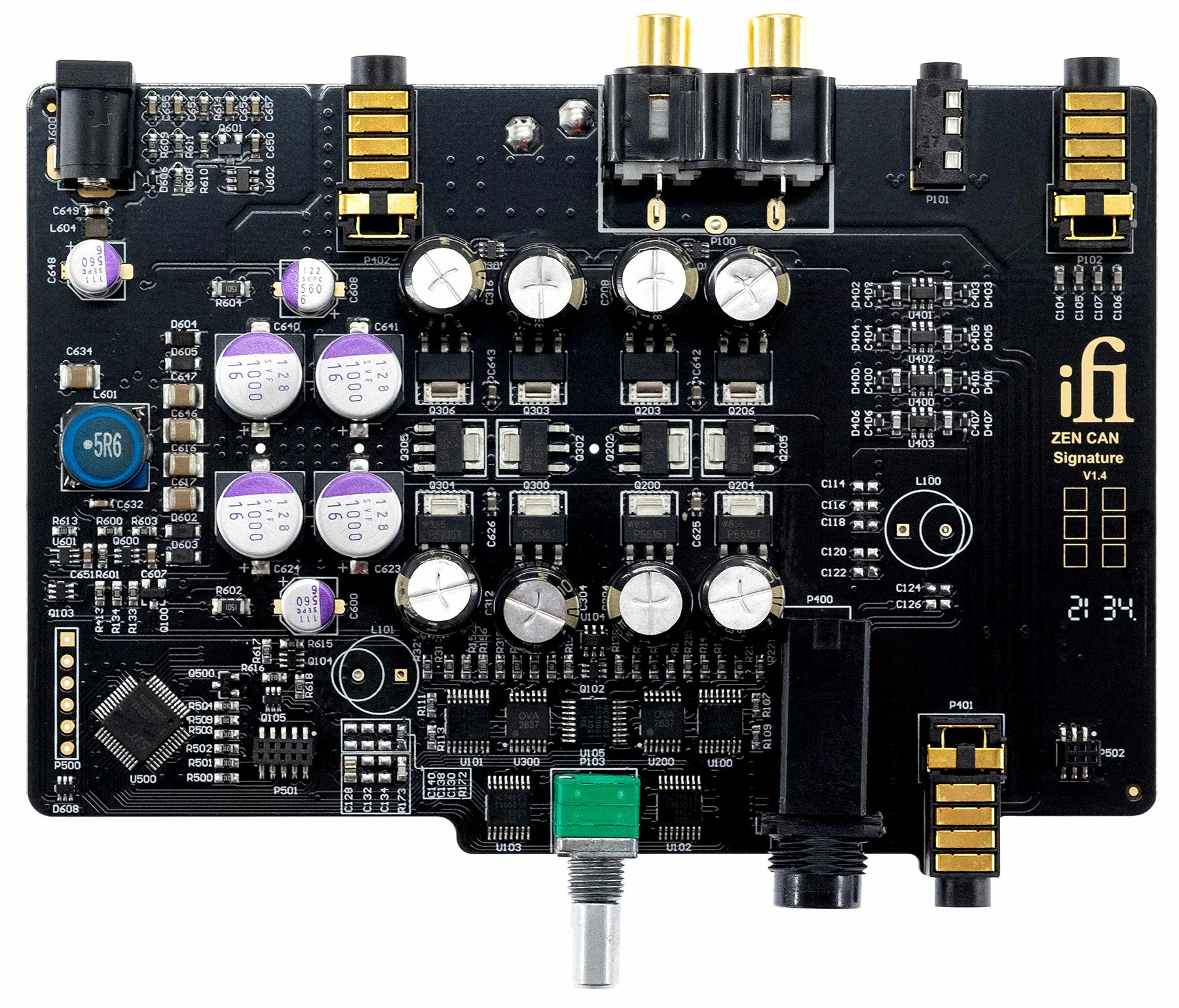

    Кстати, обратите внимание, выходы на наушники переключаются мультиплексорами. daniilphotos, это не Вам.

    Кстати, обратите внимание, что выходы на наушники переключаются мультиплексорами. daniilphotos, это не Вам.

    По умолчанию Re: Странное поведение усилителя для наушников
    То есть вы в один канал воткнули полностью rca кабель , и он никуда не подключен, а во втором канале воткнули не полностью, что только центральный контакт взаимодействует со входом, а оплетка кабеля не касается земли разъема и получили фон на этом канале, так?
    Сначала обнаружил это при первом сценарии, но экспериментировал при втором (см. картинку).
ID:	478797 Я думал вы так подключали. Блок питания для наушников судя по фото в нете - это обычный ибп. А не линейный(трансформаторный 50гц) сетевой.
