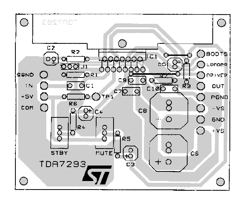

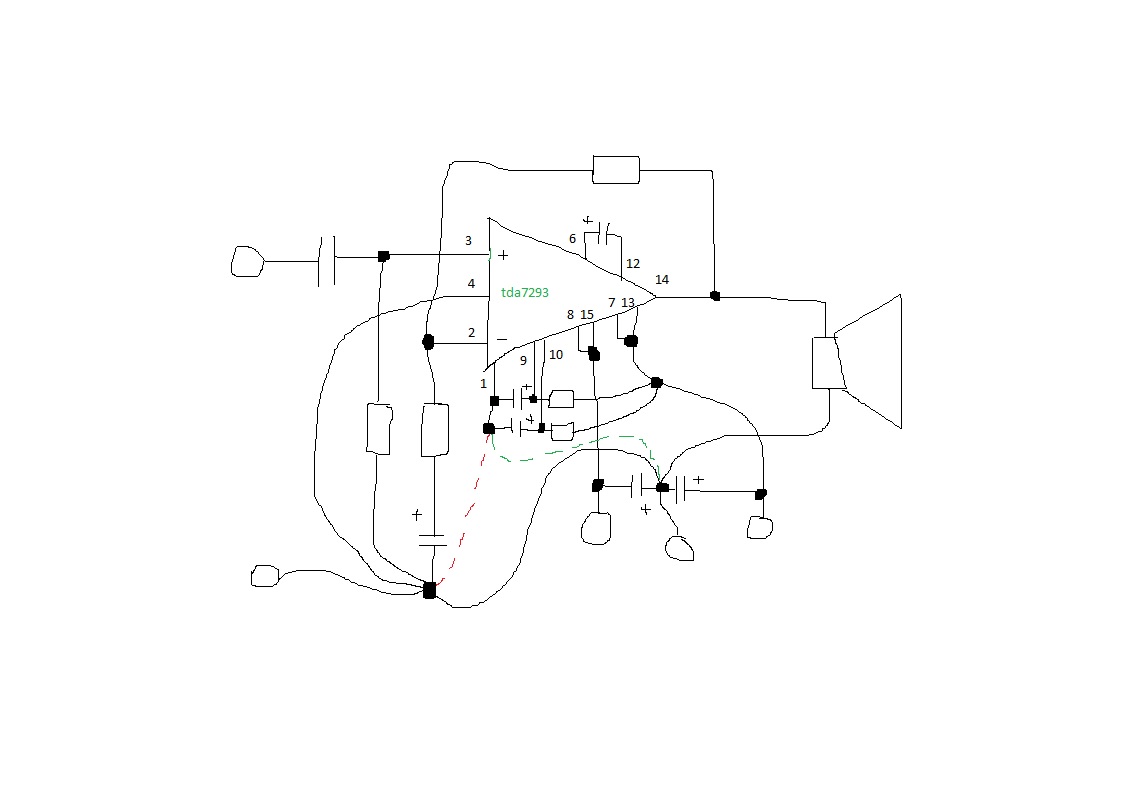

    Приветствую форумчан. Может кому пригодится, у кого унч на tda7293. Печатные платы на просторах сети и на авито и т д, в среднем выполнены по такой топологии, где по сигнальной земле течет ток электролитических конденсаторов(красная пунктир линия) и земляного вывода st-by, mute, он в среднем 1мА по даташиту, а надо ведь чтоб ток тек по своей земле минуя сигнальную(зеленая пунктир линия). Ведь ток электролитов, подмешиваясь к сигнальному - создает спектр гармоник сети и вч гармоник так же, фото такого леса гармоник есть в сети. Кто знает или видел печатные платы где это учтено? Нажмите на изображение для увеличения.
Название:	про tda7293.jpg

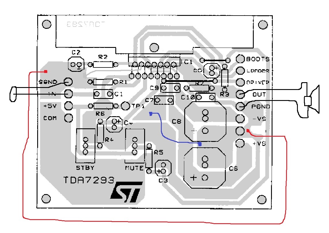

ID:	477967. Вот рисуное ПП из даташита, где по сигнальной земле течет ток электролитов st-by,mute подмешиваясь к полезному сигналу, ЭТО ЕСЛИ ЗАПИТАТЬ ЭТИ ЦЕПИ С ПЛЮСА, ЧЕРЕЗ ДЕЛИТЕЛЬ РЕЗИСТИВНЫЙ КАК ВЕЗДЕ ДЕЛАЕТСЯ. Нажмите на изображение для увеличения.
ID:	477968. а ПО ИДЕЕ НАДО ТАК : Нажмите на изображение для увеличения.
ID:	477969. Ваши комментарии

    Частый гость Аватар для Stalin
    10.08.2005
    г. Екатеринбург
    223
    По умолчанию Re: Важность сигнальной земли УНЧ.
    Всё верно, получается классическая звезда.
    Но работать это будет хорошо только когда питание на оба канала независимые вплоть до обмоток трансформатора. Иначе зарядные токи силовых банок одного канала неизбежно токут через петлю, образованную через входную землю другого канала, в силу разного потребления стерео сигналом..
    Последний раз редактировалось Stalin; 17.09.2025 в 08:12.
    Согласен, трансформаторы раздельные подразумеваются изначально. Т е два моно блока.

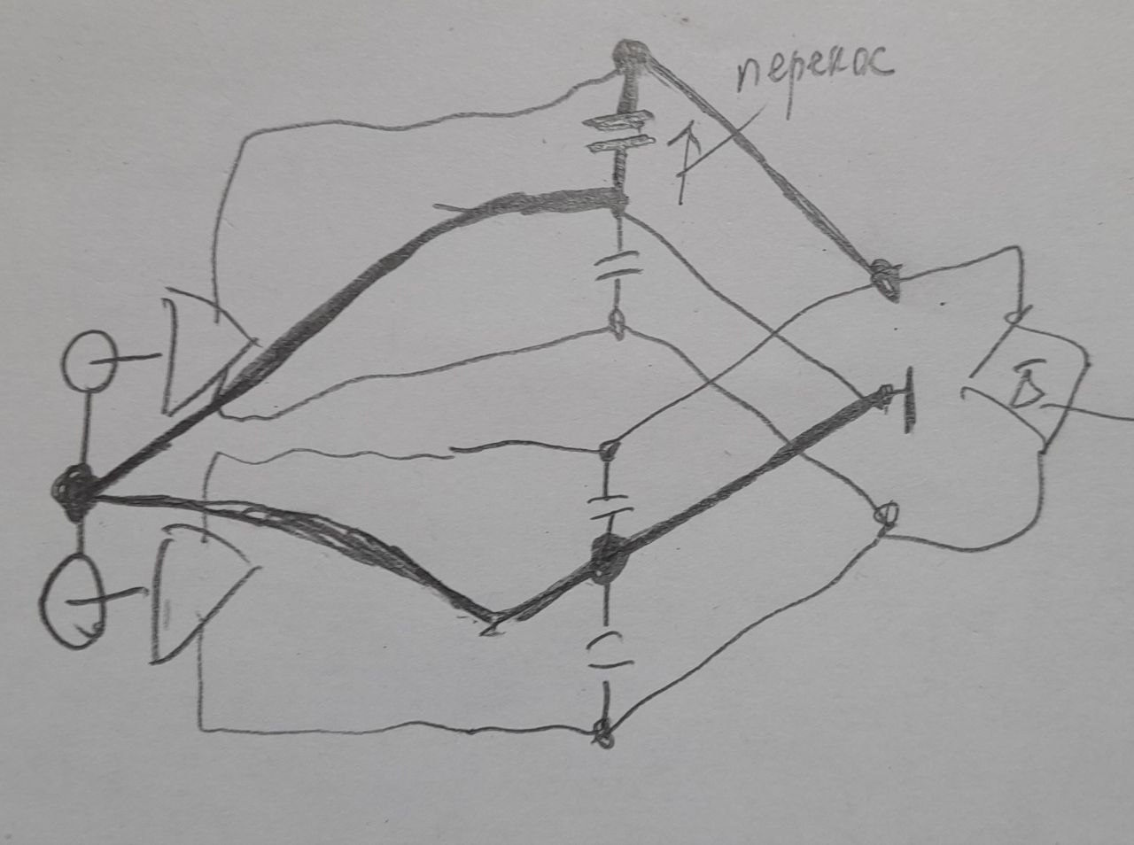

    Цитата Сообщение от corand Посмотреть сообщение
    А где там эта петля образуется?
    Вот выделил жирным паразитный путь тока для заряда верхней банки в верхнем канале:
    Разумеется основной ток для ее заряда потечет из общей точки БП, но часть тока - через эту петлю, создавая паразитные отклонения потенциала земли на входе.
    Вся трабла изза объединенных земель на входе или как у вас на картинке в т.ч. - на выходе источника.

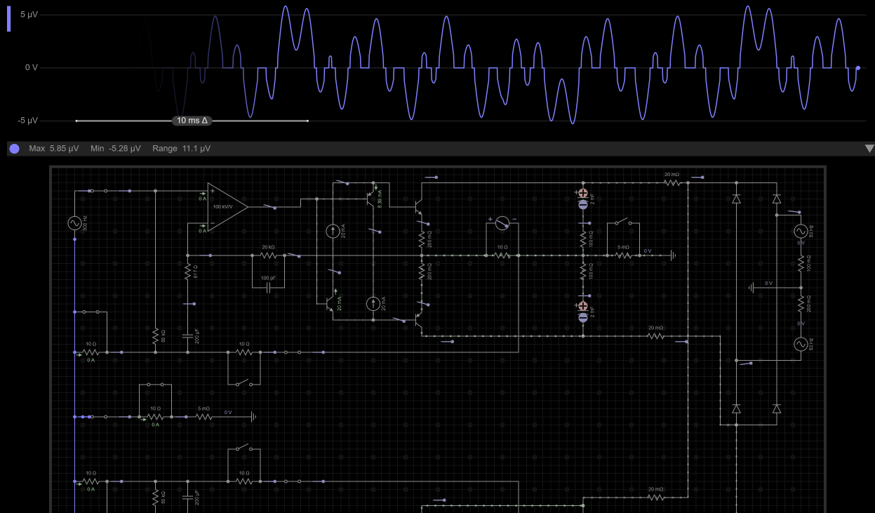

    ---------- Сообщение добавлено 11:57 ---------- Предыдущее сообщение было 09:45 ----------

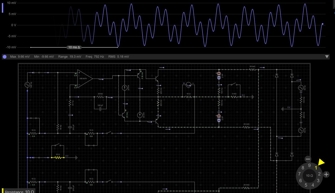

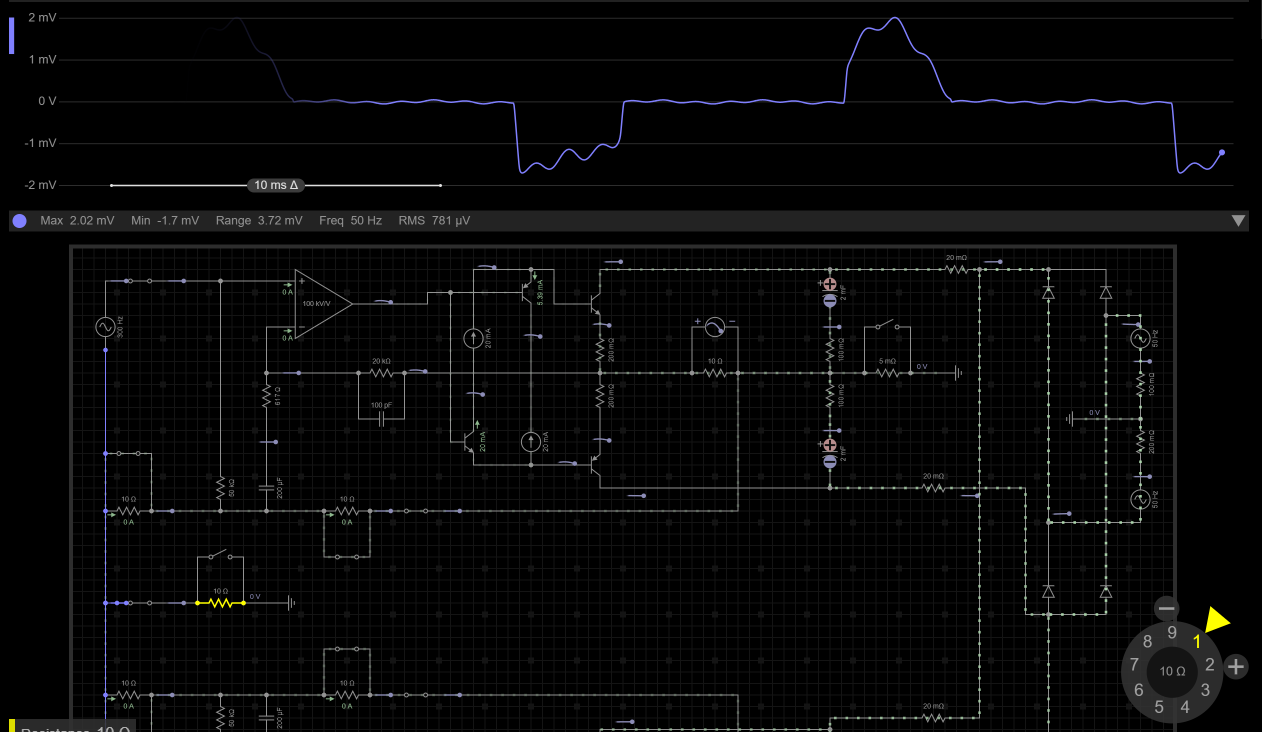

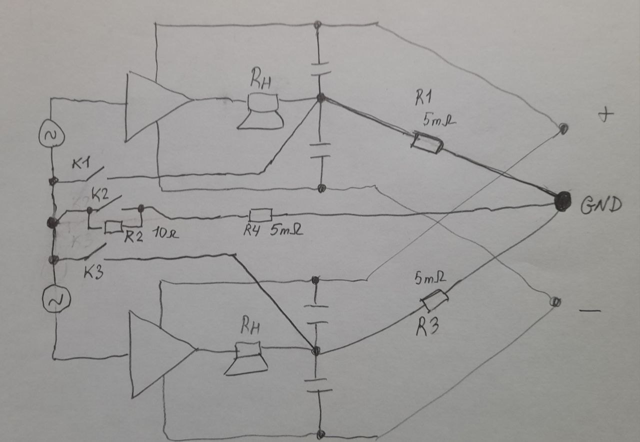

    Исследуем три варианта подключения входной земли.
    Возьмем стерео усил, на один канал подаем 300Гц, на другой 1кГц. Оба выдают по 10Вольт амплитуды на нагрузку 10 Ом.
    У каждого усила свои банки, общий ноль которых соединен реальным проводом с GND блока питания, и имеет определенное сопр. (0.005 Ом)
    1 Вариант. Входная земля берется коротким проводом от ноля банок каждого канала. (К1 и К3 - замкнуты, К2 - разомкнут)
    Имеем на входной земле модуляцию - всплески амплитудой 2мВ.
    (На картинке остался 10 Ом на GND БП, но проверил, если его совсем оторвать остаются те же 2мВ)
    2 Вариант. Входная земля берется коротким проводом от общей GND блока питания. (К1 и К3 - разомкнуты, К2 - замкнут)
    Используя реальный провод с сопр 0.005 Ом, получаем минимум искажений в пределах 5мкВ. (при ноле Ом - ноль мВ модуляции).
    3 Вариант. Часто любят "отвязывать входную землю резисторами. Возьмем R2 = 10 Ом и пустим на общую GND блока питания. (К1,К2,К3 - разомкнуты)
    Получаем дикую модуляцию на входной земле порядка 10мВ.
    Ситуация та же если входную землю пускать через 10 Ом к нулевым точкам банок.
    ВЫВОД: При питаниии от одного источника лучше всего землю входную пускать отдельным проводом максимально напрямую на общую GND блока питания, а не ноли банок каждого канала.
    При этом важно, чтобы и ООС бралась относительно входной земли, а не общей точки банок.
    Тогда не возникнет петля при том что БП один на оба канала. Опять же звезда рулит.

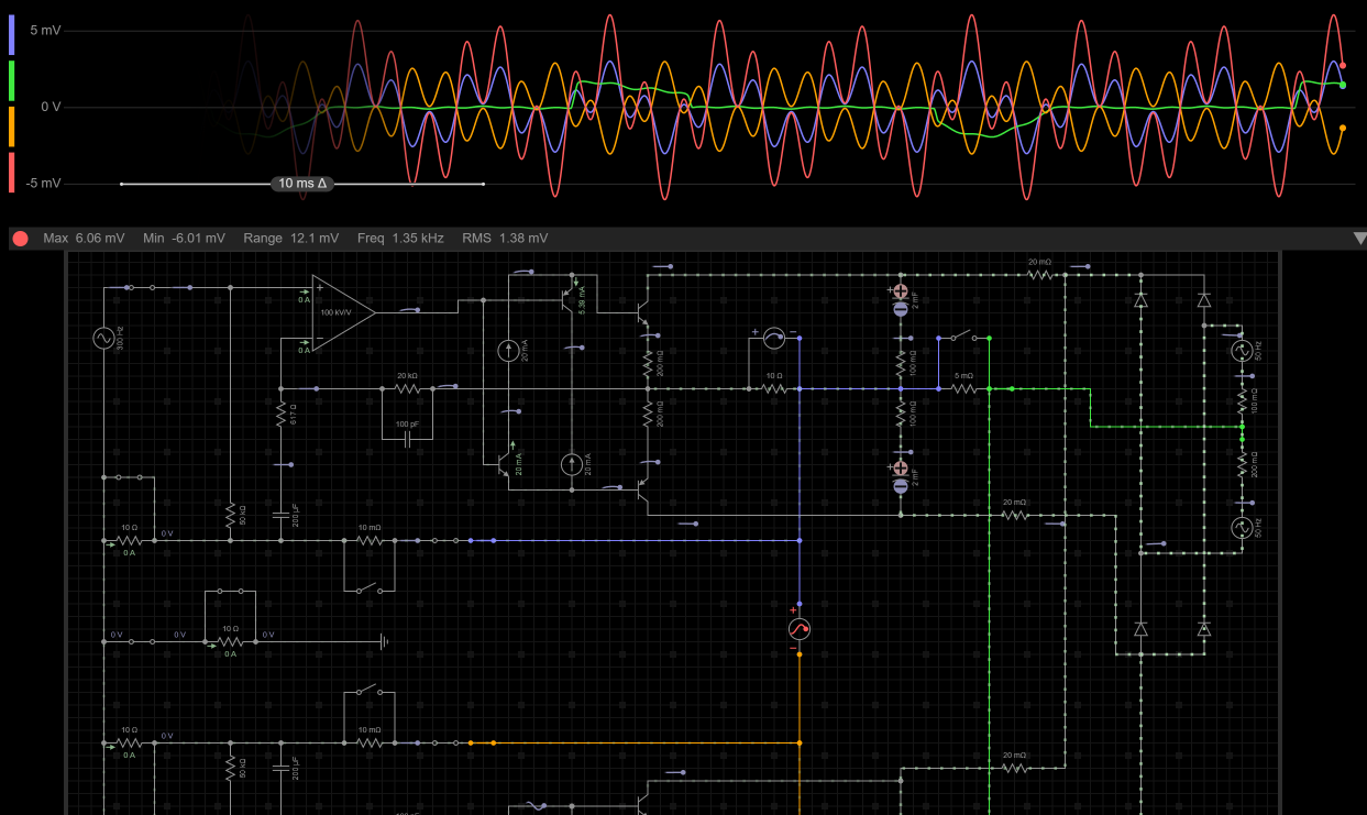

    10.08.2005
    г. Екатеринбург
    223
    Можно попробовать всё измерять относительно входной земли.
    Если она идет на банки, а потом от банок на БП с сопротивлениями земляных шин 5...10 миллиОм вот такая картина:
    Зеленая кривая - биения в потенциале GND БП, видимо вызваны мостом, раз каждые 10мс;
    Оранжевая и синяя - модуляции на общих точках банок изза разницы частот 300 и 1000 Гц в каждом канале.*
    Красная - разница между землями банок обоих каналов.
    *Причем видно, что фон 100Гц который есть на GND БП уже отсутсвует на банках, видимо его подавляет ООС в таком варианте подключения.

    Так то — да, теория верна, но на практике реализовать сложно. Может в следующей версии подтяну звезду земли ближе к платам усилителей.

    stratov, принцип разводки сигнальный цепи и силовой не должен вызывать затруднений. На корпусе или где-то изолированно от корпуса выбирается общая точка заземления. К ней звездообразно подсоединяете силовые цепи - блок питания и платы унч по отдельности. Заземление сигнальных цепей идет последовательно от входов до входного каскада унч и далее к общей точке заземления. На имеющихся платах разделите силовые и сигнальную земли и последнюю разведите навесные монтажом.
    Единственное, в корпусе блок питания, реле АС и сигнальный цепи должны быть максимально удалены друг от друга. Сигнальные цепи сделайте максимально короткими.
