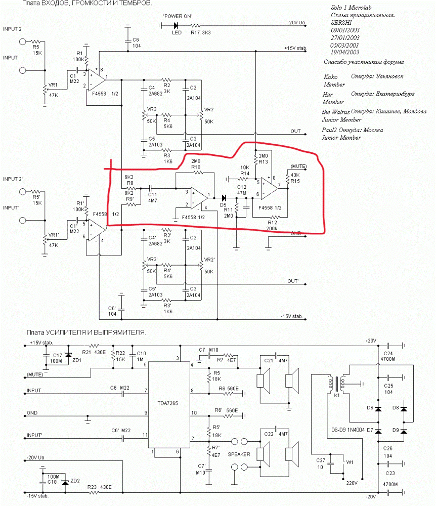

    При подаче сигнала на один канал второй канал (вторая колонка) тоже его воспроизводит, но гораздо более тихо. Ситуация с каналами работает в обе стороны. Куда смотреть?

    Если верить схеме, которую я нашел, происходит смешение каналов через резисторы R9 и R9" 6,8К для управления ST-BY ИМС TDA7265, возможно через них и происходит проникновение канала в канал.

    Тесть это нормальная работа данной схемы усилителя? или необходимо проверять номинал данных резисторов или искать неисправность далее по схеме?
    Можно ли без последствий избавиться от этого алгоритма управления ST-BY ИМС TDA7265 и этих сопротивлений без последствий для TDA.
    Схему прилагаю от Solo1 говорят Solo2 аналогичная.

    попробуйте отпаять эти резисторы, если взаимороникновение пропадёт. значит дело было в них.
    Отпаивать по одному. В других схемах включения TDA7265 встречал подключение вывод 5 (MUTE, ST-BY) через резистор 43-47 ком. к выводу питания -15 вольт, предварительно отключив от выхода ОУ, тогда резисторы можно выпаять оба сразу.

    Добрый день, проверил указанных выше резисторов у схеме нет. Фактически сделано как вы описали на вывод подается -15 вольт через резистор с платы тембр блока. Фактически на 5 ноге относительно земли +10 В.

    Значит на цепь mute (5 вывод имс) внимания не обращайте, нужна схема именно вашей платы, иначе гадать можно долго. Сфотографируйте плату.

    Если нет цепи управления mute и резисторов R9, рискну предположить, что это особенность этих колонок, или именно этого экземпляра tda-шки. Я бы отключил от tda-шки темброблок в одном канале (отпаять минусовой вывод С6 и замкнуть его на землю), подал сигнал на второй канал и послушал на выходе, будет ли проникновение сигнала в отключенную часть имс.
    С отпаянным и замкнутым на землю минусовым выводом конденсаторе С6 одного из каналов, взаимопроникновение наблюдается (основной канал на выходе 3,6В на отпаянном 0,3В, если на основном 12В на отпаянном около 1В).

    По умолчанию Re: Microlab Solo2 mk3 сигнал с одного канала попадает на второй.
    Дополнение. Замена TDA существенных изменений в взаимопроникновение каналов не внесла. Видимо это особенность работы. Лишь увеличилась выходная мощность при сопоставимых уровнях THD.
    Здравствуйте. Мое мнение что на влияние каналов влияет темброблок. Вами обведенный красным цветом в третьем сообщении участок схемы это по-моему включение усилителя от входного сигнала.
    В колонках автора этой цепи нет, смотрите 6 сообщение. Можно отрезать дорожку с выхода оу на темброблок в одном канале и проверить версию влияния темброблока.
