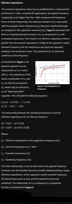

    Думаю собрать цапу на сабжеPCM1794.pdf
    Возник ряд вопросов по питанию
    Пока первый.
    Потребление по Vdd - не больше 45 мА.
    Можно ли по питанию цифровой части микросхемы вместо традиционного бутерброда из электролита и мелкой керамики поставить один 0603 X5R 47 мкф? Получится дешево и очень компактно.
    Для примера - GRM188R60J476ME15
    Характеристики с сайта производителя:
    Вложение 477917Нажмите на изображение для увеличения.
    Видно, что при подаче 3,3 в от 47 мкф остается примерно 15. По даташиту рекомендуется 10 мкф.
    Допустимый рипл тока через конденсатор на пару порядков превышает потребление микросхемы.
    В отношении паразитной индуктивности будет точно как минимум не хуже бутерброда.
    Тем не менее предлагаемая организация питания мне не встречалась ни в схемах ЦАПов, ни еще где-либо в питании цифровых схем. Может, я не в курсе каких-либо подводных граблей?
    Не знаю как 1794 и подобных, но в некоторых DS чипах цифровое питание бывает сильно модулировано частотой fs. В таком случае ёмкость нужно выбирать исходя из этого.
    Будет лучше, т.к. бутерброды чаще всего не совсем хорошо делают. Ну какая там мелкая керамика, если особенно электролит из низкоимпедансных..? Я бы поставил упомянутую вами керамику и ещё полимерный электролит вдобавок, если позволяет место. У такой связки график импеданса будет без выброса по середине, в отличии от случая электролита с мелкой керамикой. С таким C можно и L или R последовательный добавить ощутимого номинала, чтобы ВЧ пульсации по плате меньше растекались.
    Я бы не стал в этом плане смотреть примеры и даже (а может и особенно) в даташиты, т.к. в этой области (блокировка питания, ёмкостные развязки и т.д.) слишком много инженерных стереотипов, имеющих весьма опосредованное отношение к реальности (в т.ч. в даташитах, как бы это не было странно). Лучше набрать Spice моделей конденсаторов с сайта той же Мураты и задумчиво поиграться в симе - многое может встать на свои места.

    Аватар для Slava!!!
    22.03.2005
    1,488
    По умолчанию Re: Питание PCM1794
    В принципе сойдет, но я бы таких пару штук поставил. 10мкф имхо маловато.
