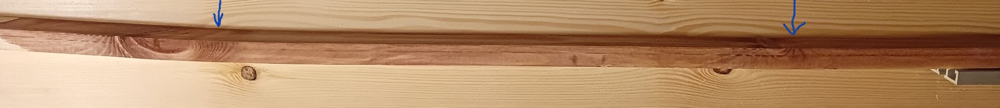

    Куплена новая сосновая доска 200*145*20, ровная, выбирал на складе. Несколько дней стояла дома, вертикально, ровная. Вдоль доски циркуляркой отрезан лишний кусок, для получения ширины 106мм. Доска стоит третий день, ровная.
    Дальше на доске по краям будут сняты выборки, примерно 20*6 мм и планируется окраска. Купил водную морилку и для теста выкрасил две соседних стороны огрызка. На следующий день посмотрел, а огрызок повело. Прошел еще день, а он не выпрямился.
    Явные изгибы в области стрелок, остальное ровное.
    Вопрос, это следствие конкретной морилки, это следствие любой водной морилки, это следствие структуры дерева в этих точках?
    Как избежать? Забыть про водные морилки и искать правильные масляные? С маслом работал раньше, с водными - первый раз.
    WBR, Michael.

    Водная морилка и структура дерева.
    При сушке древесину всегда крутит, возникающими напряжениями. Суки вообще бич, деформируют погонаж, даже после сушильной камеры, с минимальной влажностью. Не зря отделочные элементы, плинтусы, наличники, накладные уголки, высокосортную вагонку, изготавливают из склеенных фрагментов, в которых отсутствуют суки. С половой доской дело обстоит несколько иначе. Крепится к лагам с шагом 50-70 см. и сплачивается даже изрядно деформированная. Т.е. по возможности выбирать доску без суков и не использовать защитные, колеровочные составы на водной основе. Масло для отделки - здорово! В отличии от лака не поднимает ворс и не требует шлифовки и вторичного лакирования. Можно присмотрется к мебельным щитам, клееное изделие, практически без сучков.

    Вечный вопрос, почему, и что делать. Почему много вариантов, что делать, закрыть поры дерева, главное торцы, как сказали выше. Но лучше заменить на пластмассу. Свежая деревяшка непредсказуема, выдержанная деревяшка все равно реагирует на влажность (немного). Брать размер больше чем нужно, выдерживать некоторое время, потом строгать, брать выдержанную доску. у них есть вариант, ствол дерева лежит некоторое время, потом пилят на доски. В России до сих пор вылавливают на дне рек дубовые поленья, положенные предыдущими поколеньями на выдержку. Мореный дуб называется. Обычно серьезно крутит месяца три-шесть после спила.

    Цельную всё равно поведет.
    Брать срощенную, в упаковке не пропускающей влагу.
    После вскрытия в течение 20-30 минут покрыть влагозащитным слоем.
    И не факт что не поведет.

    Понятно, значит опять щит брать. С досками последний раз в школьные годы работал, почему-то их не вело. У меня полки на верстаке из них были, как сейчас модно - слэб. Тогда правда оно было тупо проще, меньше пилить, плоскость строгать примерно, красоту горелкой навести, по желанию олифой, вот и вся обработка. Возможно они были выдержанные, я даже не знаю где их отец добывал и как то дерево называлось.
    Думал сейчас попроще сделать, не судьба. Там еще боковушки из сращенных уголков, 9 частей вся конструкция будет. Фрезеровка, шлифовка, обеспыл, масло, сушка, скоростная шлифовка с отсосом - будет любимый шелк, другое не умею. Осталось правильное масло найти, я почти 10 лет не занимался этим.
    Пластик, дсп - не предлагать. Хочу деревяшки.
