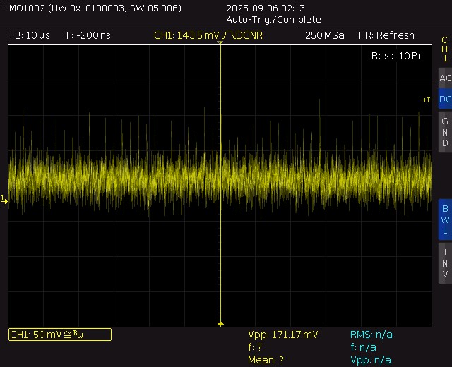

    Приобрел недавно HT8100 - у него dc-dc на борту гадит порядочно, - по-хорошему выносить надо, экран не помог сильно, но получше стало ...
    А можете ответить на такой вопрос: в стоковом состоянии у него какая реальная мак. чувствительность, ограниченная шумами? Какой минимальный сигнал им можно увидеть?

    помеха, что-то вроде, на грани 50-100мВ ЕМНИП ... домой приеду проверю еще раз ...
    ... Да, память не подвела ... - в районе 150мВ(и это в экране! - было больше!) ... Щупы замкнуты, соотношение делителя - 1/50
